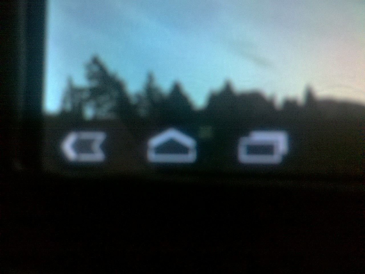

Nun, soweit scheint alles zu laufen. Aber ich komme mit der Bedienung absolut nicht klar: Beim Stock-Rom und Modded-Stock Rom hatte ich oben rechts und links SW-Buttons für Back und Home. Die fehlen jetzt. Kann man die irgendwo einschalten. Das mit den HW-Buttons an der Seite zu machen ist
1. mega nervig
2. fehlt die Home-Taste (drücke ich kurz die Power-Taste wird das Display schwarz)
Wie bedient man das? Ich will ja nicht immer 10000 mal Back drücken um z.B. aus dem Market wieder raus zu kommen?
Die andere Sache ist die Webcam: Ich habe Barcoo probiert, aber EAN-Codes werden einfach nicht scharf. Vielmehr erscheinen die Zwischenräume als graue Flächen. QR-Codes habe ich noch gar nicht probiert (gehe aber davon aus, dass die genauso schlecht funktionieren, da EAN-Codes eigentlich einfach zu erkennen sind). Ist die Kamera wirklich so schlecht oder liegt das an der FW? Möchte jetzt ungern wieder die Stock-FW aufspielen, nur um die Cam zu testen.
Ab Honeycomb gibt es so keine Hardware Buttons bzw. werde da nicht mehr so Unterstützt.
Wie auf dem Bild: Von Links...Zurück, Home, Letzte geöffnete Apps
Gruß Peter

na, ich will die HW-Buttons auch nicht nutzen. Wie komme ich denn an die SW-Buttons wie auf Deinem Bild?
Die finde ich ja gerade nicht!
Die sollten eigentlich unten links zu finden sein. Sind die nicht bei dir vorhanden?
Ich habe noch mal neu installiert und nun habe ich auch die Buttons! Fehler war wohl, dass ich nach der Installation von VegaModdedStock_v1.10_v2 in CWM keinen Wipe gemacht habe, bevor ich VegaComb eingespielt habe. Plötzlich konnte ich keine Apps mehr starten und nach einen Neustart hatte ich auch die Bootschleife (VegaComb ist ständig wieder explodiert und die Biene kam nicht mehr).
Nun scheint es jedenfalls alles zu klappen: Die Buttons sind auch da! Vielleicht sollte man in der Anleitung noch ergänzen, dass man vor dem Einspielen von VegaComb_HC3.2_Build9n.zip noch einen Wipe macht!
