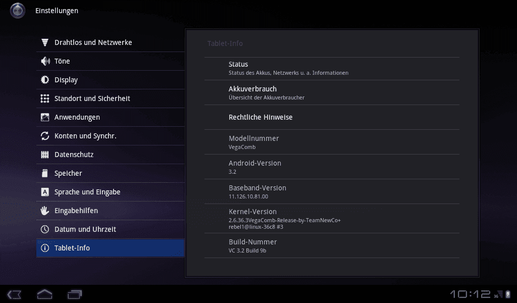

Hallo Rebel,
ich habs genauso gemacht, aber irgendwie hat er da nichts upgedatet, denke ich. Denn Drivemount ist nicht drauf und in der Tabletinfo wurde die Build-Nummer nicht upgedatet... siehe Screenshot.
Ich hab die boot.img in den installordner rein und die beiden anderen Ordner (Meta-inf und system) reinkopiert und die bat aktuallisiert... Ist doch schon sehr komisch finde ich.

Hi,
laut deinem Screenshot ist dein kernel jetzt auf dem letzten Stand, also sollte standby jetzt funktionieren. Drivemount musst du dann selber installieren , mit nvflash geht das nicht, und der rest ist ja nur eine anpassung der build.prop, was ja auch nicht im Kernelimage enthalten ist.
Aber das ist ja nur ein geänderter String, also nicht wirklich wichtig.
rebel1
