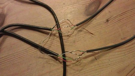

Und wie steht es mit der belegung des Kabels ich wollte mir gleich mal eins basteln, sind die Kontakte 1 zu 1 verbunden oder ist es wie beim LAN (gekreuzt)? Wie lang darf das Kabel maximal sein?

Naja ich habe es direkt (vorne) angesteckt, wobei es ziemlich dünn ist. XP meinte das ein Verbindungsproblem bestehe ich denke das Kabel ist einfach nicht geeignet. Deswegen will ich eine Kabel zusammenlöten, kannst du mir die Belegung sagen?

A-A ist doch wie Link also gekreuzt!?
Ich habe keine Ahnung. Darum postete ich auch die beiden Links zur Kabelbelegung. Sollte dort etwas nicht verständlich genug sein, Tante Google hat noch viele andere Suchergebnisse ausgespuckt.
Google ist nicht so effektiv, oder es liegt bei mir am Restalkohol von der Weihnachtsfeier...
Dann kauf dir doch einfach ein richtiges Kabel. Da kannst du dann auch nichts falsch machen.
Nene, ich löte mir einfach 2 Stück zusammen. Ich will es nicht nochmal falsch kaufen...
Naja, da bist du ja auch flexibel und kannst zur Not nochmal "umlöten".
Auf Wikipedia gibt es auch einen umfangreichen Artikel. Dort sollte doch was zur Kabelbelegung zu finden sein...
So, fertsch. Ich habs jetzt gelötet könnte schöner aussehen, aber ich bin zufrieden. Ich muss es gleich nur mal durchmessen.

Nicht schön, aber wenn es funktioniert erfüllt es ja seinen Zweck.
