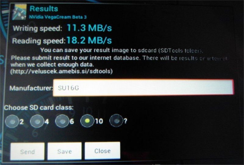

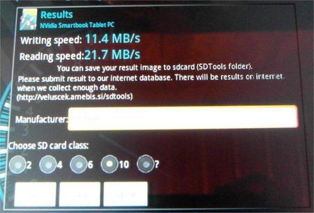

Hatte ganz vergessen, ein paar Beweisfotos zu machen.
Deshalb habe ich heute nochmal schnell das Stock ROM und dann wieder VegaCream Beta 3 (bei dem bleib ich auch erstmal) aufgespielt. Fotos von 2 Roms sollten ja reichen;)
Hier also die Screens...
Reaktionen: Klausel
