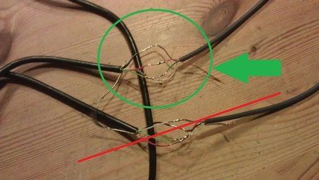

Doch beim ViewPad 10s wird kein Kabel mitgeliefert! Welches brauche ich, um das Tablet mit dem Computer zu verbinden?
du brauchst nen einfaches usb stecker A auf stecker A kabel
Löte dir ein zusammen, habe ich auch gemacht! Es funktioniert wunderbar!
wie funktioniert das genau? löte ich die zwei enden 1 zu 1 mit der selben farbe wieder zusammen? oder muss ich irgendwelche kabel kreuzen?
Danke
Ich habe mir auch zwei Stück gelötet, ich glaube das mit den parallelen Kabeln hat funktioniert. Du schaffst das schon :thumbsup:
hat leider nicht geklappt so :unsure: hab im internet viel rumgeguckt, man findet da nichts .. das gerät (tablet) wird nichts erkannt, auch im gerätemanager keine veränderung
Ein neuer Tag, neues Glück. Ich habe hier noch ein Bild gefunden, schau mal!
EDIT: Ich meine das sich der Gerätemanager auch erst dann meldet wenn du in den Bootloader per Tastenkombination startest. Leider ist mein Tablet gerade in Reparatur und ich kann es nicht ausprobieren.
EDIT2: Übrigens brauchst du mich nicht immer zitieren, doppelt gemoppelt hält zwar besser, aber wenn du direkt antwortest ohne das ein weiterer dazwischen funkt kann jeder nachvollziehen worum es geht. :thumbup:

klasse, das war DIE Lösung :thumbsup:
und zwar hatte ich beide zusammengelötete kabel schön mit einem Schrumpfschlauch versehen.
Also hab ich das vom Bild hergenommen und alle 4 kabel in eine andere Richtung schauen lassen.. danach hat es geklappt :thumbsup:
