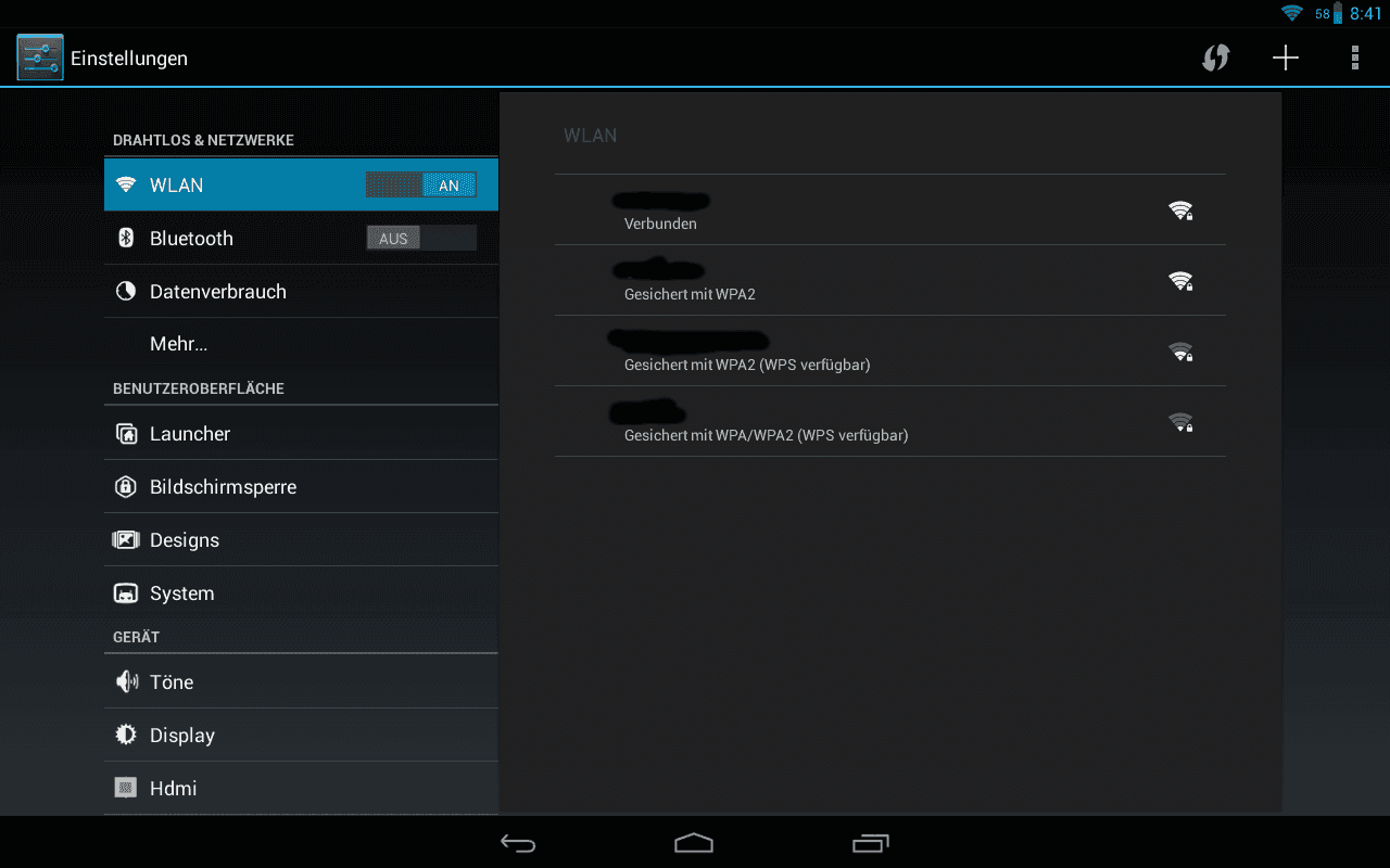

sooo, Oma's ROM ist mal installiert und soweit ich jetzt mal sagen kann läufts :)
WLAN funktioniert, Mali Treiber (Display) geladen, sieht nicht schlecht aus.

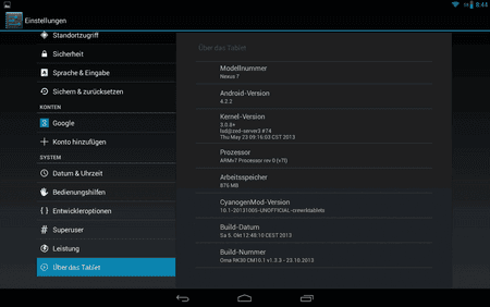

Jetzt ist CM10.1 (Android 4.2.2) mit dem 3.0.8 Kernel installiert.

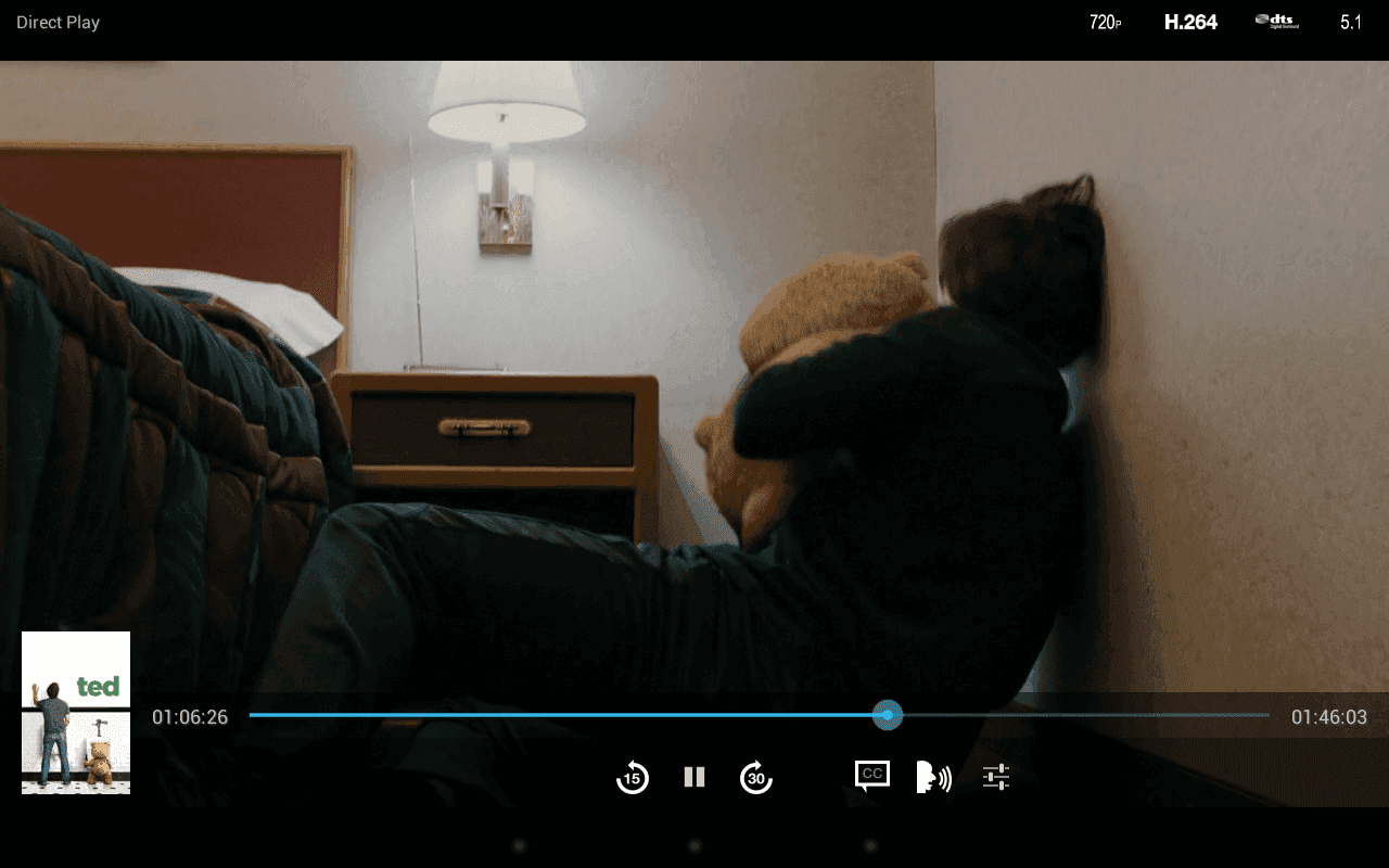

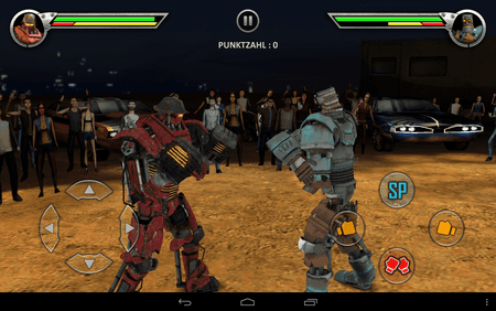

Ich hab einige Spiele probiert die sonst der kleine immer spielt, z.B Angry Birds Star Wars 2 HD, Real Steel, Fruit Ninja usw. dabei hatte ich keine Probleme (Fifa 14 werde ich noch testen).
720p Videos per Plex(app) vom Server gestreamt, keine Probleme (ohne Transcoding)

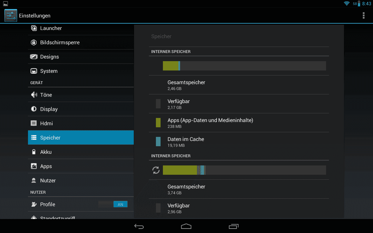

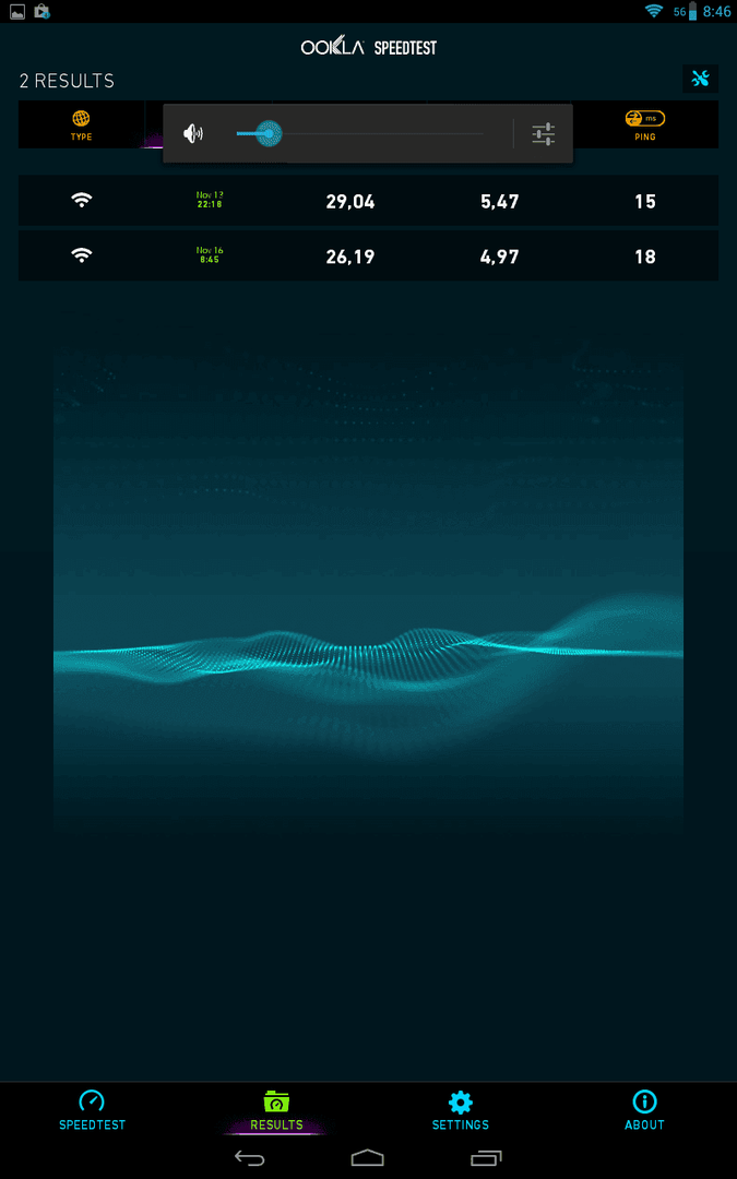

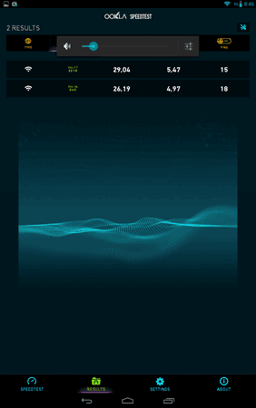

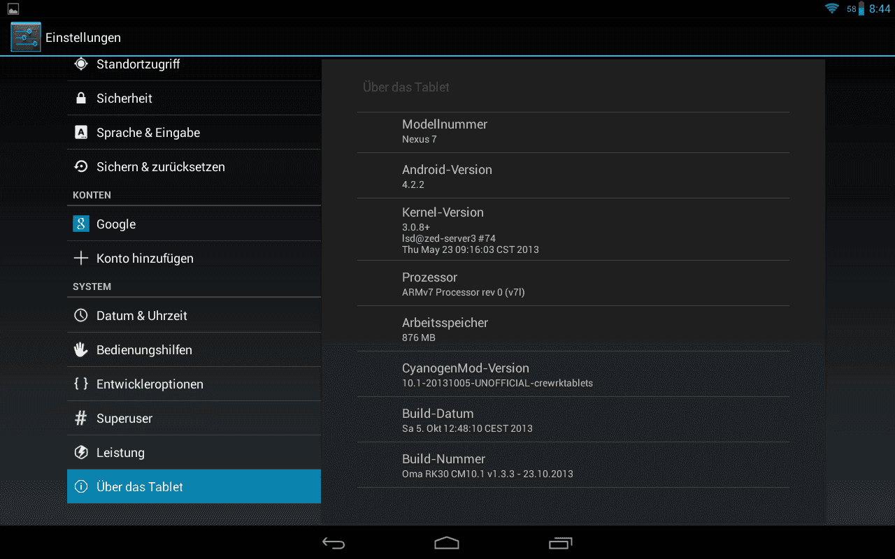

Hier ein paar Screenshots, ich schaffe leider keinen Screenshot damit man die "linien" beim Drehen des Tablets sieht.
noch ein paar....

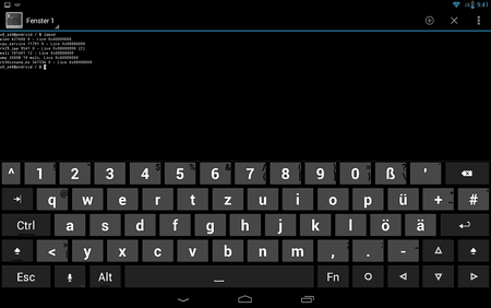

ja sieht gut aus und es wirklich recht flott,
nur eben bei meinen (v1.2) das Problem mit den bleutooth und W-lan
lsmod > bei mir kein w-lan
Versuch mal als root mit insmod /system/lib/modules/wlan.ko zu laden.
Mach auch mal ein ll oder ls -l im verzeichnis das man sieht was alles da ist.
