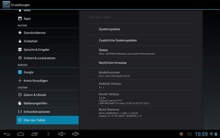

Kann bitte jemand die Versionsnummer des neuen ROM's rausschreiben?
(Unter Systemeinstellungen -> "über das Tablet" gibts die Kernel-Version und die Build-Nummer)
Brauche nach dem Update wieder das tun, ntfs Modul usw. und muß das wieder neu kompilieren (Falls Edison schon die neuen Sourcen online gestellt hat) :)
Hier ein Screenshot

MKKLR21 schrieb:
Hier ein Screenshot
Deinem Screenshot zur Folge handelt es sich um denselben Kernel, ergo sollten die Module auch noch funktionieren.
