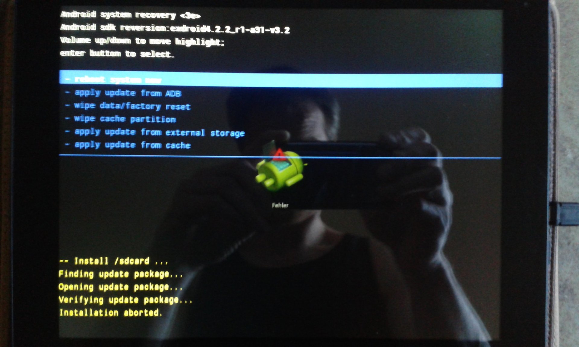

Jeder weitere Versuch, irgendetwas zu flashen, scheitert seitdem. Es wird mir nurnoch das SDK-Recovery-Tool 4.2.2_r1-a31-v3.2 geöffnet, das jedes Archiv mehr oder weniger sofort abbricht. Viel mehr als "aborted" spuckt es aber auch nicht aus. Auch das ADB-sideloaden klappt nicht. Habe TWRP und CWR per .apk installiert. Beide öffnen aber auch nur die Standart-Recovery.

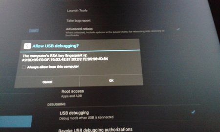

Mit meiner USB-Funkmaus war es ein leichtes, den USB-Debugging-Modus einzuschalten. Bei der ersten Nutzung aber möchte das System den Fingerprint bestätigt haben, mit welchem der Host-PC zugreifen möchte. Nun kann ich aber kein "OK" klicken, da das Display ja nicht klappt. Meine Maus musste ich entfernen, denn ich möchte ja das Debugging-Gerät verbinden, wozu ich den einen USB-Slot meines TABs benötige.
Ziehe ich das Kabel heraus um meine Maus wieder dort zu benutzen, schließt sich das Dialogfenster natürlich sofort wieder, da die Debug-Anfrage ja getrennt wurde. Kann ich dem "Fingerprint" eventuell manuell im Vorfeld die Rechte einräumen?

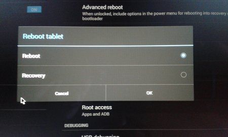

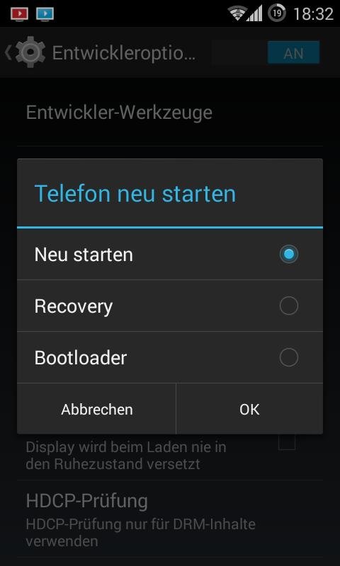

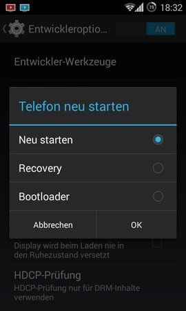

edith piaff: Mir ist aufgefallen, dass das erweiterte Bootmenü mir die Option "Bootloader" nicht wie auf meinem Handy mit aufzeigt. Muss dieser wohl auch wieder ungelockt werden?

Das firmeneigenen Flashtool (PhoenixSuit) habe ich natürlich auch probiert. Aber auch diese benötigt USB-Debugging. Hier liegt ja genau das Problem: Ich kann einfach nicht "OK" klicken, siehe an dem zweiten Screenshot. :)
Diesen Dialog müsste ich irgendwie schon vorher vermeiden, indem ich den Fingerprint des Computers im Vornherein die Verbindung gestatte. Kann man das irgendwie?

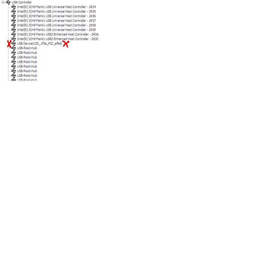

Tatsächlich ist es so, dass im Gerätemanager ein gelbes Ausrufezeichen zu finden war. Nachdem ich sämtliches USB-Zubehör- und Treibergdönse deinstalliert, Treiber glöscht und dann erst wieder neu installiert habe, kam ich zu dem Entschluss, endlich mal das Win7 in 64bit auf dem Lappi zu installieren. Das olle XP hat eh nur Mucken gemacht und hatte grundsätzlich nen Wurm drin.
Aber auch hier bleibt mir das verflixte Ausrufezeichen erhalten. Und ich habe jetzt bereits ein paar Treiber ausprobiert. Ich steh am Ende meiner Sackgasse.
Hat jemand noch eine weitere Idee für mich?
MfG
P. S. In dem Screen ist kein gelbes Ausrufezeichen zu sehen. Stecke ich das Gerät hinein erscheint aber ein zweites dieser Devices, dies hat das Ausrufezeichen dann an Board. Der USB-Port spielt dabei keine Rolle. Habe alle 4 versucht.....

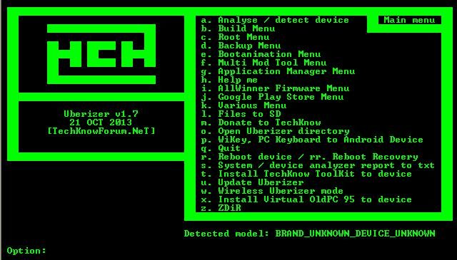

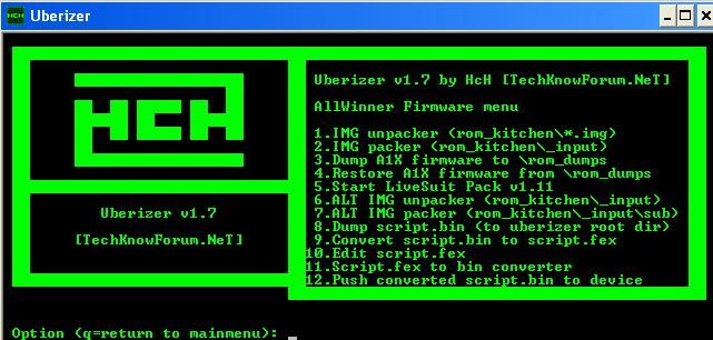

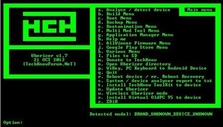

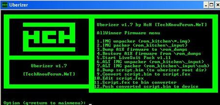

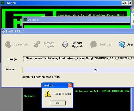

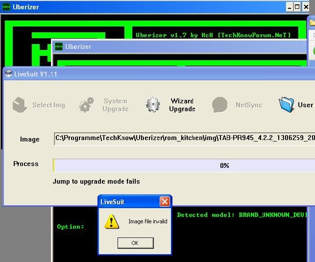

Also wie es aussieht, würde LiveSuit mir ein Image flashen, wenn dies nicht "invalid" wäre.
Uberizer erkennt ein Device, wenn auch ein unknownes.
Die Original ROM habe ich als Image, und mit Uberizer kann man daraus irgendwie ein Image basteln, dass von LiveSuit akzeptiert wird.
Nur das "wie" habe ich nicht hinbekommen. Wenn doch jemand hier vielleicht die Güte hätte, mir diese Schritte irgendwie zu erklären, oder evtl, sogar bereit wäre das zu machen, würde mir das grad zwei Monate alte Tablet retten.
S.O.S. :)
