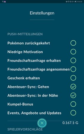

Mein S9+ hat jetzt auch A10 bekommen. Abeteuersync funktioniert weiterhin. Was mir mal passiert ist, wenn bei den Mitteilungen im Pogo die Häkchen nicht gesetzt sind zählt es nicht. Ansonsten weiß ich dann leider auch nichts mehr.

Aso die 2 Häkchen. Dachte ich muss alle Events dulden als Information usw. Habe Musik und alles in PoGo deaktiviert.
Diese 2 Einträge auf dem Screenshot waren mal bei mir da und auch abgehakt. Da lief es ganz wenig besser. Bei echte 4km zb. gezählt wurden nur 10 cm!!
Jetzt sind diese 2 Sachen nicht mehr vorhanden. Muss sehen ob es an den Einstellungen in Pogo liegt. Habe ja das Synch erstmal abgestellt und spiele (leider) wieder weniger. Klar die Lust verfliegt ja so wenn nix zählt.
ps: HEUTE!! am 27.02.2020 PoGo auf ein hornaltes LG Stylus2 installiert, gleiche Settings wie beim Note10Plus und was war.....das kleine LG hat gezählt wie eine 1. Alles ok, funktioniert wie es soll. Also drückt das Note10 definitiv irgendwas weg, was das PoGo benötigt. :-(
