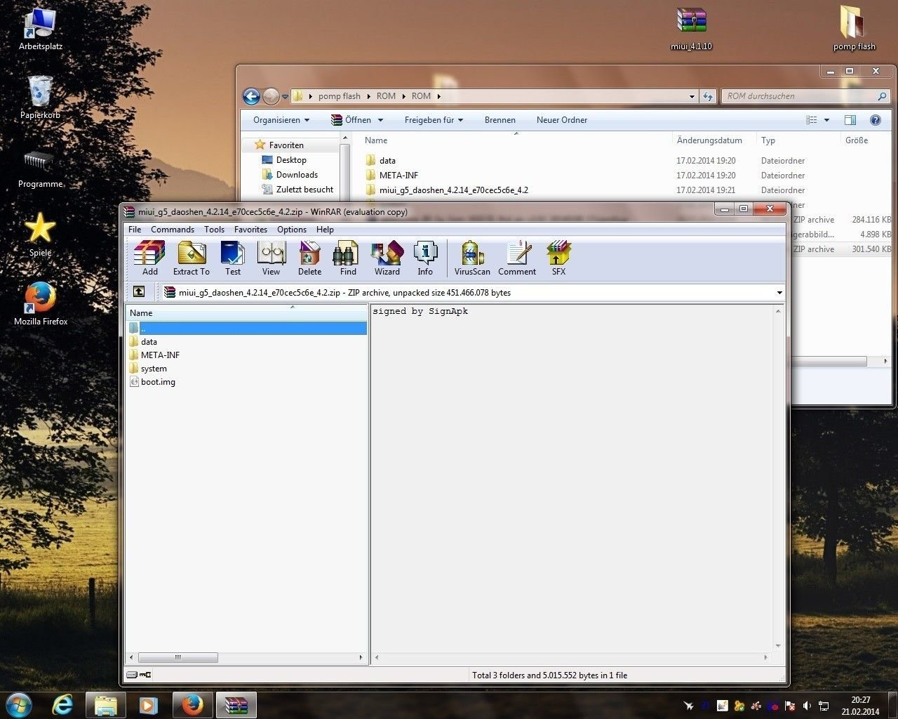

Aber wo kommt denn wohl die gepatchte Boot.Img hin?

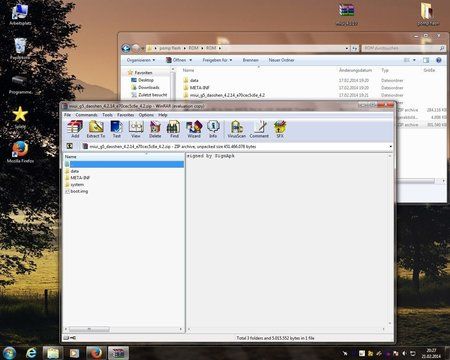

Danke für die Info. Da ich keine Ahnung davon habe, weiß ich nicht genau wo die boot.img hin kommt. Ich war mir sicher, das die einfach so in die .zip datei geschoben wird. Also direkt unter die anderen Ordner. So habe ich das gemacht :
Jop. Scheint wohl richtig so zu sein. Die kommt wirklich in die .ZIP Datei. Sieht man auch gut auf den Screenshots von dem Link

Übrigens scheint die Boot.img in das / Verzeichnis zu müssen, wie Amoroso gesagt hat.
ja stimmt boot.img sitzt im / verzeichnis im zip
