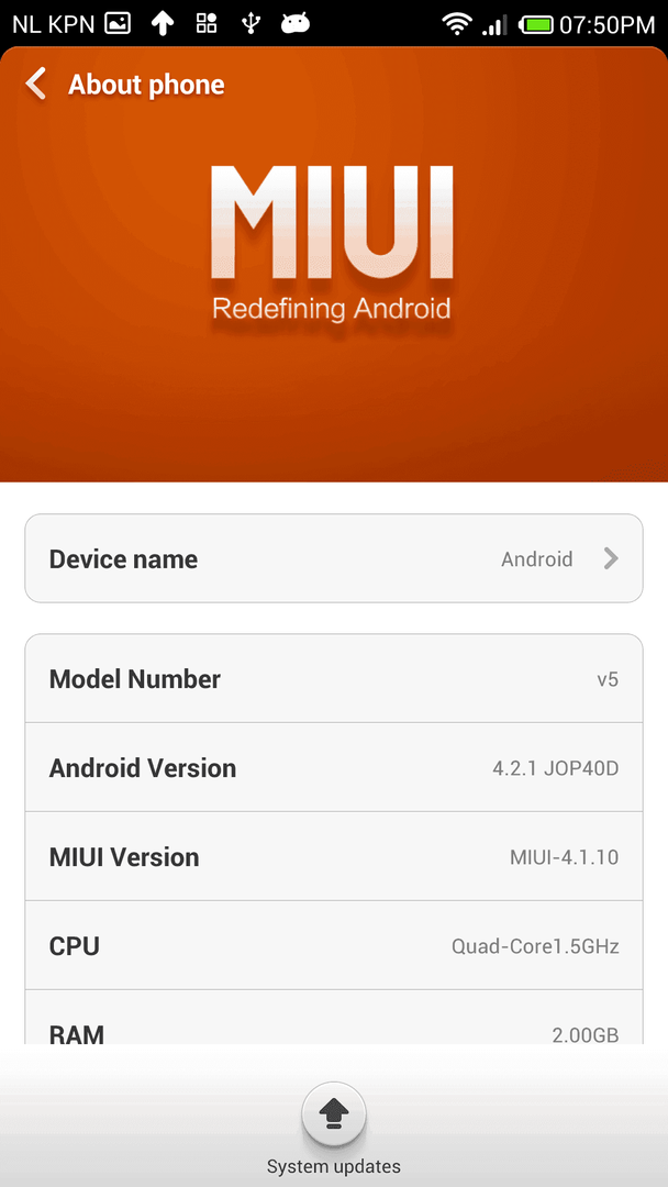

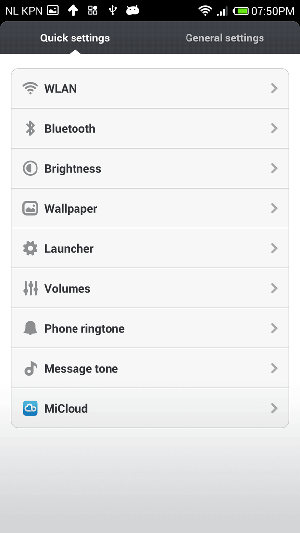

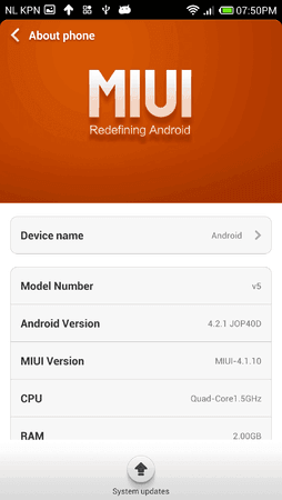

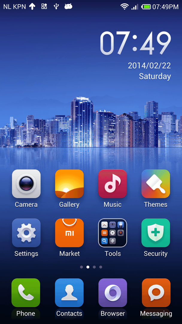

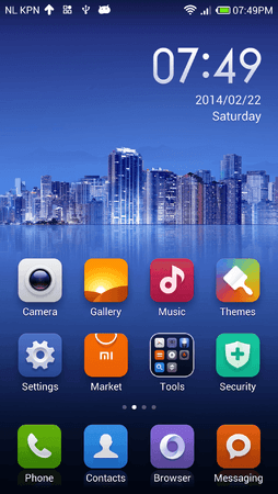

Hey. Der DEV hat die neue ROM Portiert und lädt sie gerade hoch.
Zitat :
"I can see your boot file is wired
its different than genera mt6589 devices
new frameworks are added"
Er wünscht uns viel Glück. Wenns nicht klappt, dann melde ich mich nochmal bei ihm. Ihr bekommt gleich den Link zu der ROM
Reaktionen: jensinge
Das hört sich sehr interessant an da bin ich mal gespannt! Vorallen wenn die Version läuft da können wir gucken was wir bisher falsch gemacht haben!!
Gesendet von meinem Nexus 7 mit der Android-Hilfe.de App
jaaaaaaaaaaaaaaaaaaaaaaaaaaaaaaaaaaaaaaaaaaaaaaaaaaaaa!
:scared::scared::scared::scared::scared::scared::scared:

browser macht forced close
testing....
