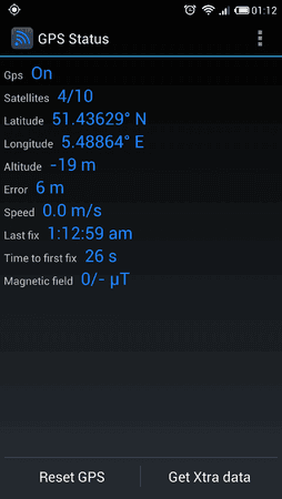

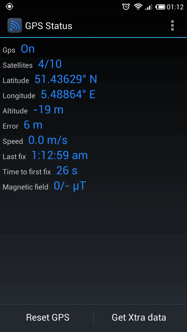

ich bin ein bisschen weiter mit gps, ich kann im jetz korrekt aus und an setzen, nog keinen satellite fix, aber das krieg ich nog hin :)
Yesssssssssss Habe GPS Fix in MIUI !!!!!!!!!!!!!!!!!!!!!!!
:drool: :drool: :drool:
Ich hoffe ich kan einem release machen am mitwoch abend!
alle gps problemen sind jetzt nich mehr da, geht auch an und aus wie gewont
der folgenden fix die ich machen werde: magnetic sensor (kompas)

Guten morgen!!
Dutchkarma super Arbeit!!!! Vielen dank ist ja wieder richtig spät bei dir geworden!!
Vielen dank für deinen Einsatz'!!!:thumbup::thumbup::thumbup::thumbup::thumbup::thumbup:
