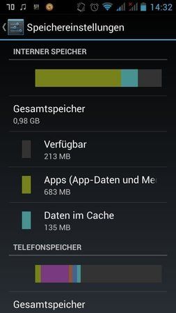

Noch was zum W89 selber. Mein "interner Speicher" ist laut MB Anzeige fast ausgenutzt. Aber die Grafik (Balken) darüber, zeigt noch mehr als zwei drittel grau (frei) an. Ist das bei euch auch so?
Ansonsten bin ich sehr zufrieden mit dem POMP W89.:thumbup:

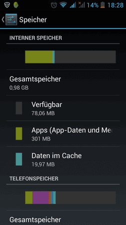

Bei mir sieht's so aus... heißt bei mir auch "Speicher" statt "Speichereinstellungen" oben.
Das Problem habe ich auch gehabt..
habe dann mit dem storage analyser mal geguckt, wo diese datenmenge stecken könnte, die mir so ungefähr gefehlt hat...
ich meine, dass ich im ordner "date" einen ordner "log_other_mode" gefunden habe... den inhalt hatte ich dann einfach gelöscht... könnte das passen?
(PS: root erforderlich um "data" analysieren zu können )
