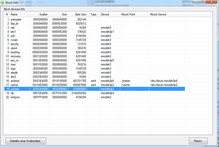

Hallo miteinander,
ich wollte den Internen Speicher erhöhen. Leider ist erst Speicher verschwunden (intern SD) und jetzt bootet das Smartphone nicht mehr, es bleibt schwarz.
Was ich getan habe?
1. Mt657xRepartition_EN.apk > Auswahl 1GB
-> kein boot/ kein CWM-based-Recovery möglich
-> FAKTORY MODE
-> CWM-based Recovery funktioniert
-> install signed_lite_lewa_upd0404.zip
-> Phone Storage 500MB
-> SDCARD 500MB (war 2GB)
2. Mt657xRepartition_EN.apk > Auswahl 2,5GB
-> kein boot, kein CWM-based-Recovery möglich
-> FAKTORY MODE
-> kein boot System (Anzeige schwarz)
-> install vold.fstab_clean.zip
-> ReParted-tool.data-sd.zip
-> vold.fstab_zamena+bez+skritiya.zip
-> kein boot System (Anzeige schwarz, eingefroren)
Kann mir jemand einen Tipp geben?
Kann ich über CWM-based-Recovery die Konfigureátionen der App rückgängig machen?
viele Grüße,
Nando

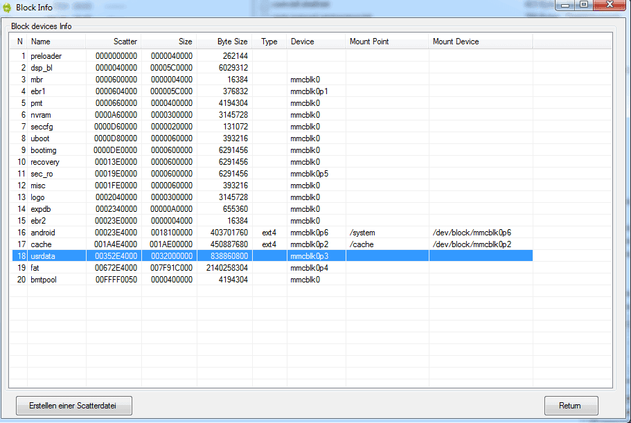

Hallo nochmal,
die Partitionen auf dem internen Speicher sind wohl nicht mehr korrekt.
Hat jemand einen Tipp oder Link zu einer Anleitung, wie ich die am besten neu anlege?
mount
Code:
rootfs on / type rootfs (rw)
tmpfs on /dev type tmpfs (rw,nosuid,relatime,mode=755)
devpts on /dev/pts type devpts (rw,relatime,mode=600)
proc on /proc type proc (rw,relatime)
sysfs on /sys type sysfs (rw,relatime)
/dev/block/mmcblk0p2 on /cache type ext4 (rw,nodev,noatime,nodiratime,user_xattr,barrier=1,data=ordered)
/dev/block/mmcblk0p6 on /system type ext4 (rw,relatime,user_xattr,barrier=1,data=ordered)
/dev/block/mmcblk1p1 on /sdcard type vfat (rw,relatime,fmask=0000,dmask=0000,allow_utime=0022,codepage=cp437,iocharset=iso8859-1,shortname=mixed,errors=remount-ro)
fdisk /dev/block/mmcblk0
Code:
Disk /dev/block/mmcblk0: 3865 MB, 3865051136 bytes
1 heads, 16 sectors/track, 471808 cylinders
Units = cylinders of 16 * 512 = 8192 bytes
              Device Boot      Start         End      Blocks  Id System
/dev/block/mmcblk0p1               3           2  2147483647+  5 Extended
Partition 1 does not end on cylinder boundary
/dev/block/mmcblk0p2            2757        3396        5120  83 Linux
Partition 2 does not end on cylinder boundary
/dev/block/mmcblk0p5          135541      463220     2621440  83 Linux
df
Code:
Filesystem           1K-blocks      Used Available Use% Mounted on
tmpfs                   241964        48    241916   0% /dev
/dev/block/mmcblk1p1  15540224  11720072   3820152  75% /sdcard
/dev/block/mmcblk0p6     65596     65492       104 100% /system
/dev/block/mmcblk0p2      5024      4192       832  83% /cache
fdisk /dev/block/mmcblk1
Code:
Disk /dev/block/mmcblk1: 15.9 GB, 15931539456 bytes
255 heads, 63 sectors/track, 1936 cylinders
Units = cylinders of 16065 * 512 = 8225280 bytes
/dev/block/mmcblk1p1               1        1937    15556608   c Win95 FAT32 (LBA)
viele Grüße,
Nando
