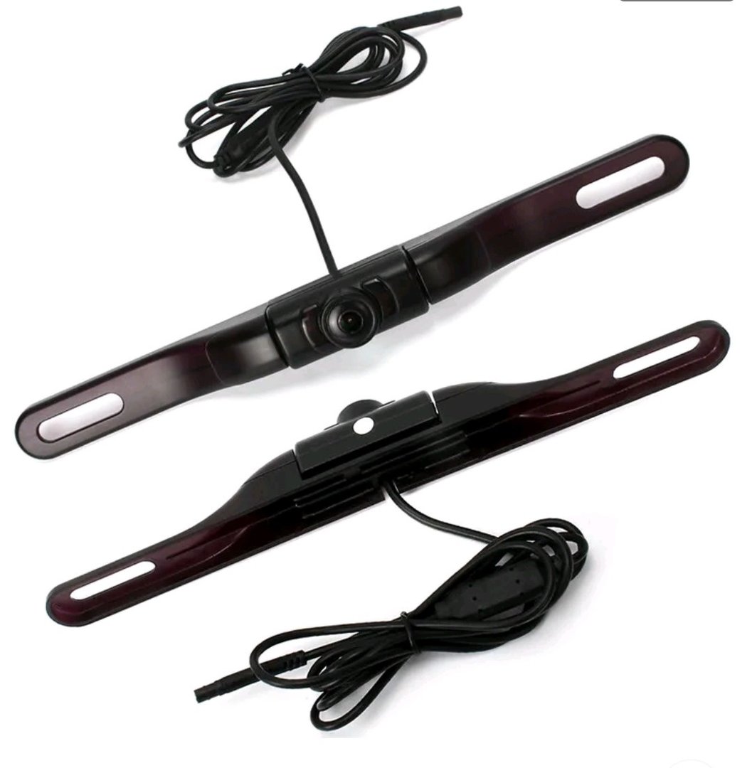

Bei meinen Focus und der Kombination Pumpkin Radio und Pumpkin Kamera ist diese leider wegen Feuchtigkeit ausgefallen.
Nun dachte ich, alte Kamera weg, neue dran..

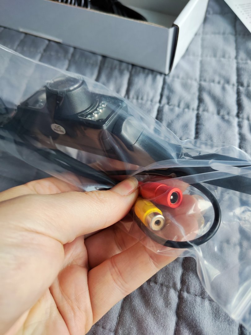

Aber Pustekuchen. Meine Kamera war eine solche wie beigefügt. Folglich habe ich jetzt das Gegenstück des 4poligen Steckers im Kofferraum und alle Kameras scheinen 2 Chinch Stecker zu haben...
Bei ebay hab ich mein Modell zwar gefunden, geliefert wurde aber der Nachfolger mit 2 chinch...

ACR meint neues Kabel ab Radio legen, deren Kamera einbauen, Kosten 400 Euro komplett... Aber das sehe ich nicht ein wenn die Kameras 10 bis 30 Euro kosten und ja im Kofferraum schon Strom und Video liegt in diesem Stecker..
Achja die gelieferte falsche Kamera ist auch beigefügt, mit den wohl jetzt üblichen Steckern....

Nur mal kurz zum sortieren, weil ganz steige ich da jetzt nicht durch.
Das was Du auf dem Bild rechts fotografiert hast, sind keine zwei Chinch, sondern einmal (gelb) Chinch für das Videosignal und einmal Klinke (rot) für die Stromversorgung.
Was kommt denn jetzt hinten bei Dir an? Das linke Bild von den Cams zeigt ja garkeinen Anschluss.
