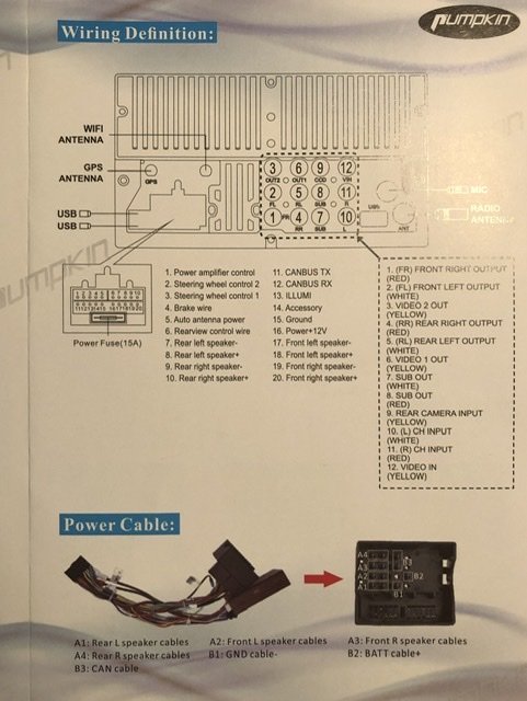

ich habe ein AA0581B-B01 (für Skoda), das ich gerne ausserhalb des Autos betreiben möchte.
Dazu soll es an einem Labor-Netzteil laufen.
Das Radio hat "nur" einen Kabelbaum für VW/Seat mit CAN Decoder dabei.
Leider geht das Radio am Netzteil nicht an (es funktioniert einwandfrei im Auto), weil natürlich kein CAN Bus dran ist, der es einschaltet.
Nur +14V (gelb/16) und Ground (sw/15 sind derzeit angeschlossen
Gibt es da einen Trick?
Was macht zB der "Accessory" Anschluss?
Leider ist keine besonders detailierte Beschreibung zum Stecker am Radio dabei.
Vielen Dank im Vorraus,
Georg
Foto der Steckerbelegung:
@Georg60
Du brauchst Zündungs-Plus.
Das wird immer vom CAN beaufschlagt.
Ich gehe davon aus, dass das Radio einen internen CAN-Adapter hat. Dann kannst du wahrscheinlich das Radio ohne Auto nicht einschalten.
Dieser ACCESSORY-Anschluss hat welche Farbe?
Der ist normalerweise für z.B. Verstärker-Einschaltspannung.

Schau mal im Kabelbaum, ob du da ein rotes Kabel hast, was vom CAN-Adapter in das Radio geht.
Ich habe gerade noch mal genau geschaut, der CAN-Adapter ist NICHT im Gerät, sondern am Kabelbaum dran.
Wenn da ein rotes Kabel abgeht an den Radio-Stecker, dann leg den mal mit auf +12V. Das schaltet dann das Radio an.

Das Kabel an "Accessory" ist rot.
Es gibt noch "Poweramp control".
Das Kabel ist blau.

Hallo Rigattoni,
vielen herzlichen Dank
->> das Radio läuft jetzt am Labornetzteil :).
(rotes Kabel an pin 14/accessory auf +13V)
