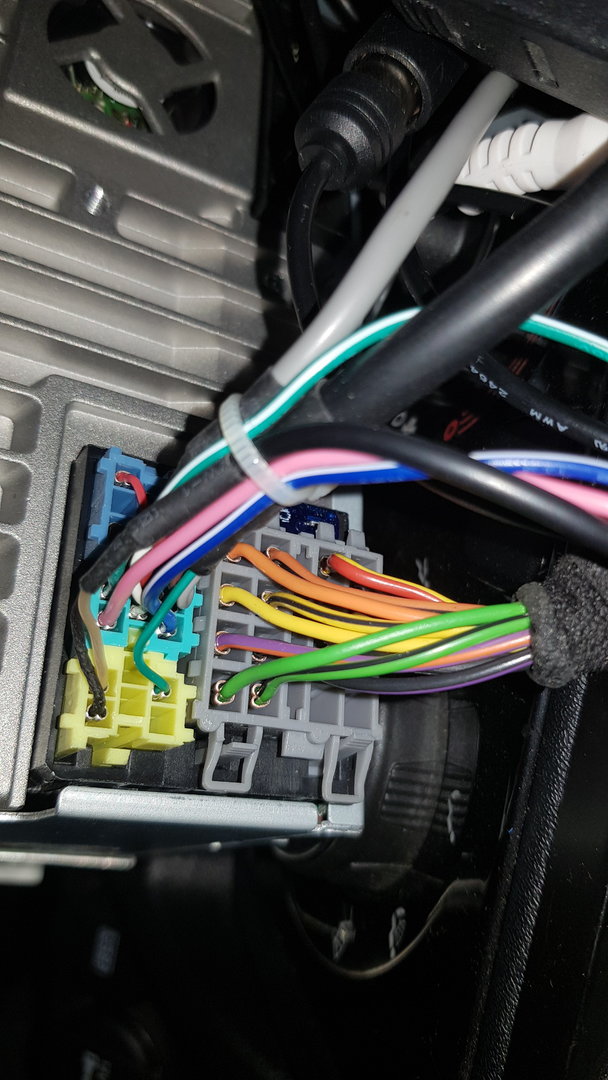

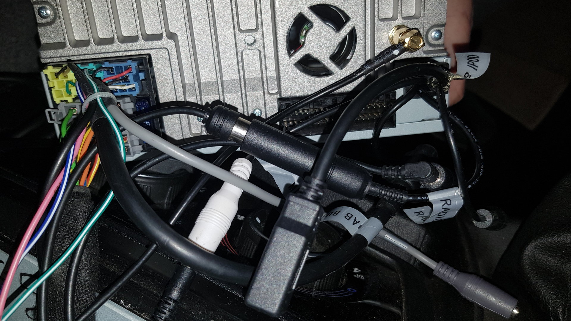

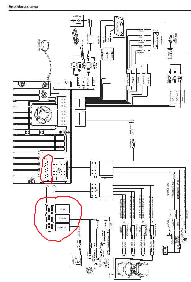

Sodele, habe dann mal zur besseren Verständnis mein Problem bildlich dargestellt. Die drei kleinen Stecker (gelb, grün, blau) sind in meinem alten Blaupunkt drin. Nach dem Steckplan von Blaupunkt hat das alles mit der Kamera zu tun. Gibt es einen Adapter für mein Pumpkin damit ich ich das alles verbinden kann?

So, ich habe mich in der Zwischenzeit mal ein wenig schlauer gemacht. Die kleinen Stecker (gelb, grün, blau) sollen speziell für das Blaupunkt sein. Lt. Aussage von Waeco muss ein 6 poliges Kabel in der Nähe liegen wo die drei Stecker adaptiert sind. Ich benötige also einen Adapter von 6 poligen Waeco Kabel zu den Cinch Anschlüssen vom Radio. Mein Problem ist halt das es ein ganz besonders sein muss da ich ein Twin Kamera mit Shutter habe. Hat das schon mal jemand eingebaut? Benötige ich dafür evtl. noch eine Box die umschalten zwische Nah und Fernkamera?

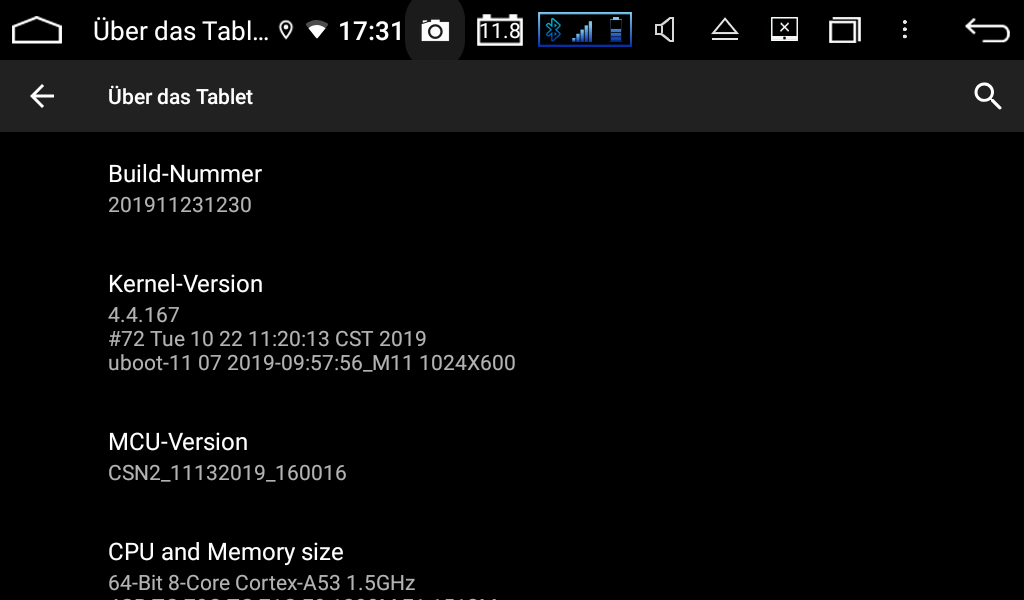

Wenn ich das richtig sehe, dann hast du ein Gerät mit einer CSN2 MCU (Siehe --> Einstellungen --> Über das Tablet)
Mit der MCU lässt sich das nicht einstellen. Das habe ich schon bei Pumpkin bemängelt. Ich hoffe mal, dass sie das beheben. Einstellbar leiser, damit kann ich leben, aber nicht mit komplett Mute.

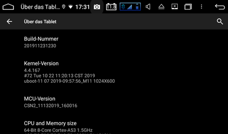

So schaute bei mir aus

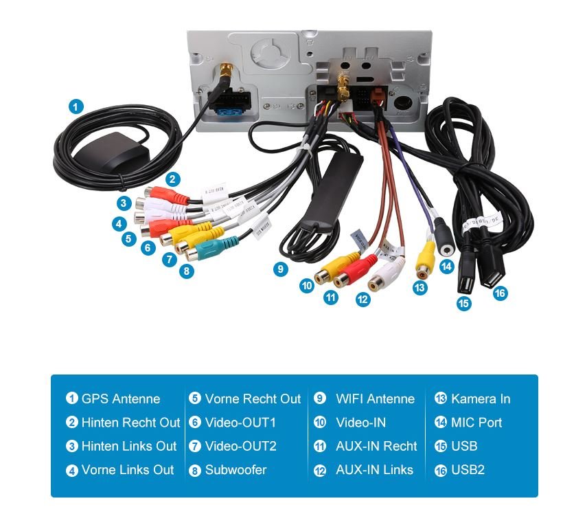

Wo ist die kamera angeklemmt? Aux in oder cam in?
Geht die musik ganz aus oder wird sie leise?
Ich habe die Kamera in CAM angeschlossen. Es funktionierte ja auch alles, nur die Musik ging immer ganz aus. Nun habe ich mir einen extra Monitor gekauft und auch schon alles eingebaut. Jetzt ist alles so wie es sein soll.
Cam in. Bei mir wird die Musik leiser gestellt. Konnte ich glaube entweder unter Einstellungen - > Rückfahrkamera oder bei den Werkseinstellungen machen. Bin mir nicht mehr sicher.
