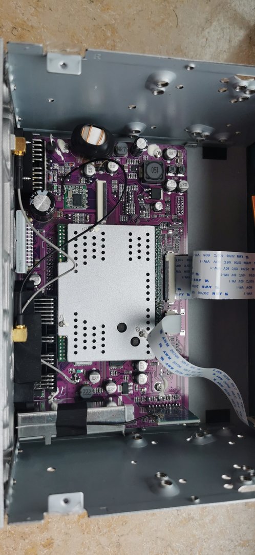

Erst mal die Büchse auf machen und nach der Revision des Boards schauen.
Über USB gehen nur Geräte mit Motherboards rev 1.4, 1.5.2 and 1.6. Bei Mainboards mit der rev 1.2 musst du löten... Das würde ich nur machen, wenn es wirklich sein muss, oder aber du weißt was du da machst. Evtl. hast du ja jemanden, der sich mit Elektronik auskennt...

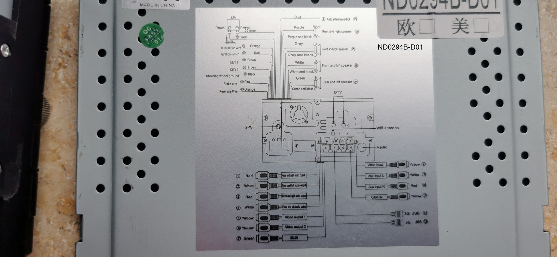

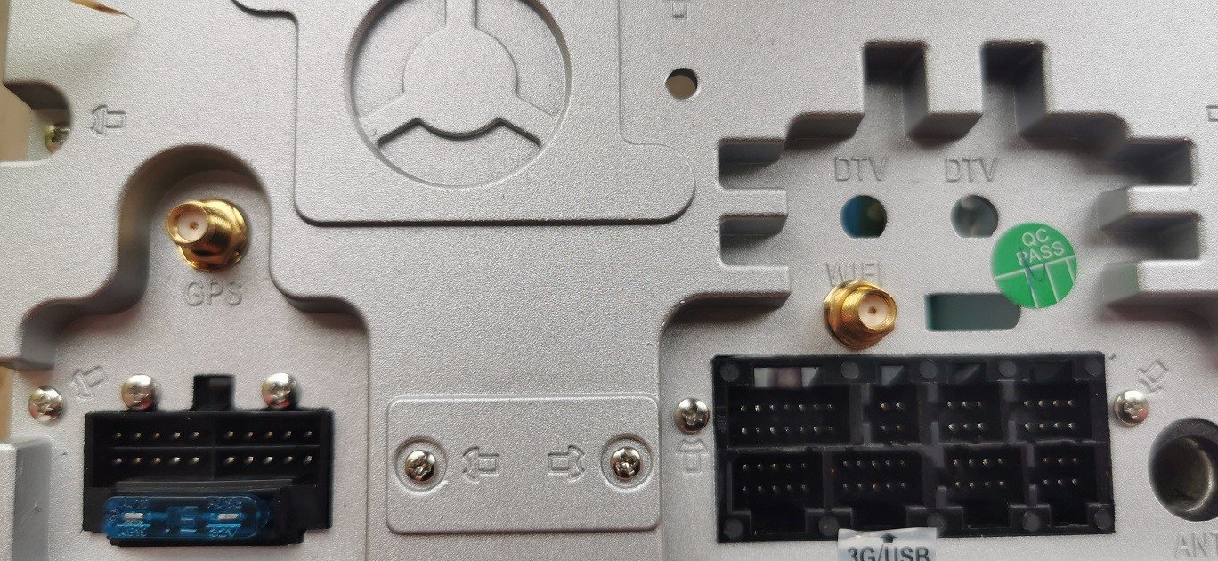

Nachdem ich das Gehäuse aufgemacht habe ist mir aufgefallen, dass ich gar nicht weis, was an E, G, B., und C angeschlossen werden könnte. Kennt jemand diese Anschlüsse?
