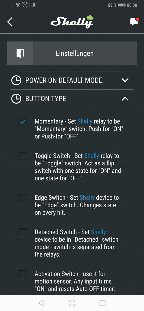

Wie funktioniert das mit der Garagentorsteuerung? Hab von Hörmann nen kleinen Handsender für das Tor.
Eigentlich recht einfach.
Ich habe einen shelly1 genommen,da der sehr gut mit der App und mit IoBroker läuft.Angeschlossen wird er endweder an den Trafo 24V oder an 230V.Empfehlen kann ich dir aber 230V da es sonst zu Wlan Problemen kommen kann.Wenn ich dein Modell des Antriebes bekomme kann ich dir sagen wie du es genau anschließen kannst.
N=Neutralleiter
L=Phase
SW=Achtung!!!!!nichts anschließen,ist galvanisch nicht getrennt
I= an den Antrieb
O= an den Antrieb
I&O Paralell zum Taster deines Tores!

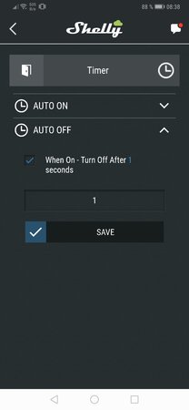

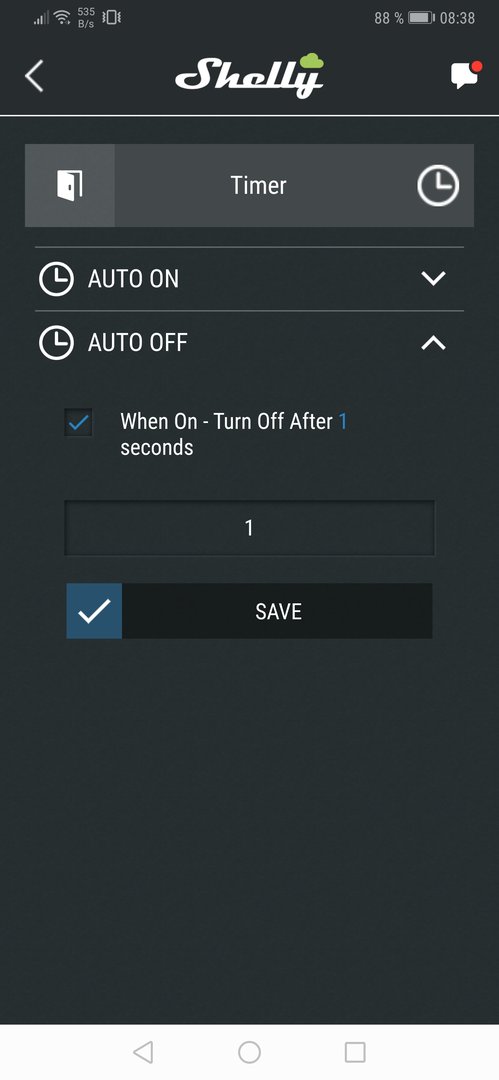

In der App musste dann auch noch den Schlatermodus Momentary nehmen und auto Off auf 0,5-1sek einstellen.
