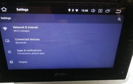

Bei meiner abgespeckten Anzeige der Einstellungen habe ich paar weitere Punkte erreicht durch Eingabe analoger Begriffe wie in Handy in der Suchzeile der Einstellungen.
Die Farbe der Beleuchtung lässt sich bei anderen Typen konfigurieren, geht das bei dem auch?
Warum sollte das nicht gehen:
Einstellungen --> Auto Einstellungen -->Element
wenn ich auf das Zahnrad gehe, sehe ich dieses Bild (angefügt).
Durch probieren via Suchleiste habe ich ein paar andere Menüpunkte anzeigen können analog zu meinem Handy, weiß aber ja nicht, wie sich das andere alles dann nennt zwecks eintippen.
In nem anderen Thread zu anderem Hersteller schreiben die, man müsste einen Code eingaben, um die Einstellungen freizuschalten.
Aber wo.....

Scroll doch einfach mal in der Ansicht weiter runter... Da könntest du eigentlich auch selber drauf kommen... oder? :1f606:
Das PW dann ist 126, wenn du in das Menü "Werkseinstellungen" gehen willst. Da kannst du dann das Bootlogo, die Lautstärken für BT, Radio, System etc. einstellen...
Außerdem musst du da evtl. noch die CanBus-Settings auf dein Fahrzeug anpassen.
Nach dem Ändern auf den Button "Anwend.." klicken und dann erst "Exit".
Von den anderen Dingen lass die Finger, da sind keine Änderungen notwendig.
In den Auto Einstellungen Ist dann auch ein Untermenü Navi
Dort kannst du dann die NAvi-App auswählen, die du benutzt.

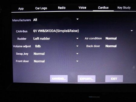

@Rigattoni was genau meinst du mit CanBus-Settings was kann man da einstellen? Danke
Da musst du das Fahrzeug einstellen und evtl. etwas mit den Settings probieren.

Ich weiß nicht, warum, aber in den ersten Tagen war der Bildschirm aus Posting #3 eben der ganze Einstellungsbildschirm und es ließ sich nichts scrollen. Das versucht man ja schon automatisch.
Aus diesem Grund hatte ich auch meine Anfragen wegen "abgespeckt"hier reingesetzt. Zufällig hatte ich eben in der Suchleiste "Language" und anderes eingetippt und kam damit zu weiteren Punkten.
Wiederum kann ich nicht mehr sagen, was ich alles probiert hatte, jedoch seit Tagen lässt sich der Bildschirm auch wie vom Tablet gewohnt scrollen.
Habe soweit die meisten Settings gefunden und angepasst.
Was nicht geht, ist mit diesem Code 126 mal reinzusehen. Passwort falsch.

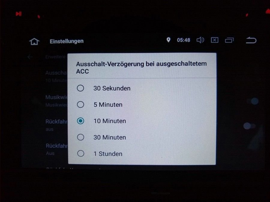

Wo ich noch nicht die Logik verstanden habe, ist, wenn ich den Schlüssel abziehe, kommt nach paar Sekunden das Popup-Fenster "... wird heruntergefahren" und beim nächsten "einschalten" dauert es eben seine Zeit, bis das System hochgefahren.
Auf der anderen Seite steige ich ein und drücke den Ein-Taster (den ich beim letzten mal extra manuell betätigt und auch eben dieses Fenster erschien und da ist das System sofort am Start. Würde heißen, es startet ohne Bildschirm oder?
Die Zeit (weiß jetzt den Menüpunkt nicht aus dem Kopf) habe ich bei 10min gelassen wie voreingestellt, heißt das dann, binnen 10min bleibt das Gerät standby und fährt dann erst runter?
@ledding
das Passwort lautet 3368,
ja binnen 10min bleibt es stanby und fährt dann runter
[doublepost=1556511117,1556510953][/doublepost]@Rigattoni
da kann man nicht viel einstellen, normal, swap mehr nicht

...und wie viele andere VW hast du da noch in der Liste der verfügbaren CANbus Arten?
ach kuck, kann man ja nach unten scrollen,
andere VW gelistet jede Menge, was passiert im schlimsten Fall wenn man den verkehrten anwählt?
habe einen Polo 9N3 16v aus 2007, kennst du zufällig den richtigen CanBus Code?

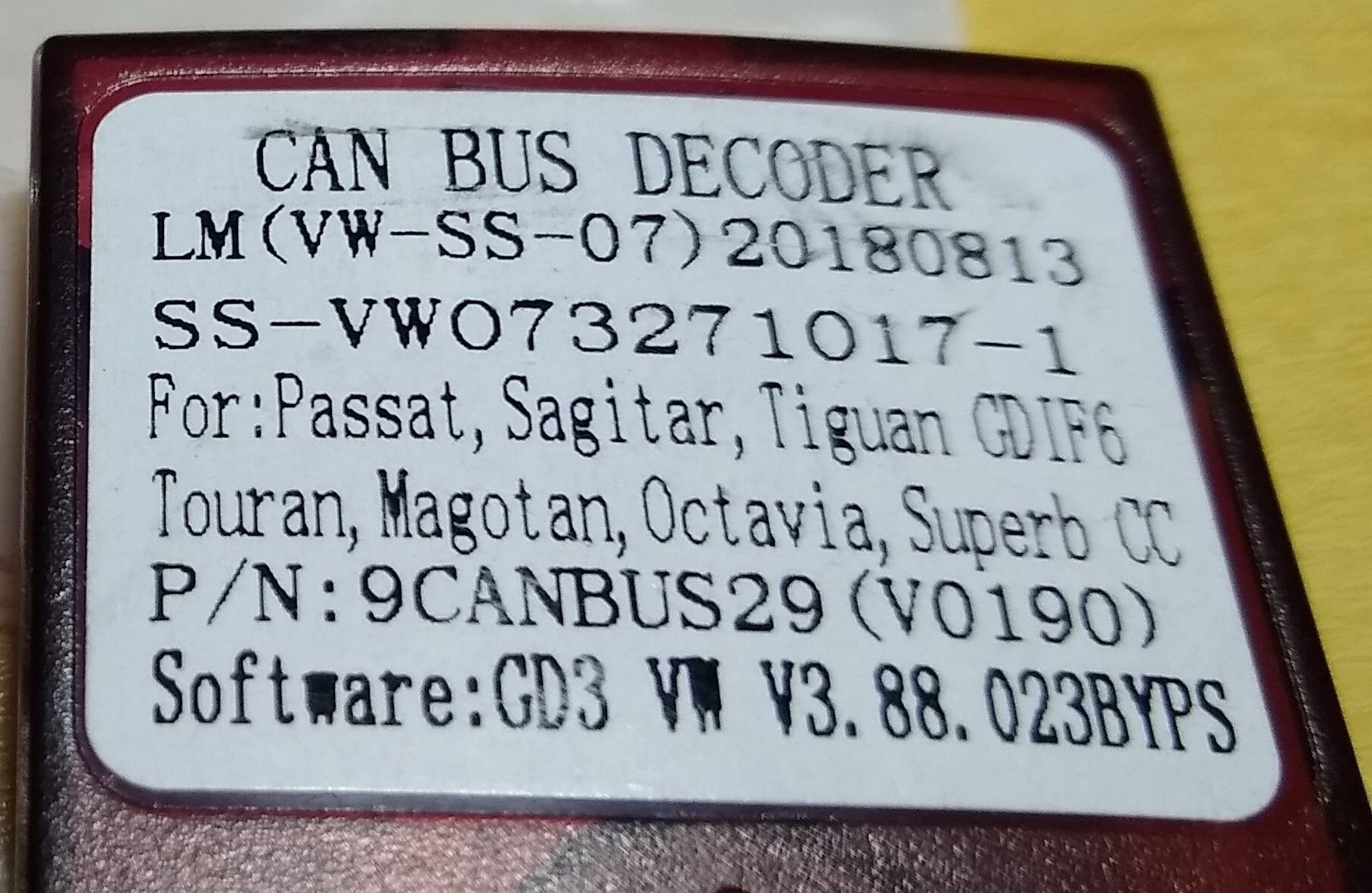

[doublepost=1556518448,1556517600][/doublepost]das ist der verbaute CanBus
eingestellt ist 01 VW-SKODA (Simple/Raise) liest aber keine daten aus wie KM, Geschwindigkeit usw.
vorhanden sind da noch
17 VW Golf 7 (Simple)
26 VW-VWF0-7 (Hiworld)
47 VW-Touareg (Hiworld)
58 VW Golf7 (Hiworld)
67 VW-VIAGGIO (Raise)
ich Tippe mal auf die 26 VW-VWF0-7 (Hiworld) weiss nur nicht was passieren könnte
Passieren kann nichts...
Teste die mal durch, wobei die HiWorld eigentlich erst ab Golf7 möglich ist. Alles abhängig vom verbauten CAN.
Kann gut sein, dass dein Polo die Daten noch nicht über den CAN sendet. 2007 ist ja nicht mehr der Jüngste.
Reaktionen: bluebox2018
@Rigattoni ist wohl doch zu alt, Batteriespannung und Handbremszustand kann er lesen alles andere nicht,
aber egal alles andere Funktioniert, trotzdem Danke
Mal eine Frage zum Stromverbrauch was für eine Einstellung ist Sinnvoll bei der Ausschaltverzögerung?
kann das Bitte einer erklären, Danke
Kann ich, weil ich es gemessen habe....
Im Sleep-Mode verbraucht mein Pumpkin 4mAh, also 0,004Amp, was 0,048 Watt entspricht.
Deshalb ist mein Gerät auf "Auto" gestellt, weil der Verbrauch eigentlich komplett vernachlässigbar ist.
Mein Auto hat in der Kälte 2 Wochen mit Radio auf Sleep gestanden... ohne Auswirkungen.
das hört sich gut an, habe auf 30 Min. gestellt weil ich die befürchtung hatte das mir die Batterie leer gesaugt wird
aber das ewige Neu Booten Nervt. Danke
