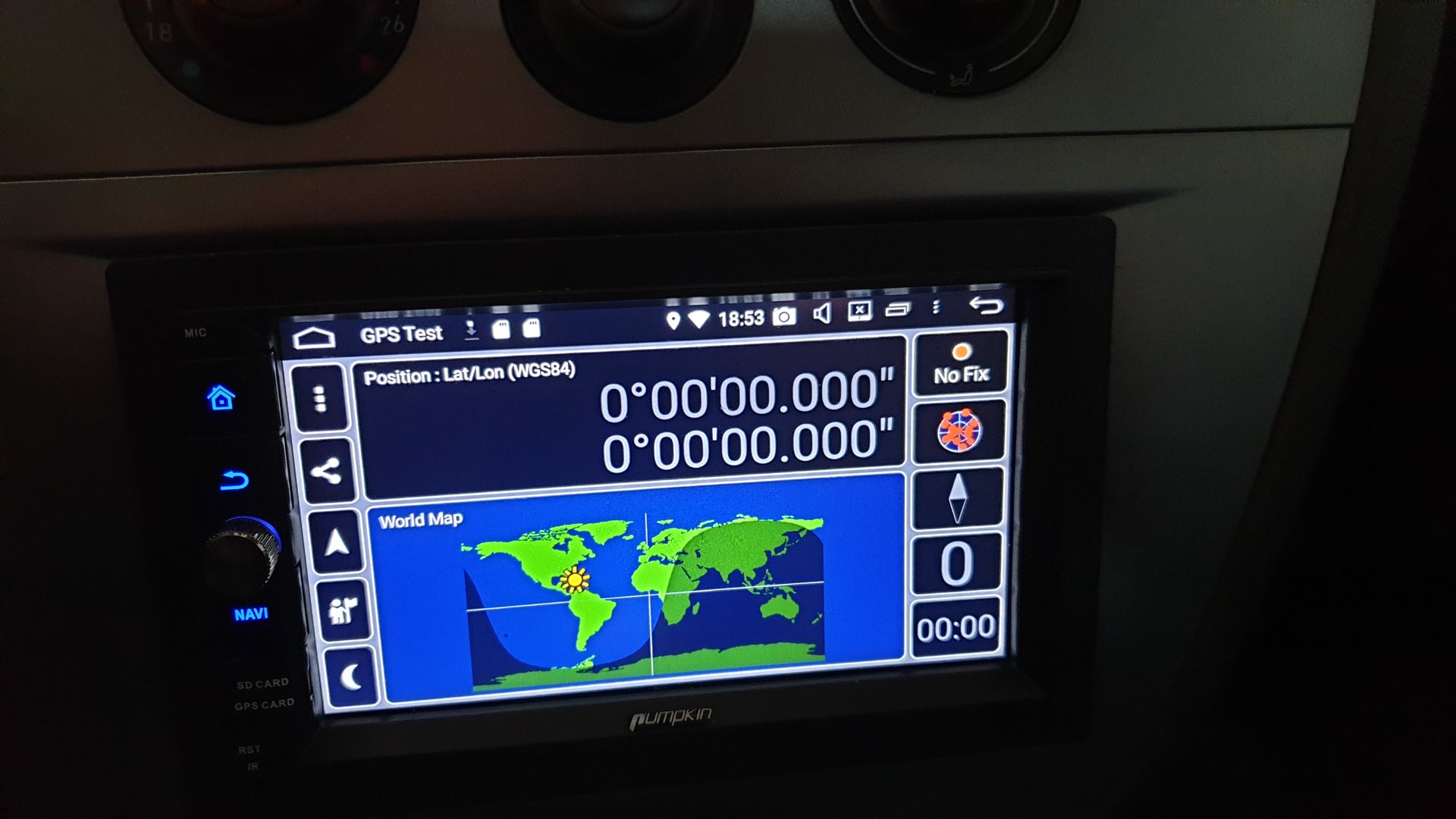

Hallo leute,
Auf einmal habe ich kein GPS Signal mehr.
Habe mehrere offline Navis ausprobiert und immer das selber?
Wie kann ich sehen ob ich ein signal habe?
Danke

Indem du einer der gefühlt 1 Mio GPS-Test Apps installierst.
Ich würde mal einen Hardreset machen, also mit einer Büroklammer in das Loch mit RST drauf auf den innenliegenden Micro-Schalter drücken.

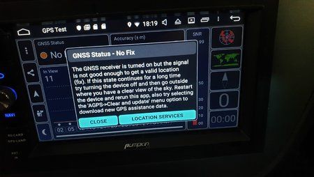

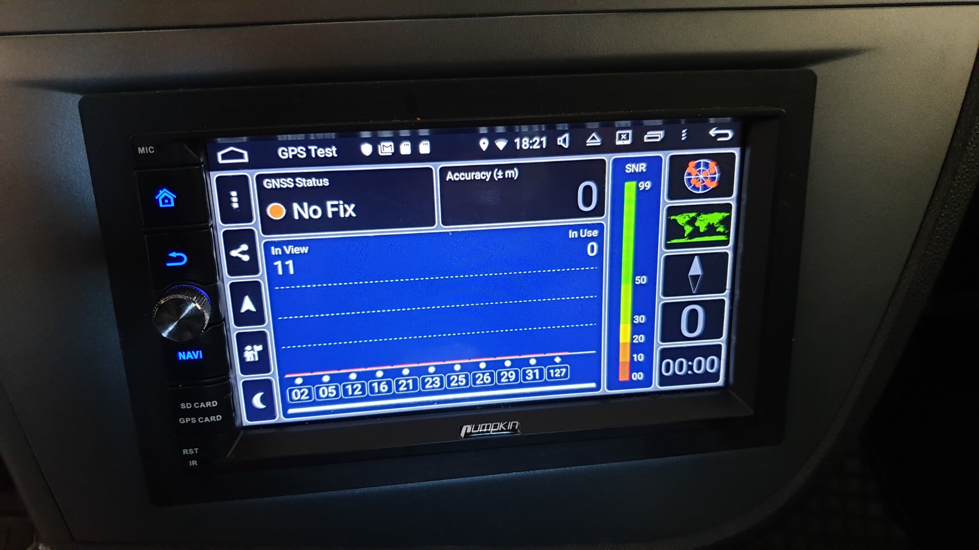

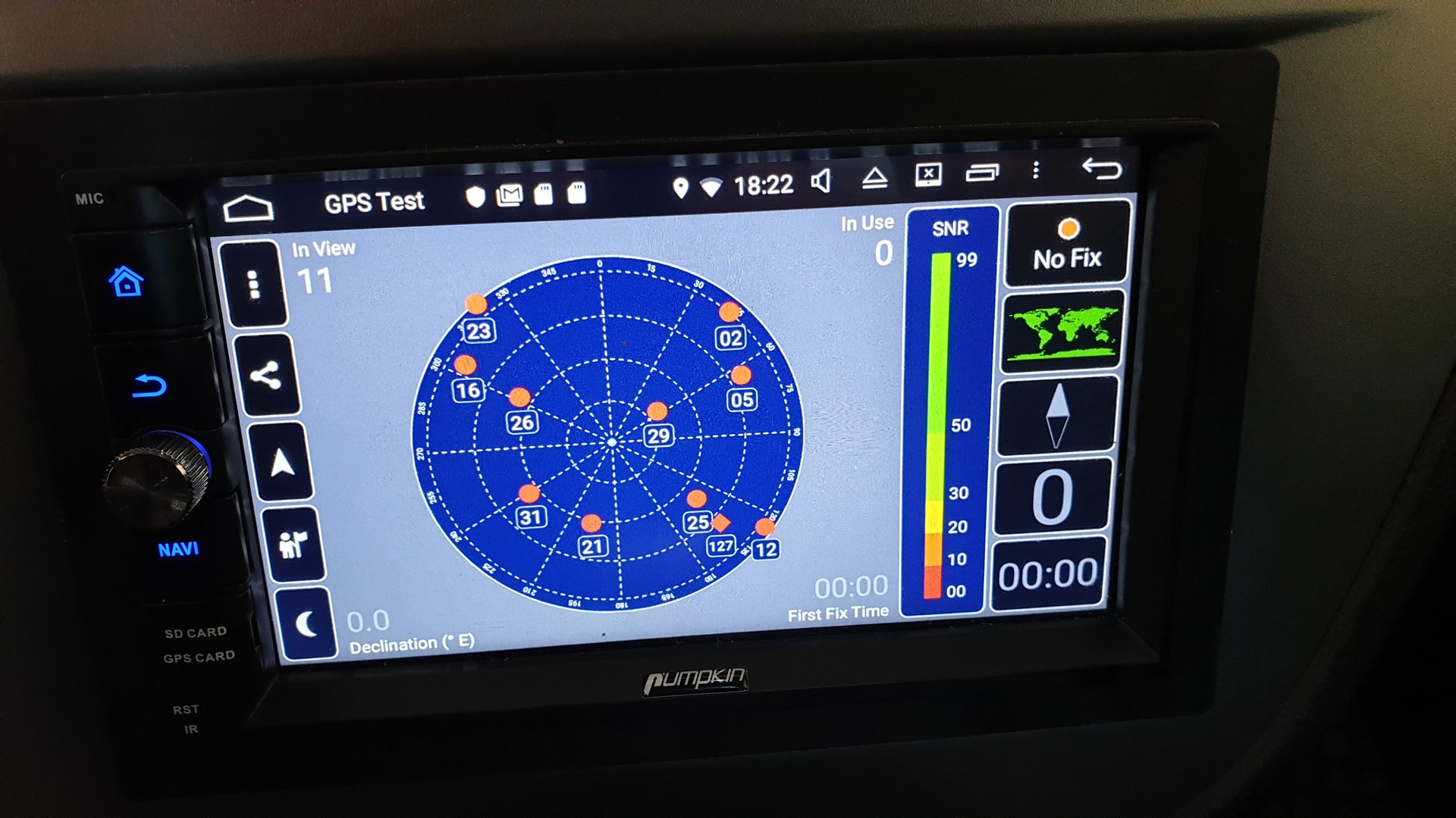

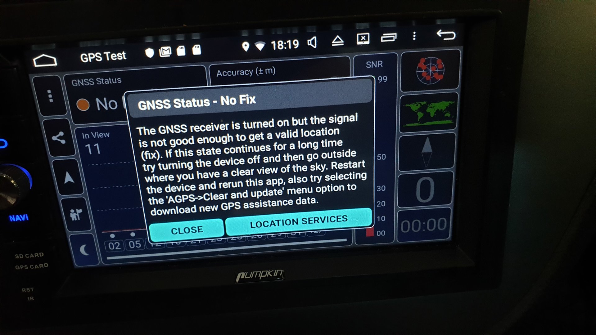

Danke Rigattoni,, Zuerst habe Ich Reset gemacht danach habe ich das Radio in den Werk zustand zurückgesetzt und noch immer das selbe Problem.
Auf ein mall habe ich kein GPS. Vorher war alles in Ordnung und habe Navi normal benutzt. 20190627_185319.jpg 20190628_121952.jpg 20190628_122222.jpg 20190628_122150.jpg
