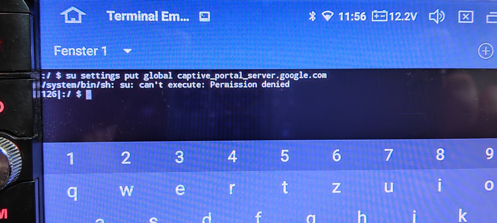

@old.splatterhand Die Verbindung findet statt und scheint auch aktiv. Es sind auch unterschiedliche Ansichten vorhanden, wenn WLAN aktiv ist oder inaktiv. Bei WLAN aktiv kommt vom Play Store "nochmal versuchen",um erneut zu versuchen eine Verbindung aufzubauen, was nicht funktioniert und bei inaktiv seht im Display "du bist offline". Browser oder YouTube z.B. funktioniert auch nicht.
Trotzdem würde mich interessieren, wie ich in das Terminal komme um das auszuprobieren.
@old.splatterhand Leider hat das nicht funktioniert. Aber die automatische Anmeldung war auch nicht das Problem, die findet ja statt, nur das Gerät bzw keine der Apps kann auf das Internet zugreifen.
Dann ist es möglicherweise ein anderes Problem, wie bei mir damals.
Allerdings würde ich deinem Bild nach sagen, das der Befehl nicht erfolgreich ausgeführt wurde!
Nach der Eingabe von "su" und der Bestätigungstaste darauf, muss eine Anfrage nach root Rechten bestätigt werden. Sonst bringt es nichts.
@old.splatterhand
Habe ich auch versucht, hat nicht funktioniert. Ich habe es jetzt letztendlich doch zurück gesetzt und momentan schaut das gut aus. Hoffentlich bleibt das dann auch so.
