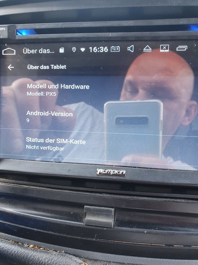

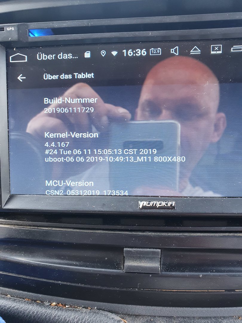

Außerdem sind MCU und Firmware uralt.
Du solltest auf MCU CSN2_10112019_145049 und Firmware vom 29.02.2020 updaten.

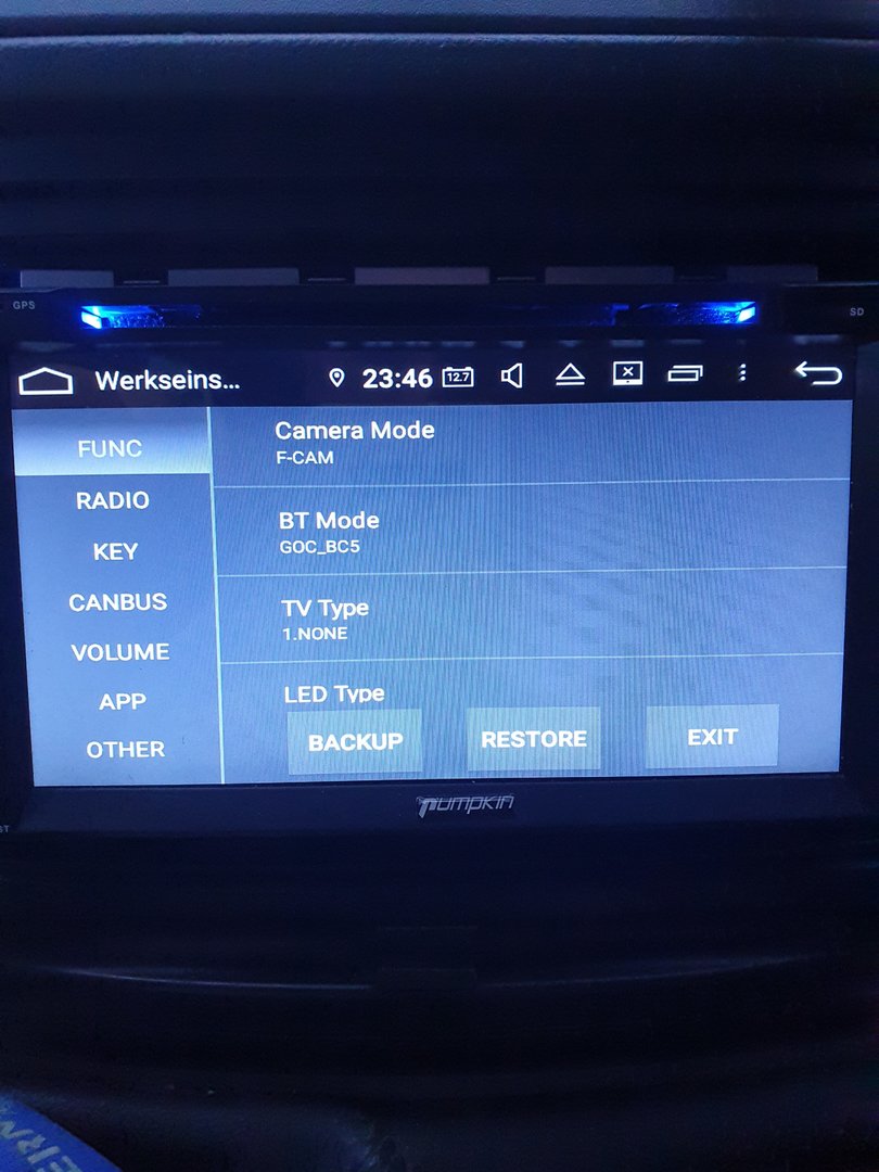

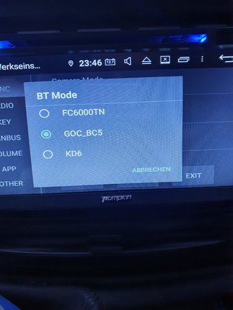

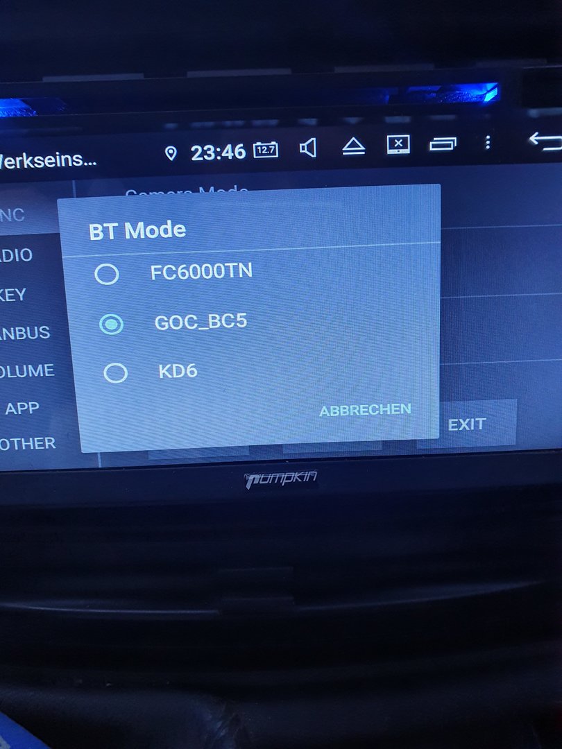

Hier mal 2 Bilder wegen der BT Einstellung.
Also habe aktuell drin: FC6000TN
Und dann wenn ich drauf gehe sind noch G0C_BC5 u KD6 drin

Und schon probiert umzustellen?
Nach jeder einstellung mußt du das Radio neustarten und bluetooth neu suchen.
Und wie gesagt immer beide Geräte suchen lassen.
Ja habe alle 3 Einstellung ausprobiert. Radio hatte sich auch jedes mal neu gestartet. Aber gefunden hat er das Handy trotzdem nicht werde heut Abend o morgen mit dem Update mal versuchen.

KD6 sollte richtig sein. Mach am Tel das Telefon sichtbar und such vom Radio aus.
Standard- PW ist 0000
Wenn das nicht geht, dann hat dir der Verkäufer ein Gerät mit defektem BT-Chip vertickt.
@Rigattoni
Also KD6 habe ich aktuell drin und auch paar mal versucht. Kommt nix.
Mache auf mein Handy BT an und suche und auf dem Radio klicke ich auf die Lupe.
