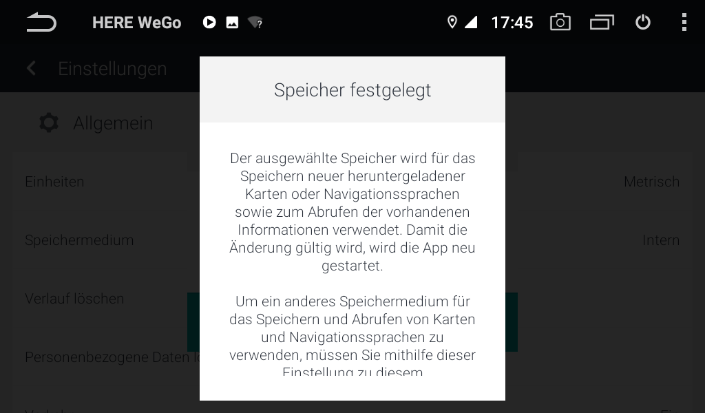

Gute Tag Gemeinde, war lange nicht mehr hier. Nun haben wir im Auto meines Herzblatts (Polo 6R) ein Pumpkin PX 30 mit Android 9 ingebaut, sind im Großen und Ganzen zufrieden, aber ein paar Dinge, gibt es noch zu klären.
1. Wir haben Here we go als Navi-App installiert. Läuft nach anfänglichen Schwierigkeiten auch. Nur gibt es zwei Punkte: zum einen muss man den Dialog, wenn man die App nebst Daten auf einen externen Speicher schieben oder installieren möchte, einen Dialog bestätigen. Dieser ist aber leider im Querformat des Radios "abgeschnitten", sodass ich das "o.k." zum Bestätigen gar nicht auf dem Display sehen und tippen kann.

Lass Here auf dem internen Speicher. Die PX30 bekleckern sich nicht gerade mit Performance. Da ist es kontraproduktiv, die Daten auszusourcen.

Habe mit HereWeGo das selbe "Problem" bei dem Popup-Dialog. Mein Radio (Pumpkin PX5 32GB) hat nicht besonders viel vom internen Speicher wenn 14GB Kartenmaterial drauf sind. Bei jedem Update kriege ich die Anweisung dass es nicht genug Speicherplatz vorhanden sei. Habe mir überlegt das Kartenmaterial auf dem PC auf die SD zu speichern, ob das HereWeGo es weiß, dass die Karte wieder im Radio drin ist kann ich jedoch nicht mit Sicherheit sagen. Bezüglich Antenne. Hier hat Rigattoni völlig Recht, habe nach zwei Scheibenantennen jetzt alles auf das und dies umgebaut, läuft 1A! Umbau hat gerade halbe Tag in Anspruch genommen.

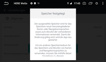

Bearbeitet von: hagex - Grund: Bild verkleinert. Gruß von hagex
das HWG Problem hab ich folgendermaßen gelöst. Alle karten am Laptop heruntergeladen und auf sd karte geschoben.
SD karte in den slot für Gps geschoben und danach beim radio auf Einstellungen - erweiterte einstellung - entwickleroption (pin war glaub ich 126)
Dort gibt es eine unterfunktion, wo man die auflösung ändern kann. Dort die auflösung auf eine kleinere geändert.
Danach konnte man in der HWG App am radio den speicherort ändern und der OK button war auswählbar

Öhmmm.... Die Einstellung musst du mir mal bitte zeigen.
Weder im PX5, CSN2, noch in einem anderen mir bekannten System ist diese Einstellung vorhanden.
Wenn würde das nur mit Root-Rechten gehen, weil die Einstellung Teil des Systems ist.
Mit Root-Rechten würde ich auch immer die App "Easy DPI Changer" nutzen, weil da kann man die Auflösung testen und ohne Reboot übernehmen. Außerdem lässt sich das mit einem Klick wieder zurückstellen.
