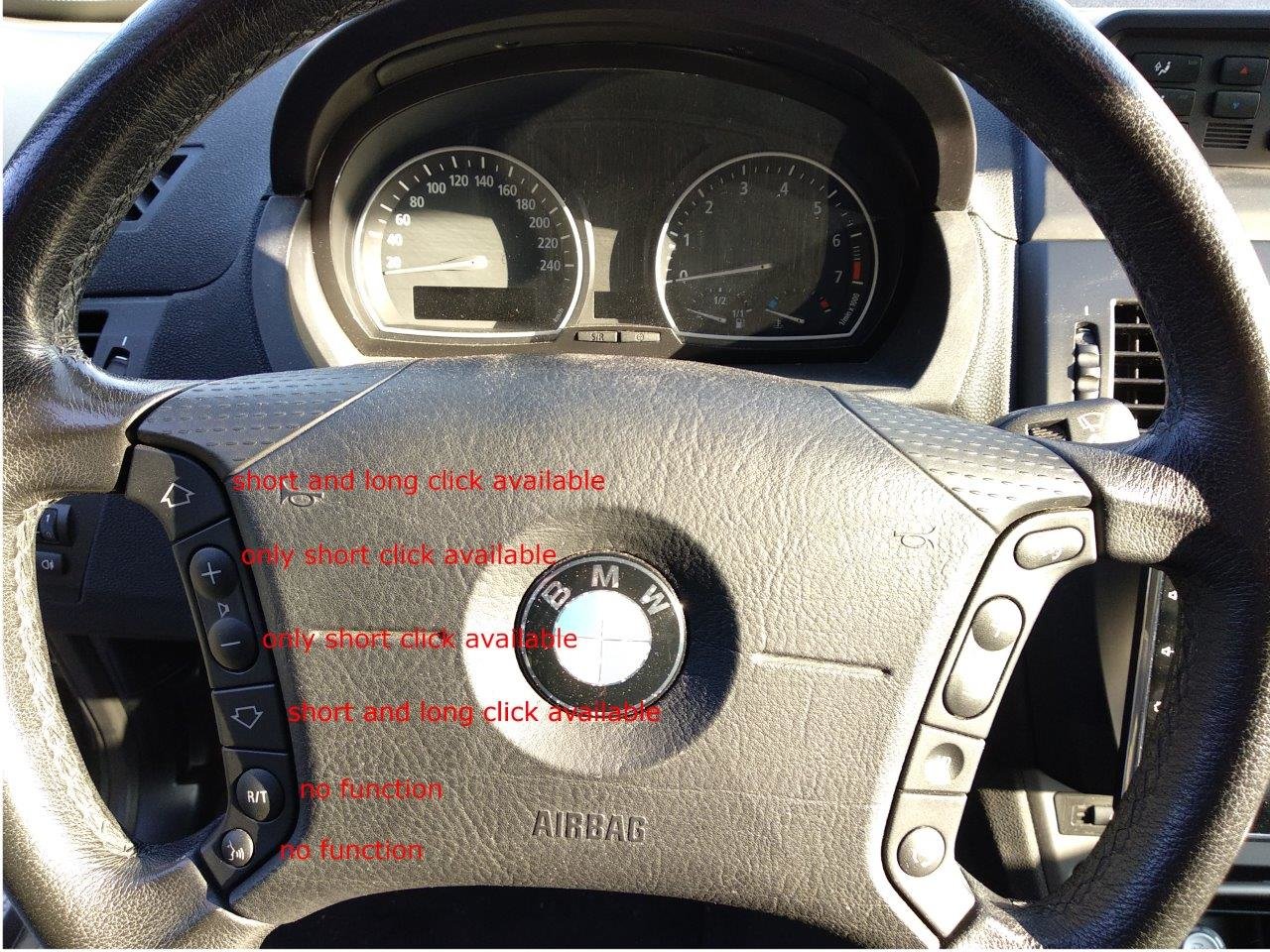

Hab mir jetzt ein Pumpkins Android 9.0 mit 10.1 Zoll gekauft (AA041B).
Leider funktioniert damit die Lenkrad Fernbedienung nicht mehr richtig. An der Verkabelung hab ich nicht geändert. hab's auch noch Mal überprüft passt alles.
Wenn ich mein Altes (ND0279B) mit dem defekten Touch anschließe geht's ohne Probleme.
Als Anlage Mal ein Bild was zur Zeit funktioniert.
Laut Pumpkin Support ist das normal.... Komisch das es mit dem alten Funktioniert.
Die R/T ist die einzige die mit dem alten auch nicht funktioniert, alle anderen konnte ich mit short und Long click belegen.
Bin der Meinung es ist ein Software Bug.
Hoffe ihr könnt mir Weiterhelfen

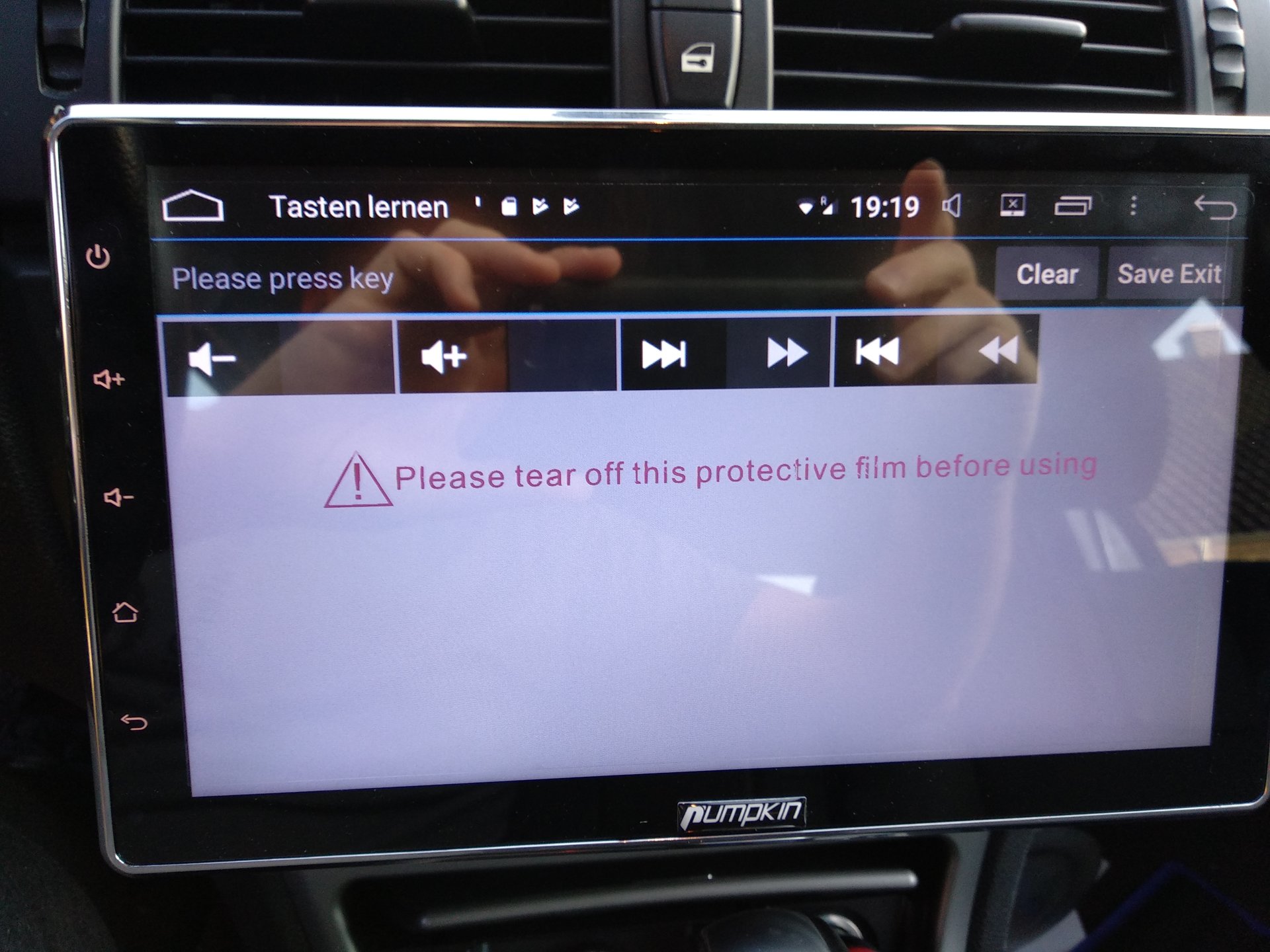

Kann man davon ausgehen, dass du die App für die Button-Belegung benutzt hast, um die anzulernen?
Ja genau.

Ich würde noch mal die Einstellungen löschen und neu probieren.
Wenn der CAN-Adapter passt, dann sollte das funktionieren.

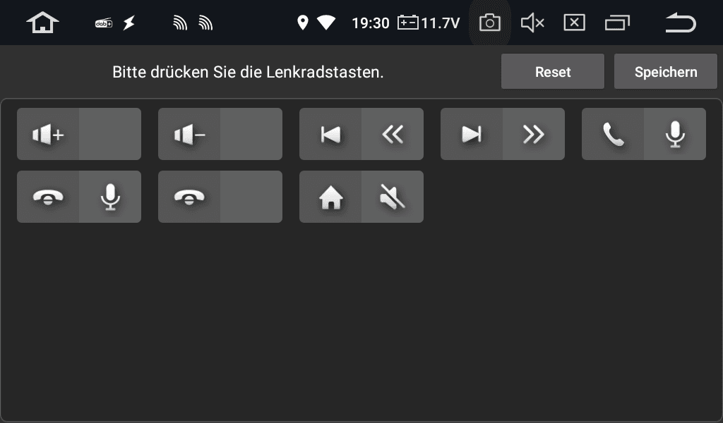

So sieht das bei mir aus, wobei der "Auflegen-Button" nicht funktioniert, da er die gleichen Werte liefert wie der "Annehmen-Button".
Hab ich schon alles probiert. Kein Erfolg.
Die Sprachtaste die ich zum abnehmen wird einfach nicht erkannt.
Was mir allerdings aufgefallen ist wenn ich unter Werkseinstellungen irgend Standart config (z.b corolla oder irgendwas anderes) lade, ist die Sprachtaste mit der leiser Funktion belegt. Gegen ich wieder zum Tasten lernen reagiert sie wieder nicht.
