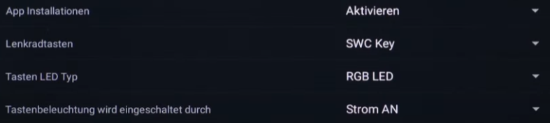

Da auf Sonstiges gehen. Wir sehen dann den Eintrag "Lenkradtasten" und der steht hier auf "SWC Key"
Der muß aber auf "CAN Bus" stehen. Danach auf den Button "Anwenden" klicken und auf "beenden". Danach startet das Gerät neu.
Und wenn man danach die Lenkradtasten neu zuordnen will, werden diese jetzt auch erkannt.
