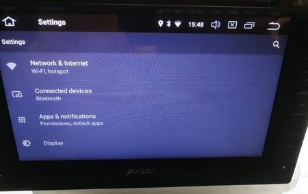

Aber was die Einstellungen angeht, entweder wird wirklich nur eine abgespeckte Ansicht geboten oder ich habe den Schalter noch nicht gefunden.
zB. "über das Telefon" und "Konten" etc. finde ich bisher nicht.
Das ist alles und auf deutsch umstellen? Keine Ahnung....

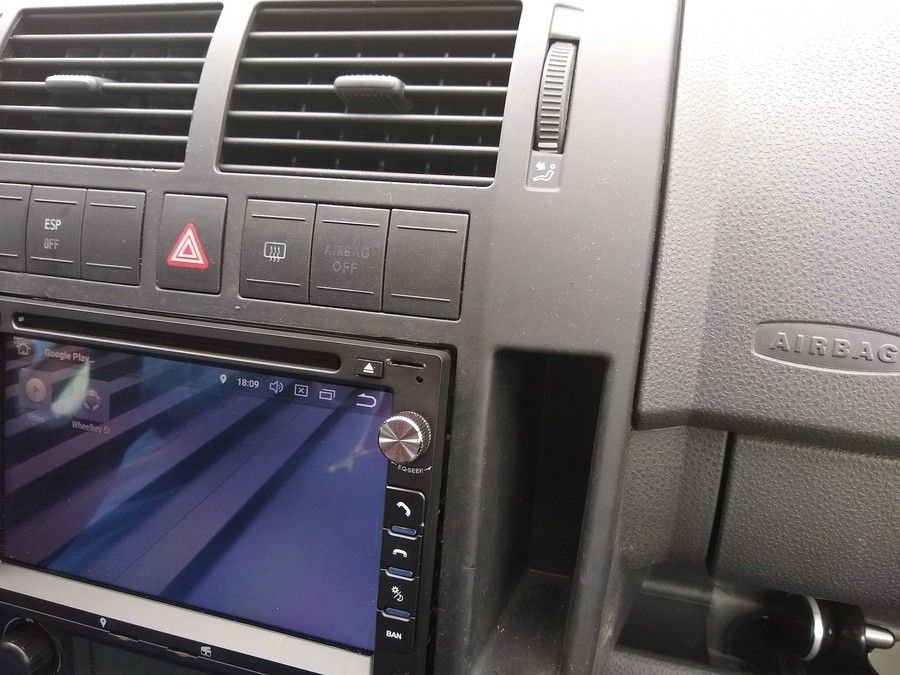

Frage hat einer von euch mal versucht es in einen Polo MK4 2007
einzubauen?
bei mir passt es nicht und nein keine Kabel hinten im Weg
