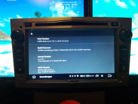

Hier mal meine Radio daten:
Gerätebezeichnung:
SKU: VA0203H
MCU-Version:
MTCE_KSP_V3.01_1
Dec 18 2018 13:55:11
Ich würde mich freuen wenn jemand helfen kann 🙂

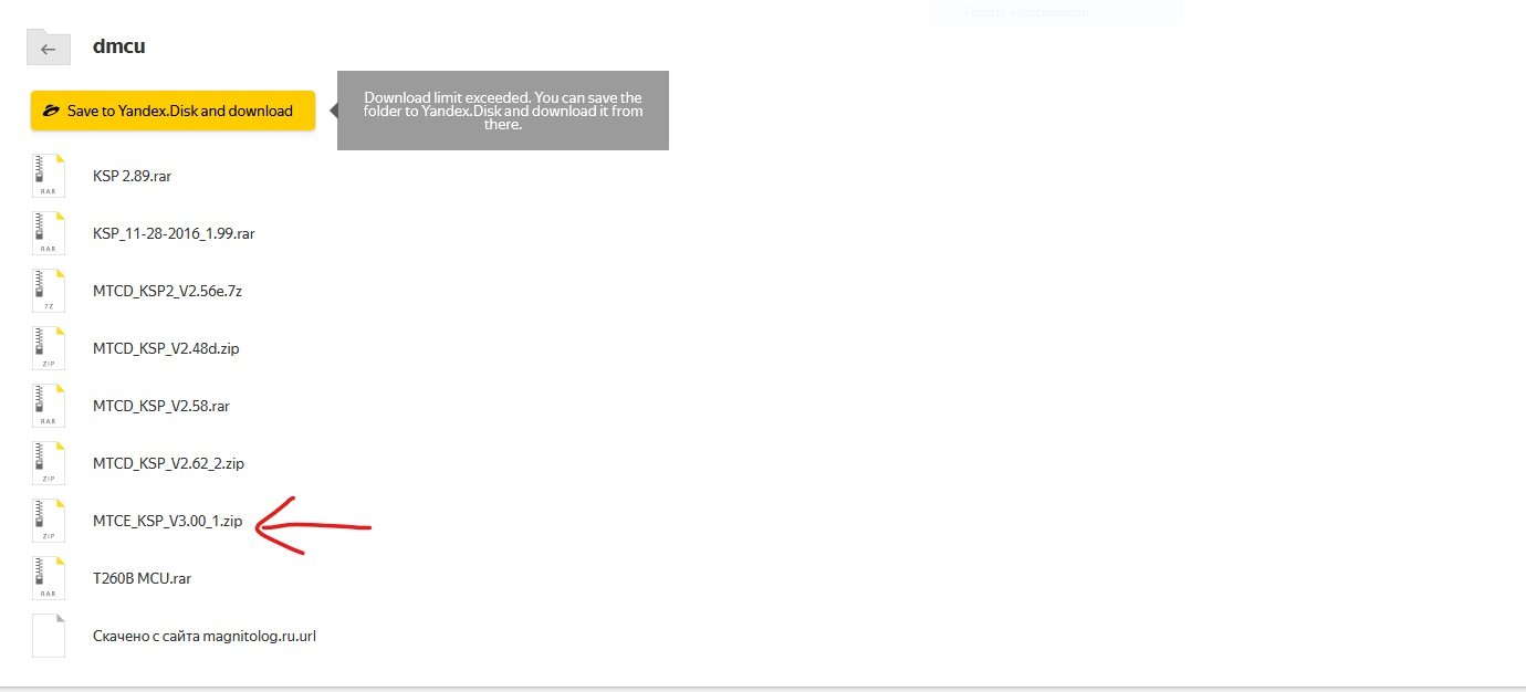

Bin hier fündig geworden:
Link
Allerdings ist es eine ältere Version..
Würde die auch gehen?
Die ältere version:
Die Version die installiert ist:
Mfg
Hier also die Installierte MCU:
MCU-Version:
MTCE_KSP_V3.01_1
Hier die gefundene "Backup" version:
MTCE_KSP_V3.00_1

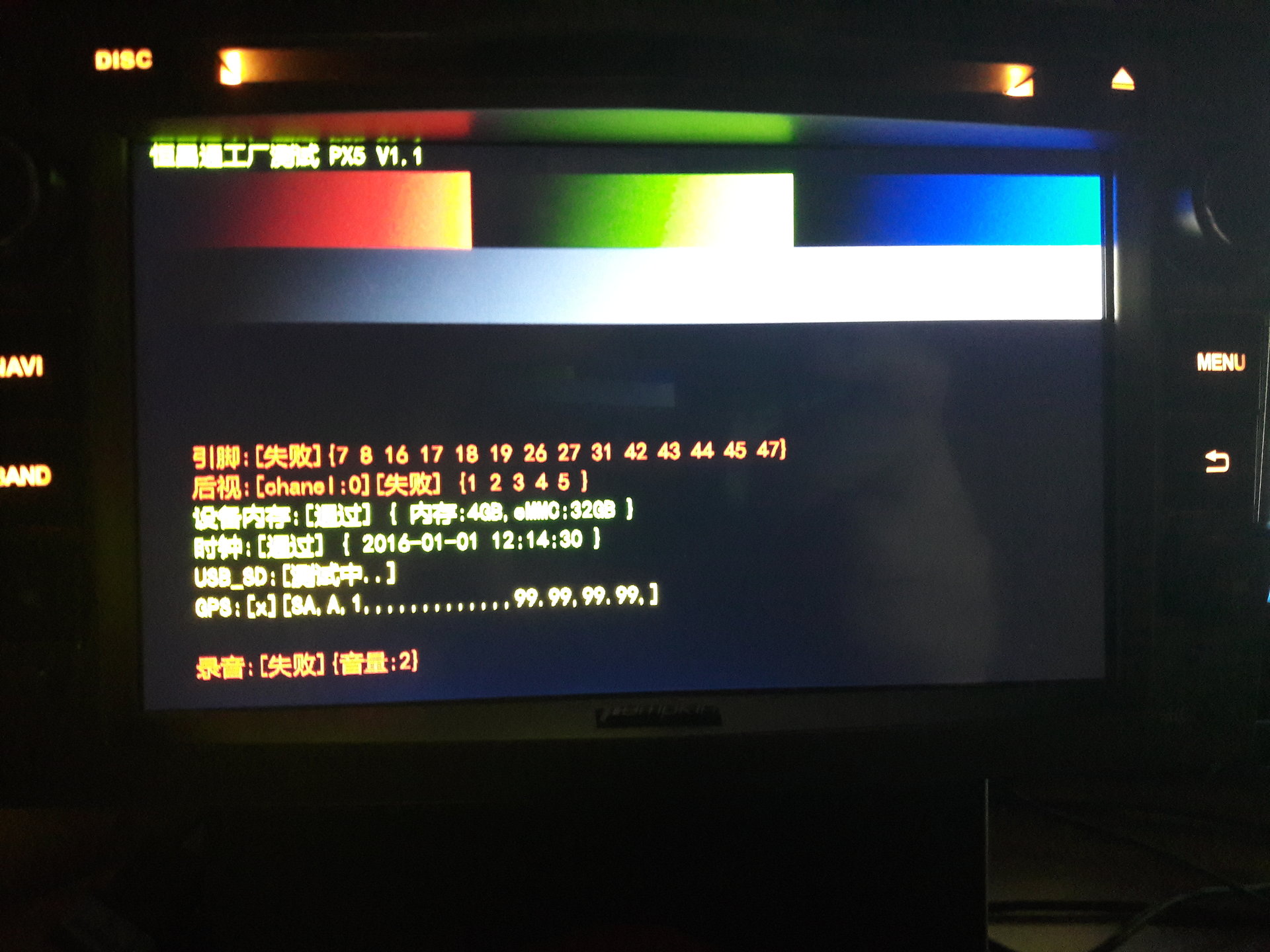

Ich hatte die für mich passende KSP 3.07 MCU geflasht.
Nach dem Flash Vorgang sitze ich nun vor einem Bildschirm mit Chinesichen Zeichen 😂
Die GPS Leiste verändert sich die ganze Zeit, wie wenn das Radio nach GPS sucht:
Was soll ich jetzt machen?:confused:
Hillfffee
Bearbeitet von: hagex - Grund: Bild verkleinert, Gruß von hagex
Update-SD raus und einen Reset machen
Reaktionen: hansstramm
Hatte es selber raus gefunden aber vielen Dank 👍.
Musste über das Recovery neu starten, dann ging es und die neue MCU wurde übernomen.
Ich hatte schon gedacht das ich das Radio kaputt gemacht hätte 😅.
Es hat also funktioniert ;).

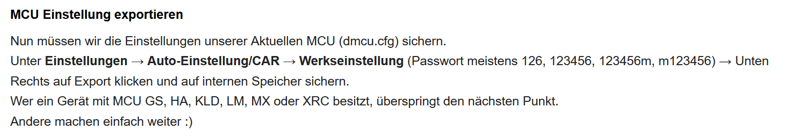

Wie man die Datei erstellt:
Wie man die Datei wieder einspielt:
Hier nochmal die Anleitung zum Installieren vom Sound Mod:
Link
