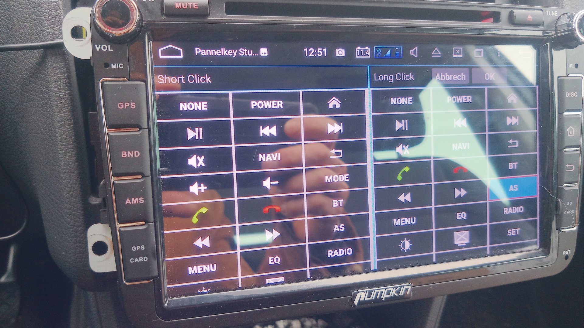

ich komme zwar in das Menü um die Tasten an zu lernen, es gibt aber keine "save" o.ä. Ich kann in dem Menü oben unten scrollen, aber nicht links rechts. Shirt Click hat drei Spalten, Long Click nur eine. Da müsste rechts wohl noch was kommen.

Könnte es lösen:

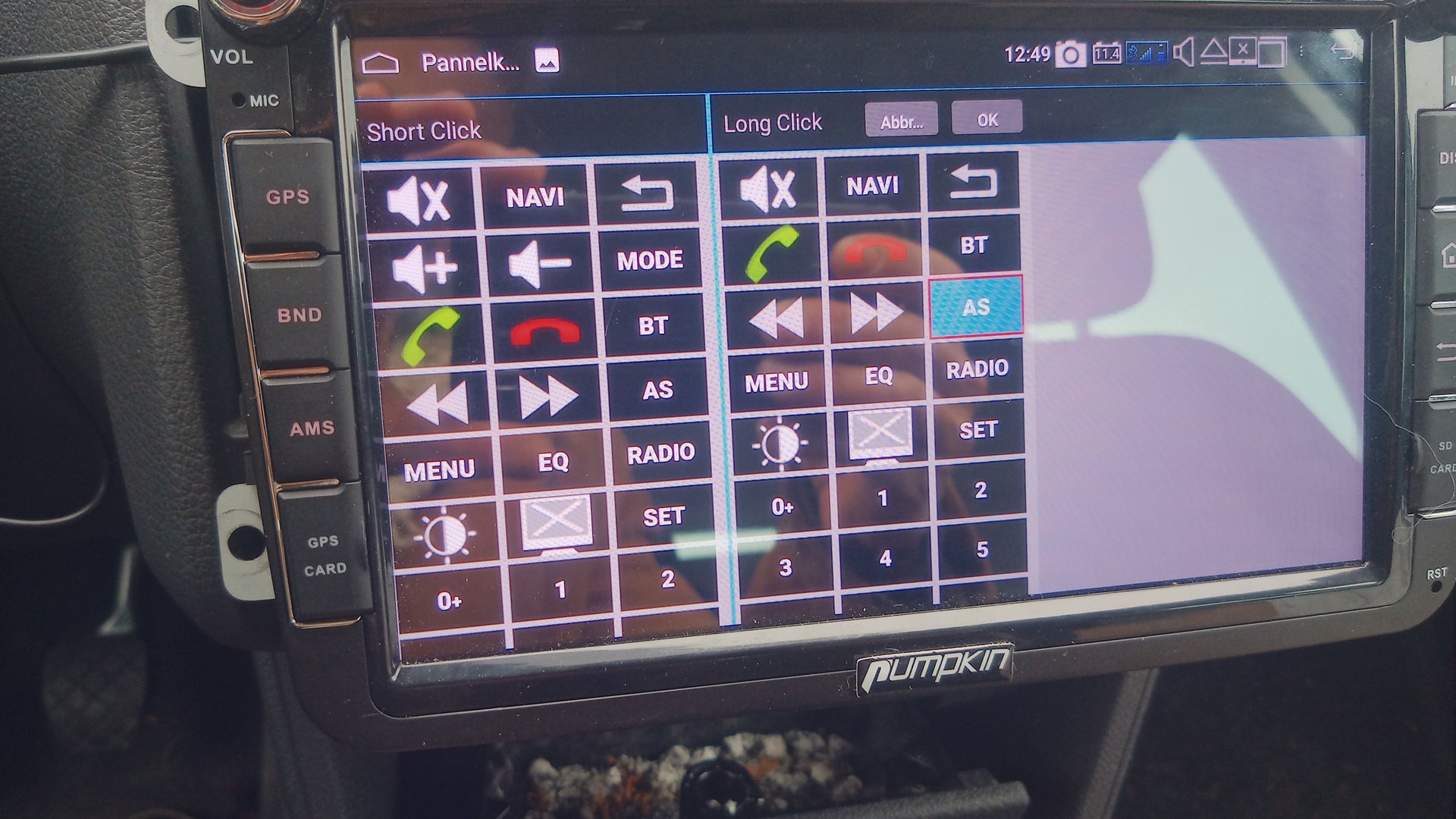

Das Menü wird tatsächlich nicht korrekt angezeigt. Stellt man in den Entwickleroptionen "geringste Breite" kleiner 500 ein sieht man das komplette Menü und hat die zwei Buttons "abbrechen" und "ok" bzw. "Delete" und "save/Exit" zur Verfügung.

@der-Alpi
Kann es sein, dass du da was verstellt, oder die DPI anders eingestellt hattest?
Nö, der Wert stand werkseitig auf 564.
Jetzt habe ich jedenfalls auch einen Einparkweg auf dem Kammersbild seit ich es auf 480 gestellt hab.
