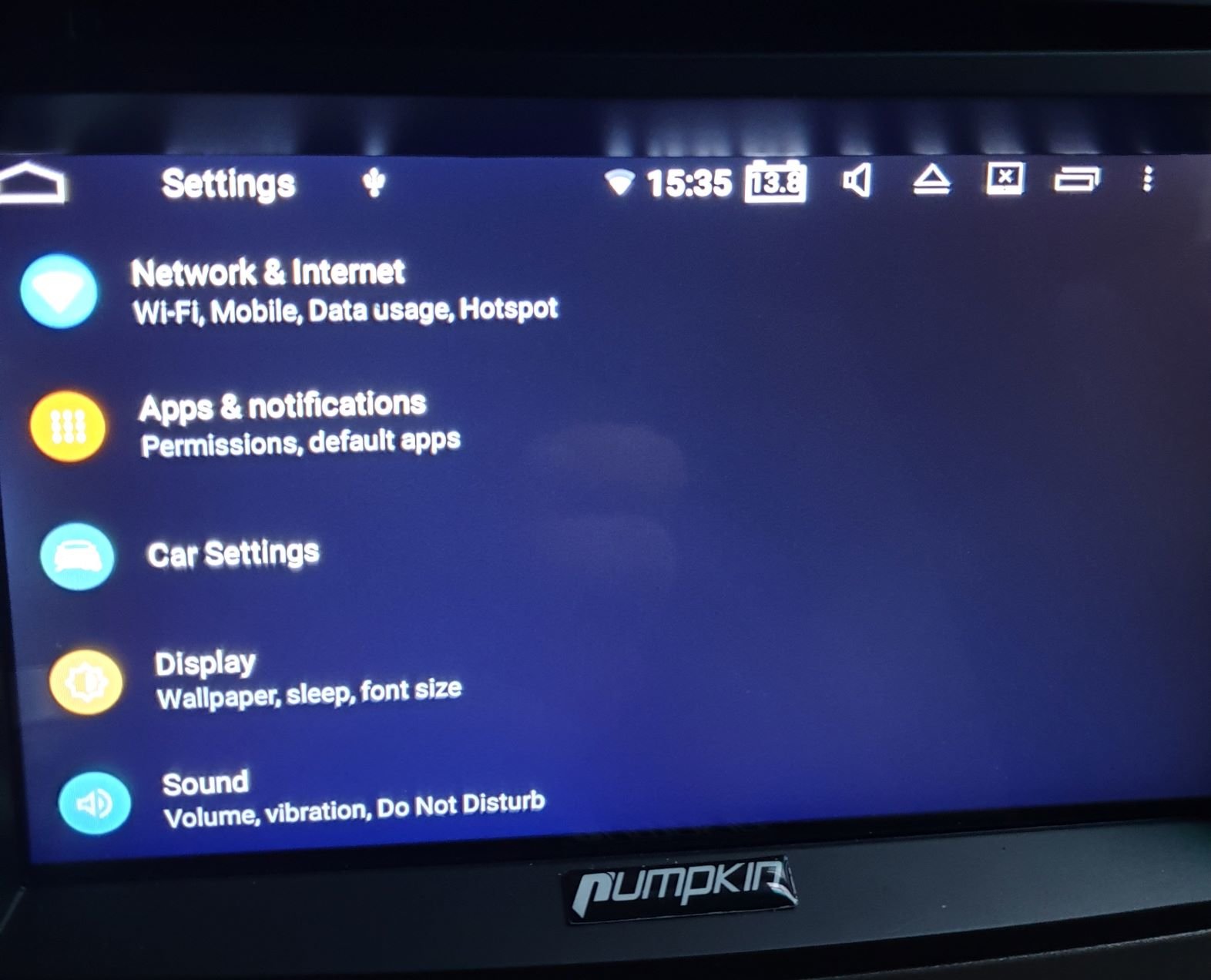

Das ist das Problem das ich diese Sachen nicht mehr machen kann. Der Menüpunkt fehlt zum zurücksetzen.
Car Settings

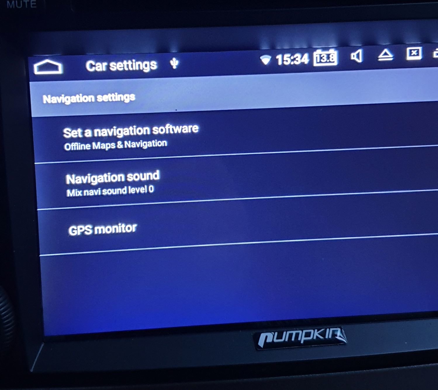

im 3 Bild sind die Car Settings, leider nur Navi Einstellungen. Das ist das Problem.😡
Ohne das Teil in den Fingern zu haben, kann ich gerade nicht helfen.

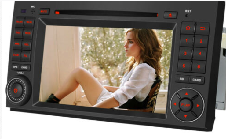

Früher gab es einen versenkten Rieset Batten. Gute alte Zeit.
Gibt es immer noch... Schau mal genau hin. Wird mit einer Büroklammer betätigt und ist mit RST oben rechts beschriftet.
