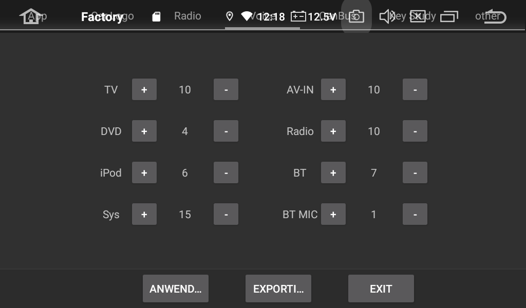

@Johnplayer
Versuche mal in den (geschützten) Werkseinstellungen unter dem Punkt "Voice" die einzelnen Werte zu erhöhen bzw. zu verringern.
Die Navi-Ansagen laufen unter Android meist über SYS(tem) . Die Veränderungen jeweils mit Anwenden bestätigen und Gerät neu booten lassen. Schreib die die ursprünglichen Werte vorher auf.
