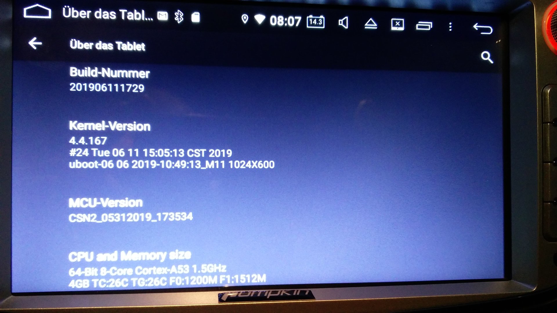

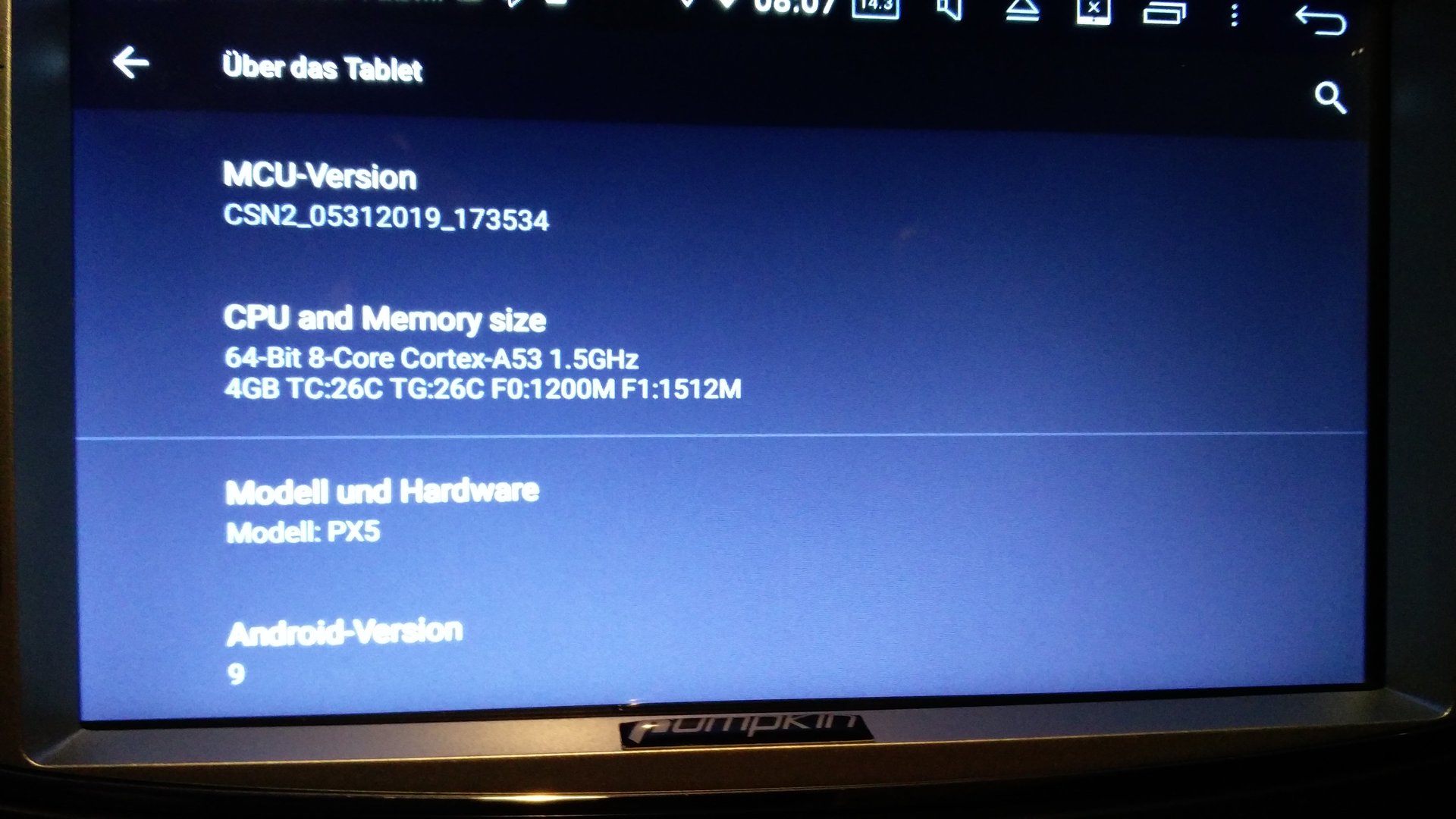

Außerdem mach bitte mal Screenshots von Einstellungen --> "Über das Tablet"
Was ich sehen möchte ist:
  • Buildnummer
  • MCU-Version
  • CPU and Momory size
  • Modell und Hardware
Hallo Rigattoni,
hier die Bilder, ich hoffe es ist alles zu erkennen.
Hmmm...
Du hast noch eine alte Firmware und MCU auf deinem Gerät installiert.
Deine Firmware ist noch von Juni. Mittlerweile gibt es da ein paar Updates zu.
Solltest du evtl. mal updaten. 😉
