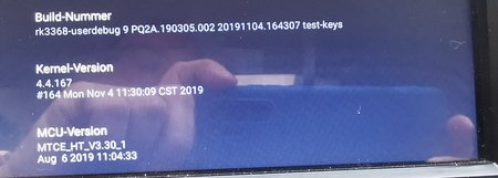

bei meinen PX5 Pumpkin Radio funktioniert die Bluetooth Verbindung mit meinem Smartphone außer dem Telefonieren ohne Probleme. Ich kann manuell oder über "Ok Google" eine Nummer bzw. einen Kontakt wählen und anrufen. Jedoch kann mich weder über das interne oder ein externes Mikrofon jemand hören, genauso wie die Lautsprecher keinen ton von sich geben. Bei anrufen höre ich den Pumpkin Klingelton kann das Gespräch annehmen, die Lautsprecher bleiben jedoch stumm, wenn ich bei meinen Smartphone auf internen Lautsprecher stelle, kann ich normal telefonieren. Ich habe bereits verschiedene MCU- ,Firmware- und Android Versionen installiert und getestet jedoch ohne Erfolg.
Evtl. kann mir jemand weiter helfen.

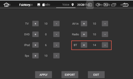

Wie sieht dieses Menü denn bei dir aus:

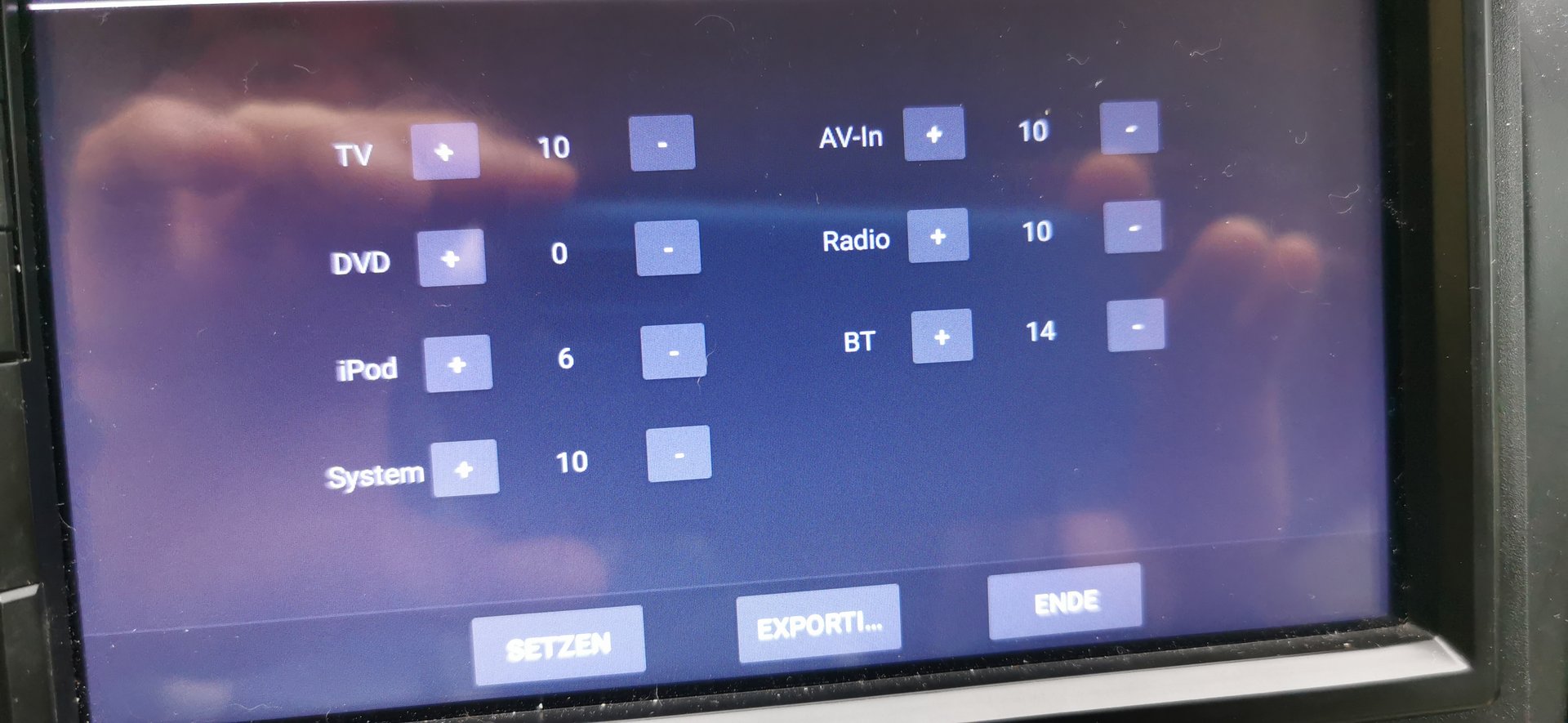

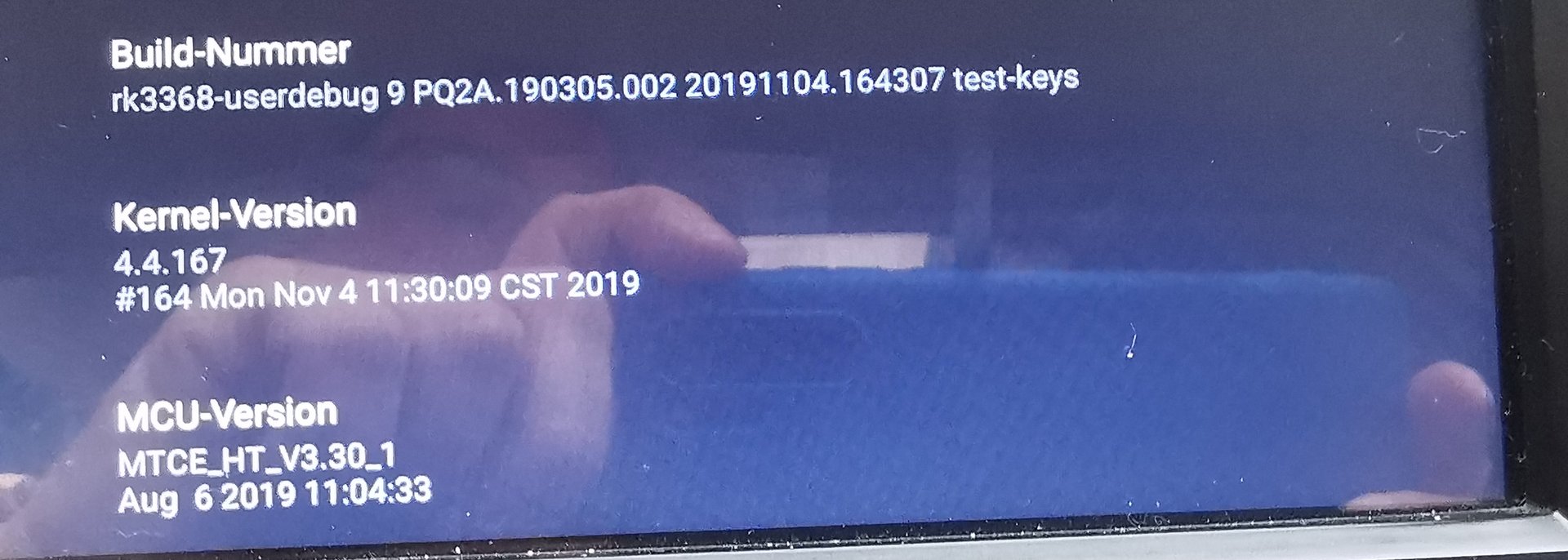

Ich habe vorne und hinten Lautsprecher verbaut, ist ein Wohnmobil. Das Menü sieht aus wie bei dir, das komische ist, das es schon funktioniert hat und alles andere z.B. Musik von meinem Smartphone hören problemlos läuft.
