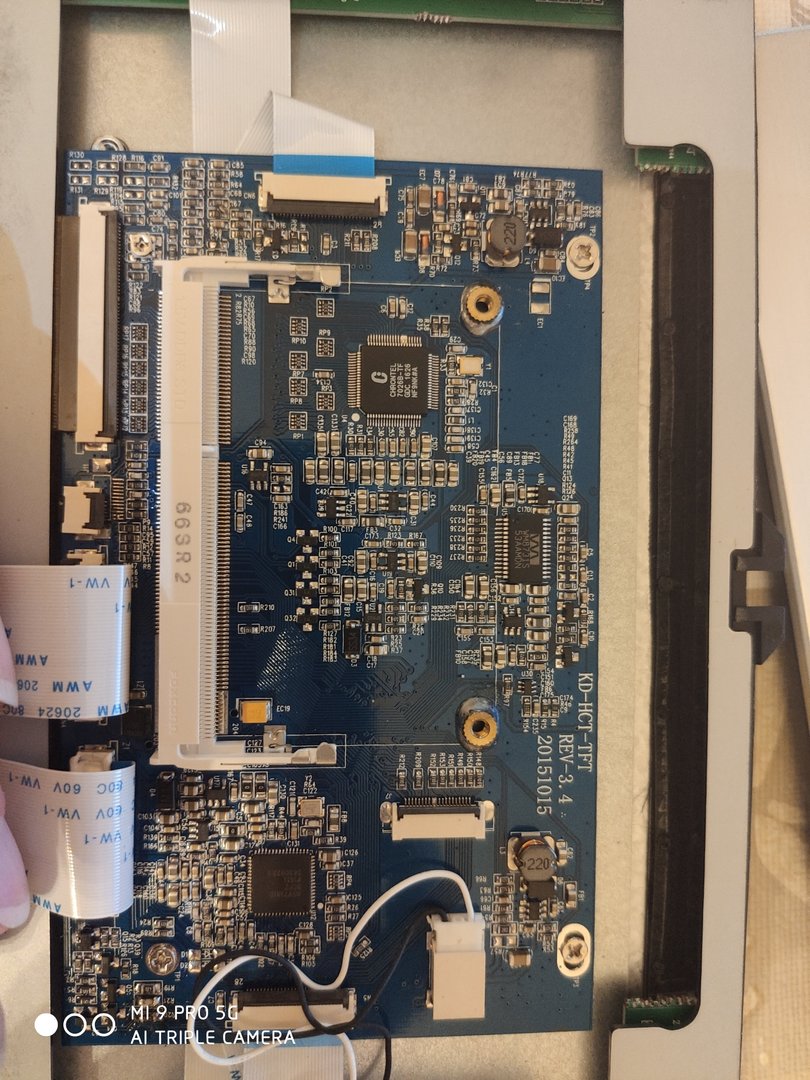

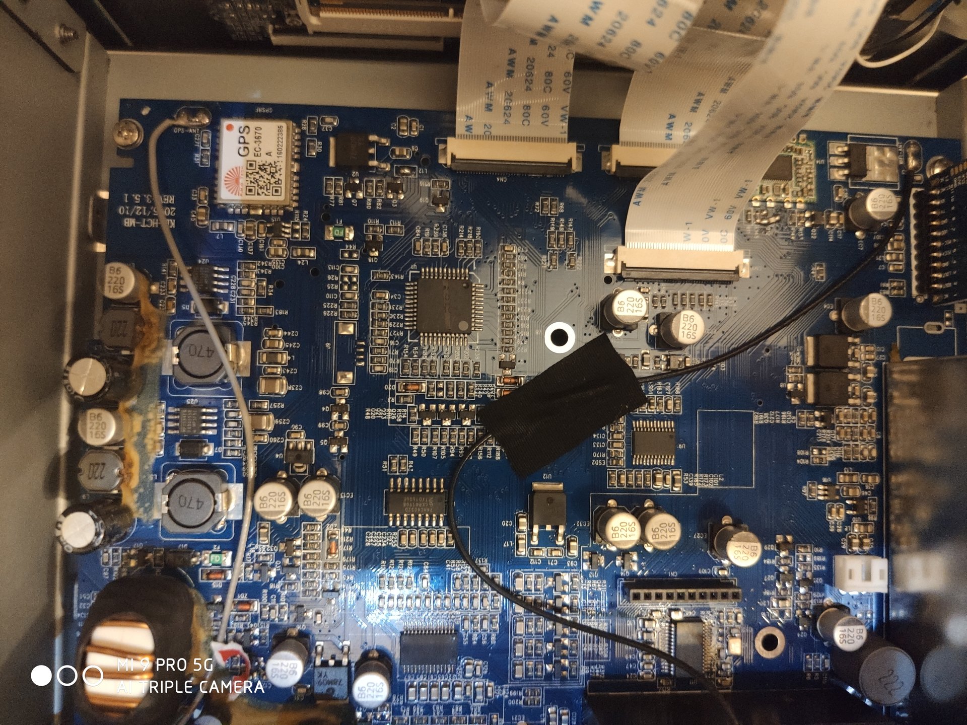

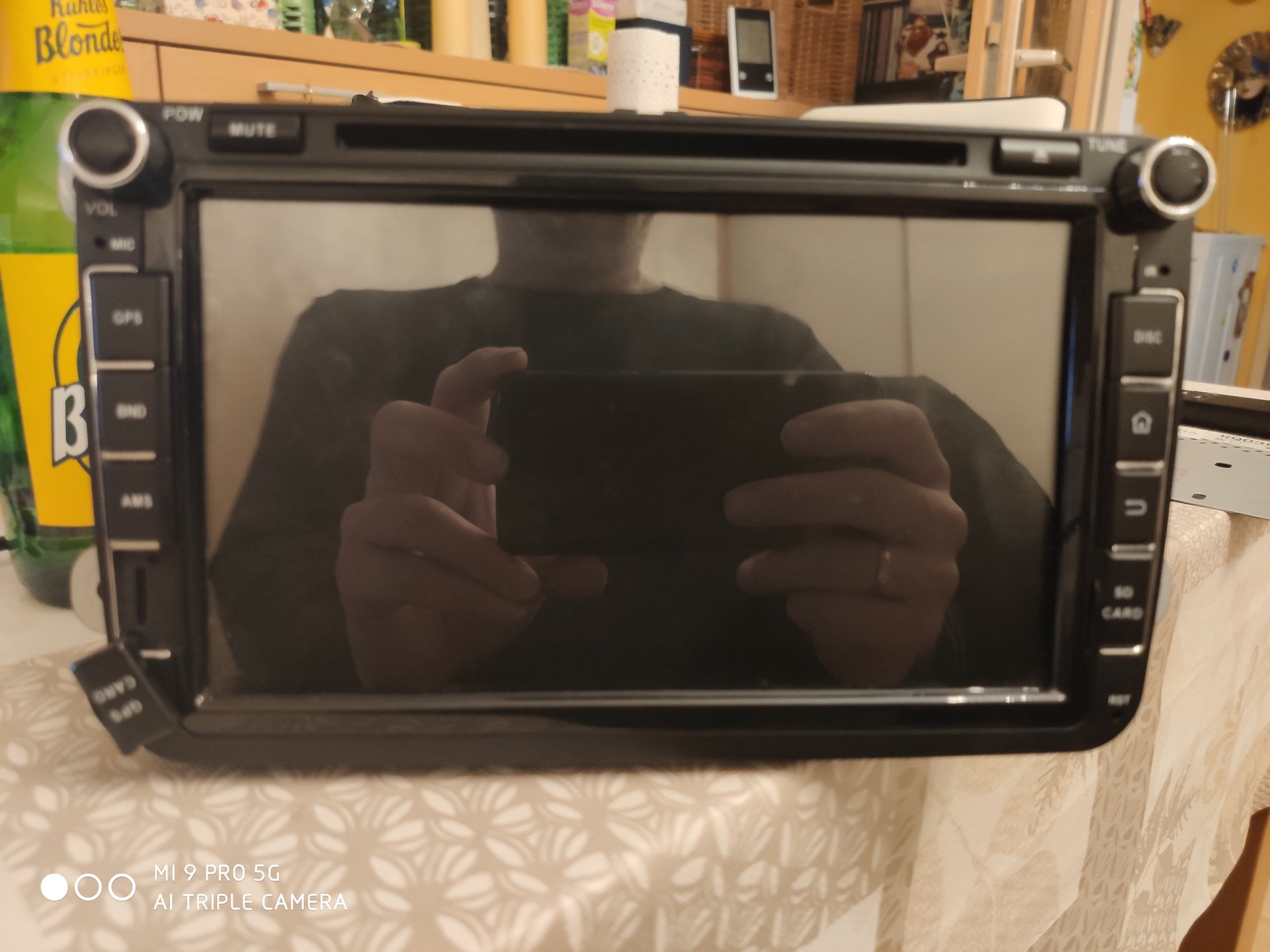

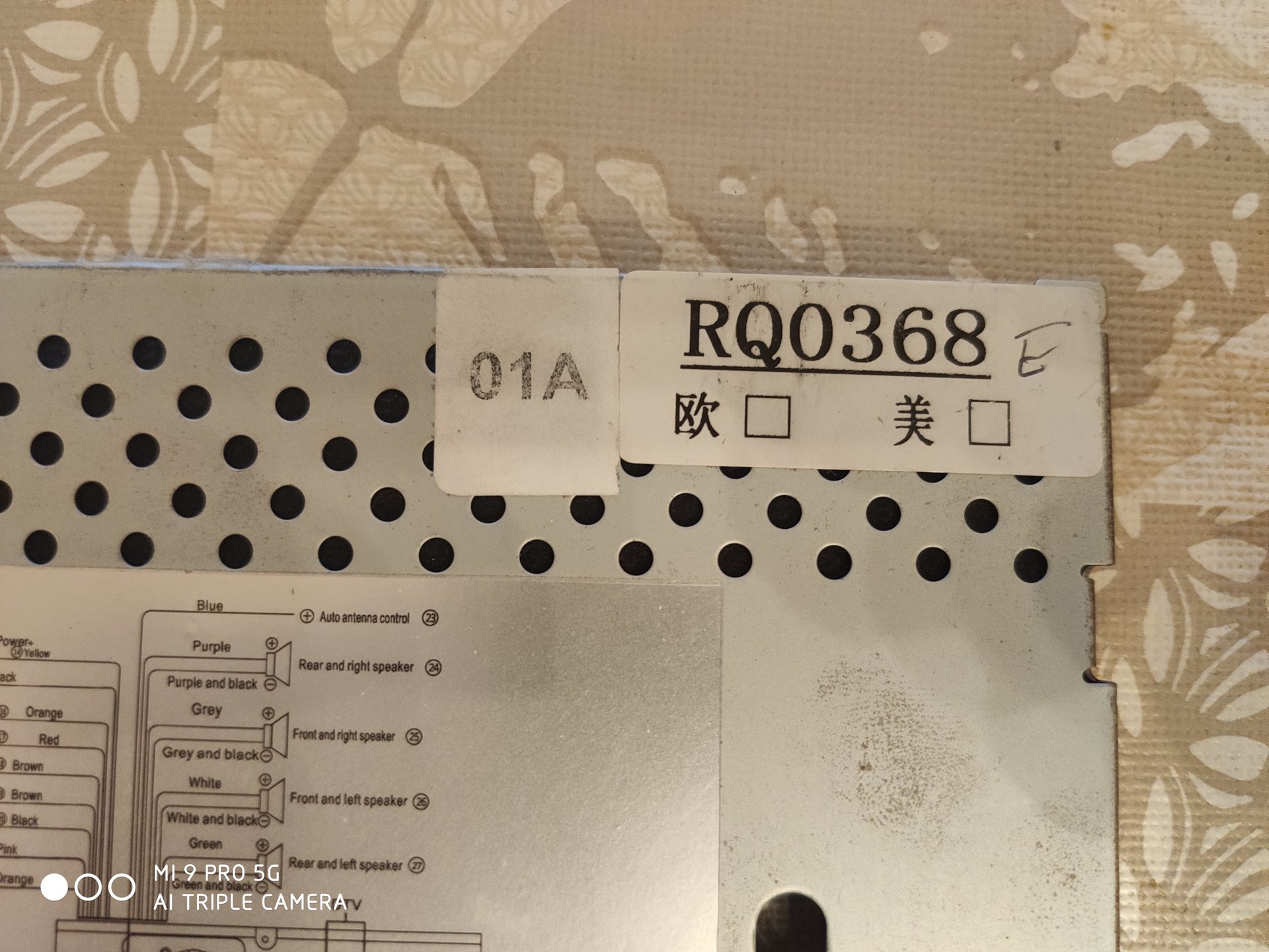

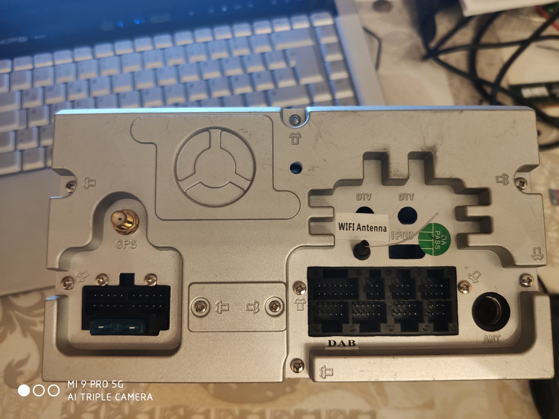

Hallo habe ein Autoradio geschenkt bekommen
laut Bezeichnung RQ0358 ist es eim Pumpkim S07

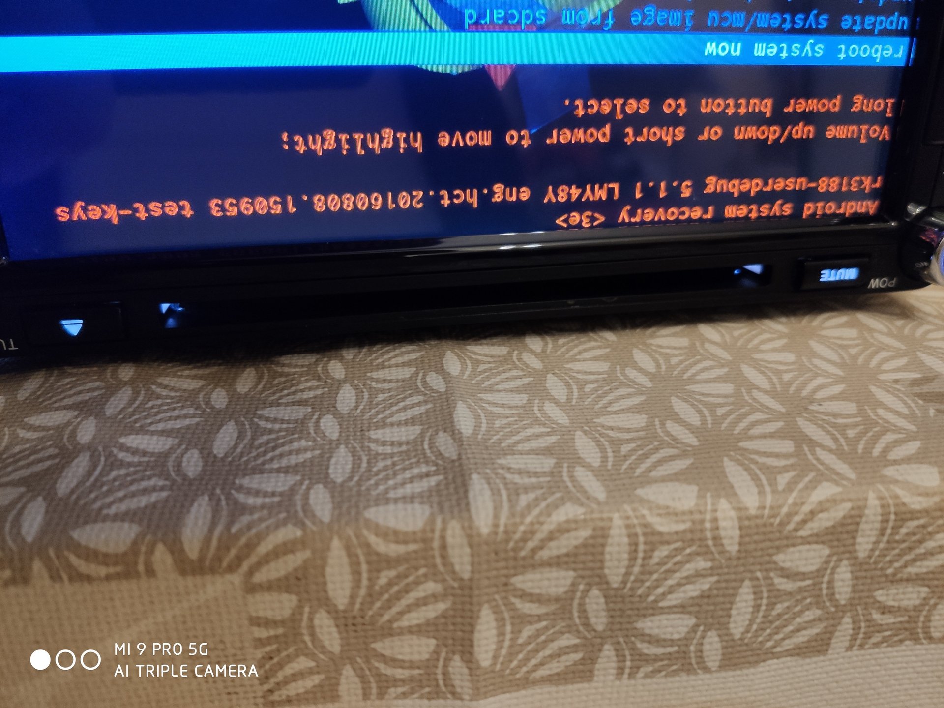

das Problem ist er fährt nicht hoch
bei Reset und Halten der Powertaste komme ich nur ins Recovery Menü

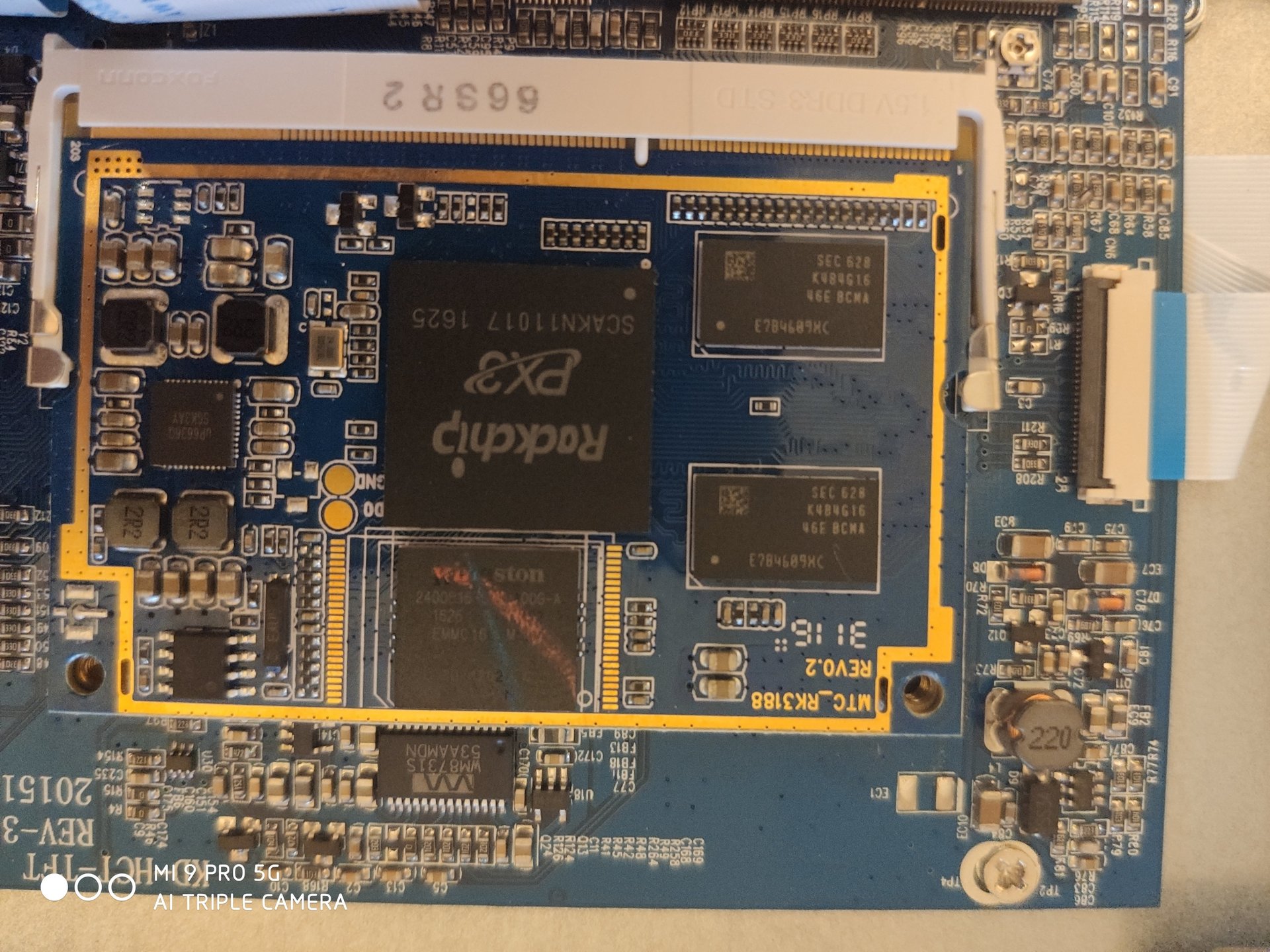

Habe eine Software geflasht die annähernd ident ist wie die was drauf wahr laut Recovery
(sieht man im anhang)
ich glaube das es ein Nachbau ist
Ich habe gelesen das es darauf ankommt welche MCU version man hat aber wo und wie findet man es heraus ??
Vieleicht kann mir wer helfen

Du kannst da nicht einfach irgendwas drauf flashen... Das muss exakt zum Board passen.
Melde dich mal im Pumpkin-Forum an und frag mal lieb nach MCU und Firmware für dein Gerät.
Wichtig ist der Aufkleber mit der Nummer und dass das Radio nicht mehr startet. Mehr würde ich nicht schreiben....
Ich warte seit 3 Monaten auf Freischaltung und hab die auch in FB 2x dazu angeschrieben, soviel zum Anmelden dort....
Im Moment geht eh nix bis Ende nächster Woche.
Im Übrigen: Es gibt einige neue Mitglieder dort, die sich in den letzten Wochen dort angemeldet haben. Es scheint also doch zu funktionieren. Vielleicht liegt es an der Mail-Adresse?
Habe so was schon mal gehört, wenn die Leute irgendwelche Wegwerf-Adressen verwenden. Ich hoffe nicht, dass du so was verwendet hast.
Ich hab nur meine gmail adresse
