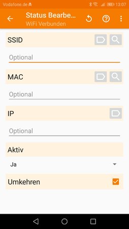

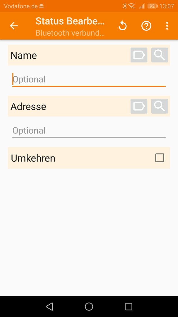

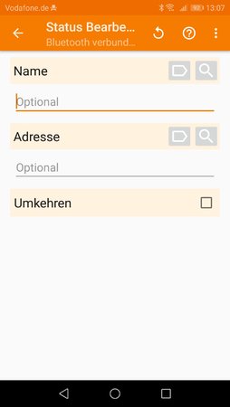

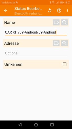

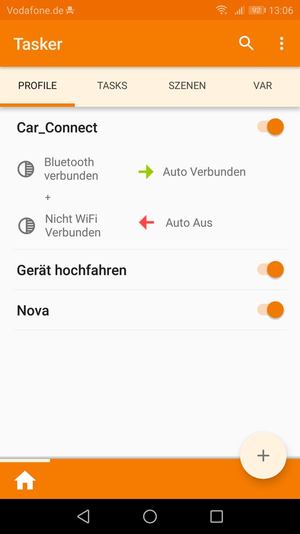

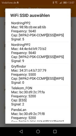

Saug dir mal den Anhang und importiere das in dein Tasker.
Was macht der Task:
Wenn mit BT verbunden und nicht mit dem Heimnetz per WLAN verbunden,
dann setze Tethering auf AN.
Der Ausgangstask schaltet Tethering dann wieder aus, sobald das Radio aus ist, kein BT an ist, oder du Zuhause per WLAN verbunden bist. (brauchst du eigentlich nur, wenn du das Radio auch mal auf dem Schreibtisch stehen hast am Netzteil....)
Das ist bei mir aber die Regel, dass ich eines meiner Geräte hier in Betrieb habe und natürlich dann kein Tethering brauche.

Hallo Rigattoni,
vielen Dank für deine Antwort. Ich habe den Anhang runtergeladen, das importierte ist jetzt im Tasker verfügbar, steht im Display. Aber ich finde es nicht 😔. Es passiert auch sonst nichts. Ich habe dann versucht anhand der Screenshots alles so einzustellen, aber z.B. der Pfeil bei „nicht wifi verbunden“ ist bei mir grün und nicht rot. Hast du nochmal einenTipp für mich?☺
Gruß Jens
Langer Klick auf den Eingangstask (grüner Pfeil) und da dann Ausgangstask hinzufügen.
