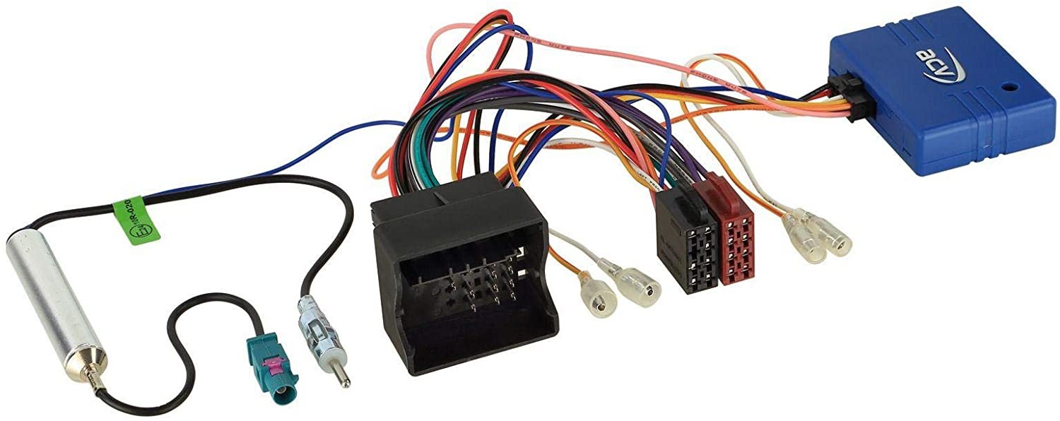

Als CanBus habe ich dieses Gerät gekauft, ist ein ACV Artikel Nr 1324-45-15, Can-Uni01, allerdings nicht wie dort dargestellt mit einem, sondern 2 Fakra Anschlüssen. Sollte da wirklich nichts über den CanBus übermittelt werden? Nur die Funktionen mit dem Zündschloss funktionieren. Von dem CanBus Adapter gehen lose 2 Kabel ab, von der ISO Buchse auch. Auf der Seite von ACV sieht man auf der Abbildung die Kabel, ein weises und ein gelb rotes. Müssen die zusammen gesteckt werden?

Ich hatte die Anleitung bei ACV, Teil 12-1324-45-15, heruntergeladen (muß man in *.pdf umbenennen) und gelesen. Die Funktion der gelb/roten Kabel (Tachosignal) und die beiden weißen Kabel (Rückwärtsgang) habe ich dort nicht bemerkt, übersehen.
Jetzt habe ich die beiden miteinander verbunden, aber der Rückwärtsgang zeigt sich immer noch nicht, wohl bemerkt, es geht nicht um die Kamera, sonder nur um PDC, Park Distanz Kontrolle. Ok, Tachosignal kann man ja vergessen, so wie ich viel gelesen habe.
In der Anleitung steht weiter unten noch die Belegung von Can High und Low. Muss ich diese evtl auch noch am Quadlock stecken?
