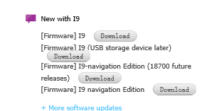

Kann ich gerne machen - ist aber anscheinend nur für das i9 ohne GPS.
Aktuell geht auch der Download noch nicht - "File verification" - werde es in ein paar Stunden herunterladen (bin in China) und dann per Drobox sharen.

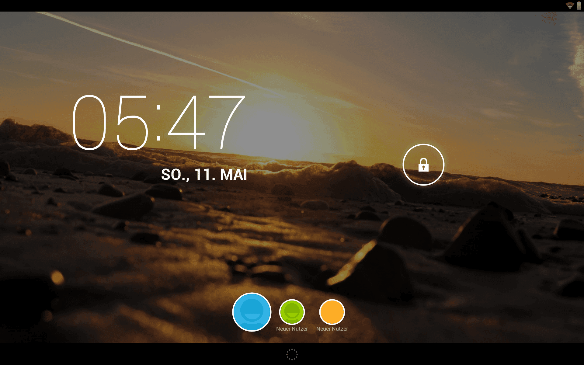

Ich kann auch bestätigen, dass MultiUser nicht vorhanden ist. Allerdings weiß ich gar nicht genau, ob das vorher vorhanden war, denn die Funktion nutze ich nicht. Wenn einer noch etwas wissen möchte einfach fragen.
Hallo elSiko,
multiuser hat mit der Factory Firmware defintitiv funktioniert.
Moin moin Nova75,
also ich habe es nochmal probiert, aber selbst wenn ich mehrere Nutzer anlege und dann einrichten möchte, dann wird jedes Mal ein Neustart reproduziert. Schade eigentlich....
Vielleicht fehlt da der Einrichtungs-Manager (als App), den ich von meinen anderen Nicht-China Geräten her kenne. Was wird denn in den anderen Foren berichtet?

Nach dem Auspacken habe ich gleich die Multiuserfunktion versucht.
Leider auch kein Erfolg mit der originalen Firmware (21162 oder so ähnlich) Hängt genauso beim Speicher einrichten.

Ich habe jetzt wieder ein Downgrade auf die 19513 gemacht und
Multi User funktioniert wieder :). Bis auf eine bessere Abstufung der Lautstärken Einstellung habe ich eh keine Veränderung festgestellt. Das betrifft zumindest den Ramos ohne GPS. Mal schauen ob Ramos noch eine bessere Firmware bringt.
