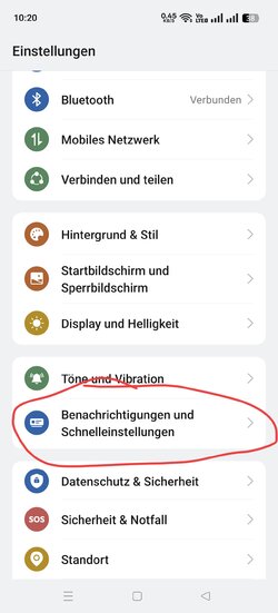

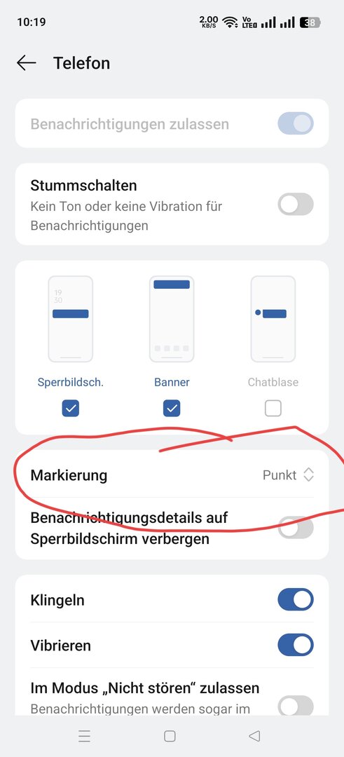

Guckst du
Reaktionen: vengo

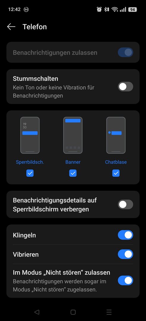

@Sterneraner
Genau dieser Punkt wird mir nicht angezeigt 😐
Bei "Benachrichtigungen und Schnelleinstellungen" runter scrollen.
Unter "Letzte" nach "Telefon" suchen, drauf klicken und dort dann deine Einstellung vornehmen
@Sterneraner
Das hatte ich bereits getan. Nur fehlt bei mir dieser Punkt unter den Benachrichtigungseinstellungen der Telefon-App und daher kann ich die Änderungen dort auch nicht vornehmen (siehe Screenshot in meiner letzten Antwort).

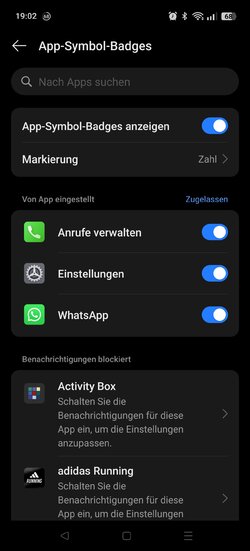

Nachtrag: Ich habe jetzt einmal unter Einstellungen nach "Markierung" gesucht und folgende Einstellungsmöglichkeiten gefunden (siehe Screenshot)
Leider fehlt hier die "Telefon"-App (ist auch nicht unter den blockierten Apps aufgeführt).

@vengo
Du kannst dort in deinem Screenshot auch auf Punkt statt Zahl stellen.
Nicht jede App unterstützt die Zahlen bzw. Punkte. Das ist bei meinen Oneplus 13 auch so.
Anrufe verwalten ist übrigens die Telefon App.
Reaktionen: vengo
