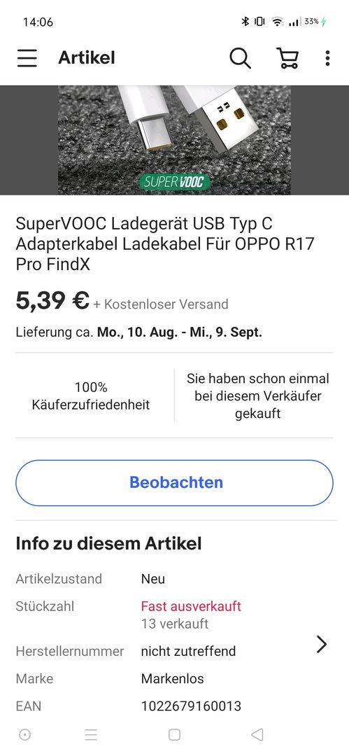

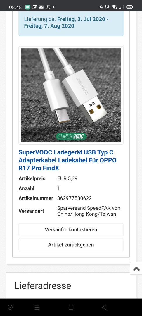

Habs gerade schon im Nachbar-Forum (x2 pro) geteilt:
Heute morgen hab ich bei ebay ein vielversprechendes Kabel für günstige 5,4€ bestellt. Mal gucken was da ankommt und wie es funktioniert. Melde mich dann dazu nochmal.
Reaktionen: elomanias und 525024
Heute ist das Kabel angekommen.
Jepp, es läd am 5pro schnell (grüner Ladeblitz).

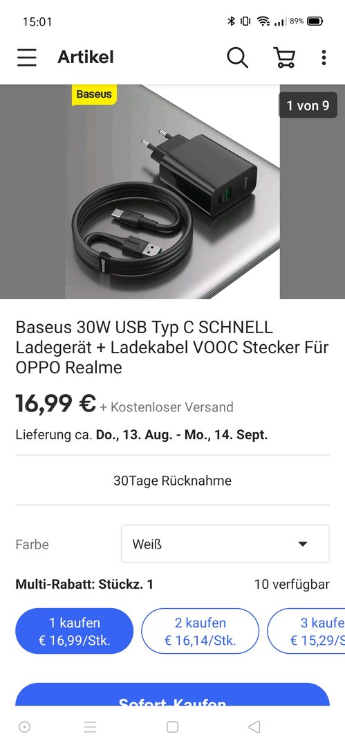

Netzteil:
Hab mir jetzt mal das hier bestellt:
Ich werde berichten wenn es da ist.
Habe aber wenig Hoffnung, da grüne Kennung und daher evtl. nicht am 5pro möglich, aber ich bin neugierig :)
Gem. Beschreibung kann es durch Chip im Ladekabel und Netzteil alle VOOC-Standarts.
(VOOC 2.0, VOOC 3.0, VOOC 4.0)
ich bin gespannt!
