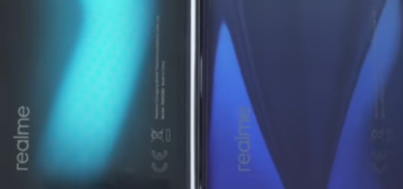

Wenn das Realme 6 Pro ein EU-Gerät ist (CE Kennzeichen auf der Geräterückseite) solltest du die EU-FW nehmen.
EU-FW:
RMX2061EU_11.A.28
md5: 6F5DC332639283586A5A6140AC203FBA

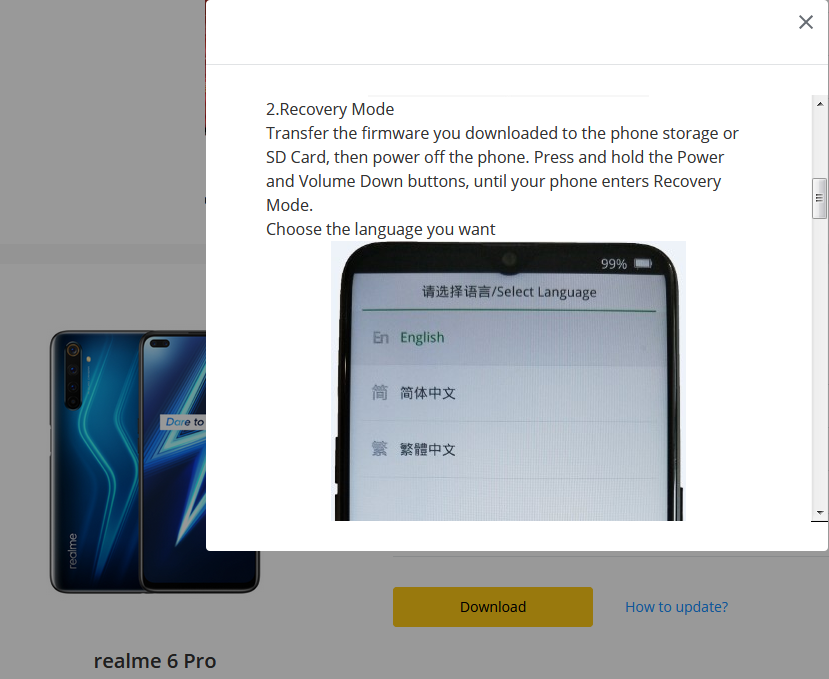

Falls es wie von dir beschrieben über den Dateimanager nicht upzudaten geht, kannst du es über das Recovery installieren. Wird unter "How to update" auf der FW-DL Seite beschrieben.
