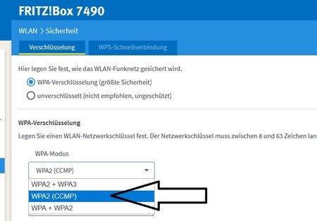

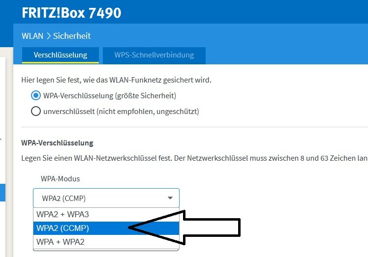

hatte das gleiche Problem bei der Einstellung " WPA3" habe zurück auf "WPA2 (CCMP) " gestellt und alles wieder gut.
Das komische war bei mir, Ich besitze 3 Stück Realme X Pro 2 und nur eines davon hatte das Problem.
Reaktionen: flori73
