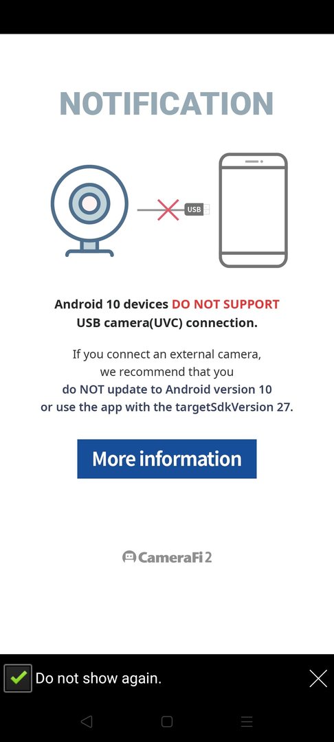

Kein Modus, es kommt keine Reaktion, Hab eben noch CameraFI2 installiert, hier kommt beim Start die folgende Meldung.
Ist das e vtl. bei Android 10 gar nicht mehr möglich?

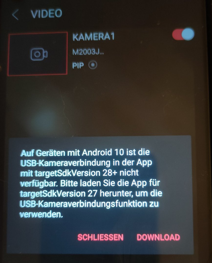

In der App kam dann folgende Meldung
Hab dann die ältere Version installiert. In der App wurde die Kamera erkannt, jedoch bleibt das Bild schwarz.

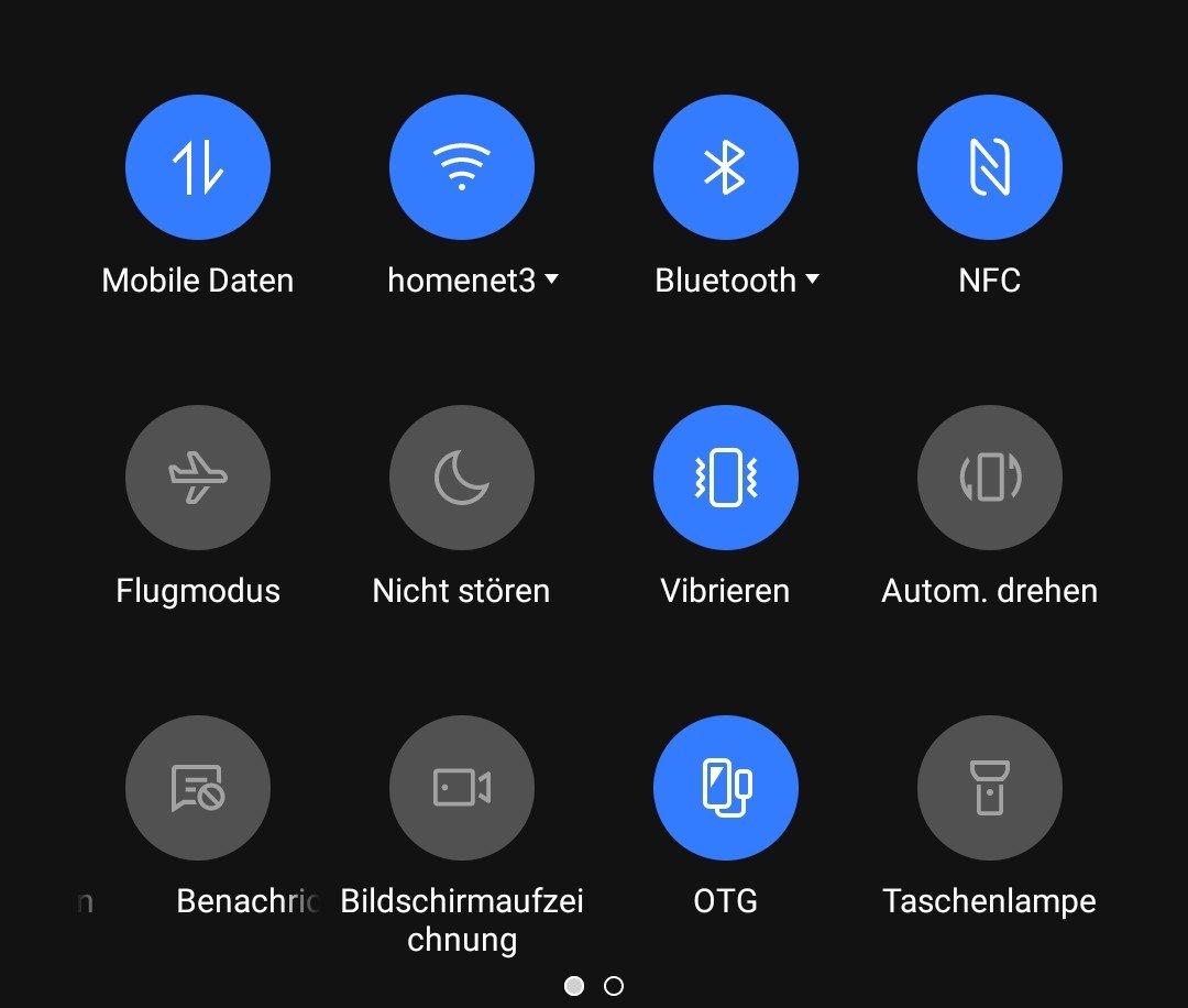

Hab nochmal gesucht, oben bei den Kacheln hab ich jetzt OTG gefunden und aktiviert. Jetzt funktioniert es auf den REALME.
Aber schon komisch. Beim Xiaomi oder Samsung kam immer eine Meldung, wenn etwas gesteckt wurde. Hier kommt nichts.
Reaktionen: 525024 und HerrDoctorPhone
Weil Realme standardmäßig OTG deaktiviert. Warum auch immer
