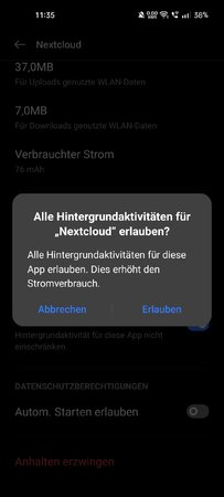

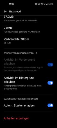

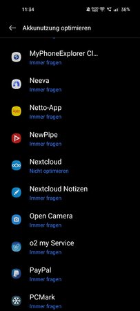

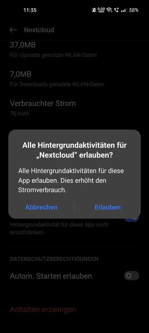

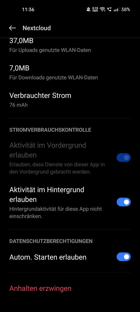

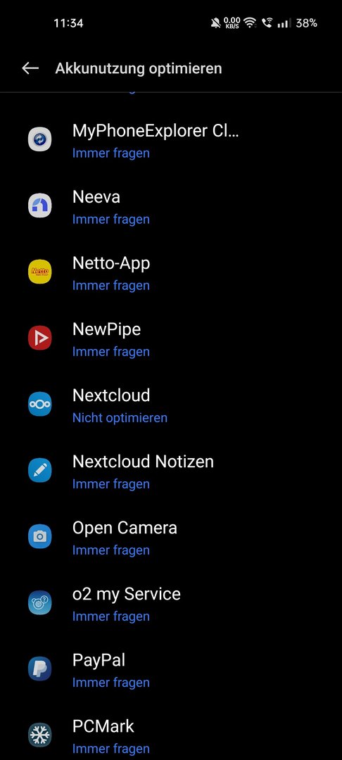

Hier mal die Einstellungen der Energiesparoptionen für die App:
Screenshot_2023-03-09-11-34-54-50_0ba066473b79d6e213a1f6f52505e2ee.jpgScreenshot_2023-03-09-11-35-42-07_0ba066473b79d6e213a1f6f52505e2ee.jpgScreenshot_2023-03-09-11-36-08-45_0ba066473b79d6e213a1f6f52505e2ee.jpg

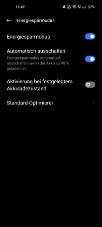

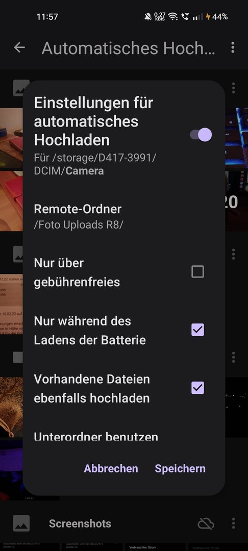

Ich hatte gerade einen Geistesblitz..
Man kann bei Nextcloud einstellen, das Fotos nur automatisch hochgeladen werden, wenn der Akku lädt.

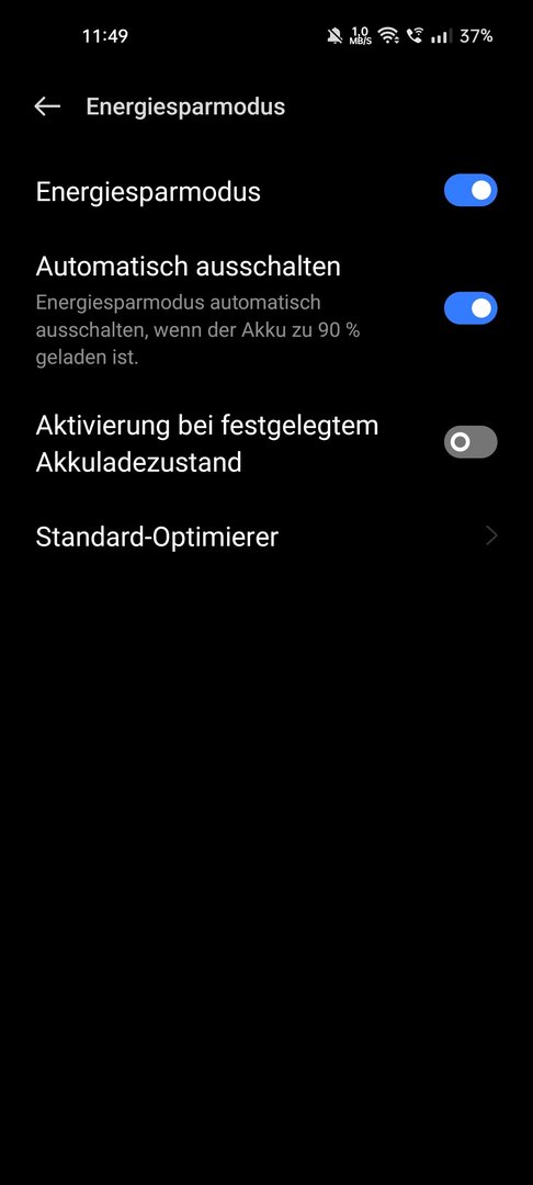

Wenn man dem Handy sagt, dass die Energie Spar Einstellungen deaktiviert werden beim laden müsste das Problem gelöst sein 😁👏
Ich glaube das kann man nicht manuell einstellen aber mit dieser Option müsste das Handy bei 90% Akku anfangen meine Fotos automatisch hochzuladen oder?🤔:

Ich habe meine EInstellungen gestern mal getestet, es funktioniert super 😁.
Das handy macht nun zwischen 90% und 100% beim akku laden automatische Uploads.
Damit kann man leben denke ich.
Zumal ich das Handy eh nur auf 100% laden lasse wenn ich schlafe, somit stört der Upload auch nicht meine Online Aktivitäten 🙂.
