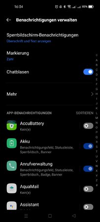

Hab jetzt mal bei ALLEN Apps bei denen es möglich ist Benachrichtigungen deaktiviert und Telefon neu gestartet... Nach ca 2 Minuten war dieser Wecker schon wieder da :(
Vlt mal die App Einstellungen zurück setzen
Screenshot?
Bei mir war das Mal die TV Digital App. Hatte mich verklickt.
@DocNo82 So sieht das aus und zieht sich bis unten durch. Also alles was geht ist abgewählt...
Das Weckersymbol ist in der Statusleiste rechts, daher kann es schon mal keine Benachrichtigung sein.
Nur wenn ein Symbol in der Leiste links ist, muss es eine entsprechende Benachrichtigung geben. Das schreibt Android so vor.
