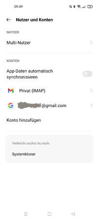

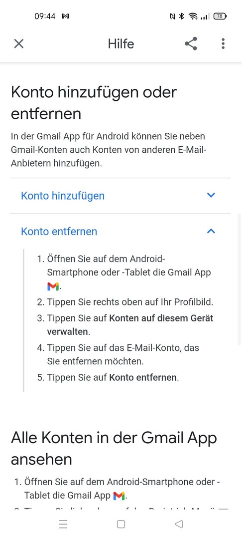

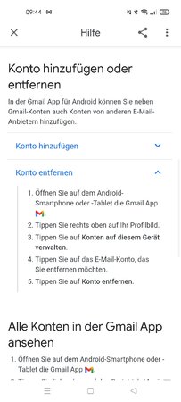

ich verzweifle an dem Realme 8 oder am Android 11. Bin kein Profi, sondern habe jahrelang mit einem Cubot Phone und Android 6 als Anwender glücklich gelebt. Ich habe bei dem Umzug auf das Realme 8 in der GMail-App meine E-Mail-Accounts von Gmail, GMX, und T-online eingerichtet. Da mir die App überhaupt nicht gefällt, würde ich gerne zumindest die Accounts von GMX und T-online dort wieder entfernen. Ich finde dafür einfach keine Möglichkeit. Ich habe die Schritte aus der Google-Hilfe (siehe Screenshot-Googlehilfe) genau befolgt. Ich lande dann zwar bei den Konten, aber mit Schritt 4 der Google-Hilfe lande ich immer bei "Nutzer und Konten" (siehe zweiten Screenshot). Dort finde ich keine Möglichkeit für Schritt 5 zum Entfernen des Kontos. Falls mir dann auch noch jemand sagen kann, wie ich die ganze App stilllege (ich finde keine Möglichkeit zum Deaktivieren, weder im PlayStore noch auf dem Realme), schicke ich Blumen.

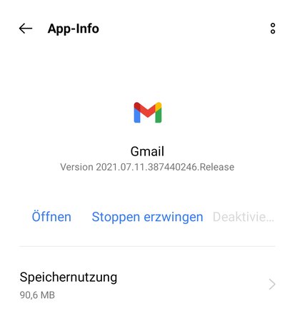

Ich würde die Gmail App per ADB gleich ganz vom Realme schmeißen.
Dazu musst du die Entwickleroptionen aktivieren (mehrmals auf die Build Nummer unter Einstellungen=> über dieses Telefon> Version (Baseband und Kernel)> Build Nummer klicken. Danach unter den zusätzlichen Einstellungen >Entwickleroptionen > USB-Debugging einschalten, das Handy mitm Rechner verbinden, Debugging erlauben uns in einer Shell/Cmd folgendes eintippen:
adb shell pm uninstall -k --user 0 com.google.android.gm
Quelle: [GUIDE][EU/IN ROM] REALME UI Debloat List
Damit ist Gmail erfolgreich deinstalliert.
Als Alternative empfehle ich K-9 Mail. :)

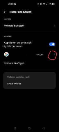

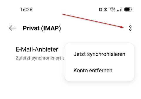

@Realme8-Baby
von deinem 2. Screenshot ausgehend --> siehe meinen Screenshot. Ganz simpel.
BTW: lass die Finger von dem Tip mit ADB. Als Einsteiger taugt das nix. Zudem hast du dann beim nächsten Realme Update Probleme!
Ich würde es auch wie unter 4 machen
ADB deinstalliert hier nicht, sondern deaktiviert.

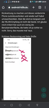

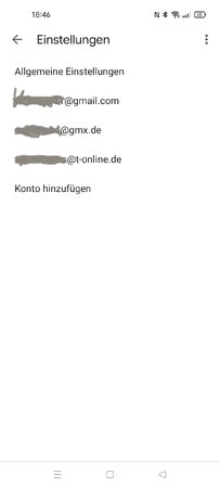

Hallo an alle lieben Helfer,
habe erst Germeleins Methode versucht, bin dann aber nach der Installation der ADB auf dem PC und der Einstellung der Entwickleroptionen auf dem Phone nicht wirklich weiter gekommen, bzw. habe mich auch nicht mehr weiter getraut. Ich bin absolut kein Profi sondern einfach nur User und wollte das Phone nicht unbrauchbar machen.
So und nun mein Problem, vielleicht hat Manfred eine Erklärung. Ich habe unter der Synchronisation nicht die Möglichkeit Konten zu entfernen. Es ist einfach nicht da! Siehe Screenshot.
Ganz lieben Dank!
Reaktionen: Germelein

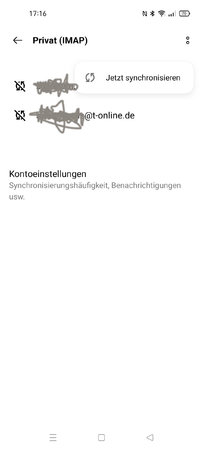

Was kommt beim o.g. Screenshot unter "Kontoeinstellungen"?

Hallo Ihr Kümmerer,
@Germelein: Screenshot siehe unten. Unter dem Dreipunktemenü komme ich auch nicht weiter.
@Helfersyndrom : Danke, irgendwann an diesem verdammten Einrichtungwochenende war ich da schon mal. Ich werde jetzt gut überlegen, ob alles gesichert ist und dann wohl Deinen vorgeschlagenen Weg gehen. Es sei denn, jemand hat noch eine andere Idee.

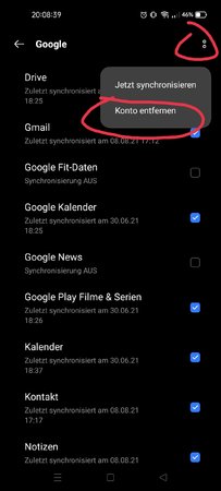

@Realme8-Baby Was kommt im o.g. Screenshot, wenn du dort auf die zwei Punkte klickst bzw. wenn du ein Konto auswählst?
Ansonsten sollten die Tips von @Helfersyndrom passen. Deine E-Mails gehen nicht verloren wenn du Gmail von Handy löschst, da du über IMAP nur eine "Kopie" der Mails ziehst, die Originale aber auf dem Server verbleiben. Löscht du Mails aber im Client (im obigen Beispiel Gmail) werden sie auch vom Server gelöscht.

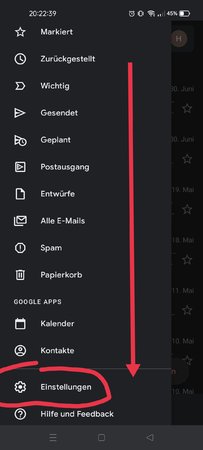

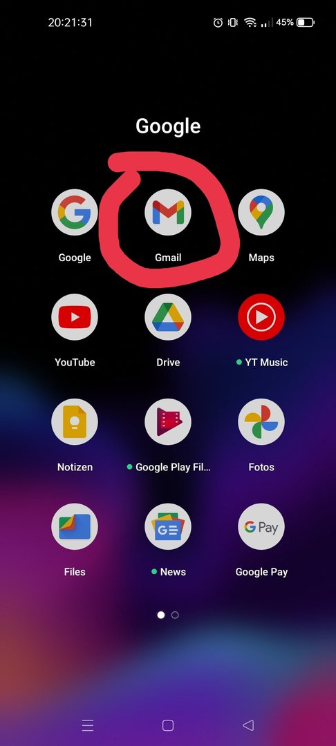

@Realme8-Baby
Du gehst falsch vor oder deine Apps sind nicht aktuell.

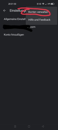

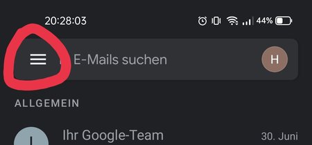

Erstmal die App Gmail aufrufen (ganz normal, nicht lang drucken, sondern ganz normal), da auf die DREI Striche links, dann NACH UNTEN SCROLLEN in diesem Menü bis auf "Einstellungen", dann auf die DREI Punkte und "Konto verwalten", dann auf den Pfeil und dann ist unter diesen ZWEI Punkten die Kontolöschung.
Ansonsten alle Apps aktualisieren und danach Gerät neu starten, dann sollte es so wie unten angegeben funktionieren:
1.Schritt
2.Schritt: links die drei Striche anklicken und scollen bis Einstellungen
3.Schritt
4.Schritt
5.Schritt
6.Schritt

Ich habe mich jetzt zu der Variante von @Helfersyndrom entschlossen und werde zur Tat schreiten. Melde mich morgen nochmal und berichte vom Ergebnis.

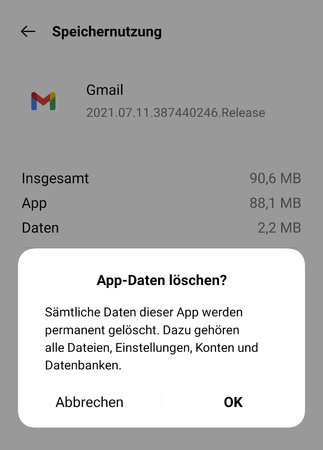

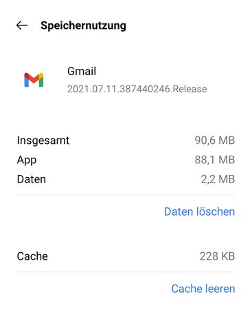

@Helfersyndrom: Die GMail-App lässt sich auf diese Weise stilllegen, aber man darf sie keinesfalls wieder anfassen. Wenn man nur einmal auf das leere Feld "Neu in Gmail" mit OK antwortet sind alle E-Mail-Accounts noch da und nur ein weiterer Klick und schwupps hat man die App wieder aktiviert. Habe es mehrfach ausprobiert. Ich rühre die jetzt einfach nicht mehr an.
