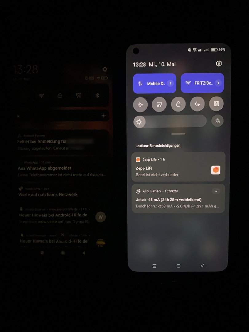

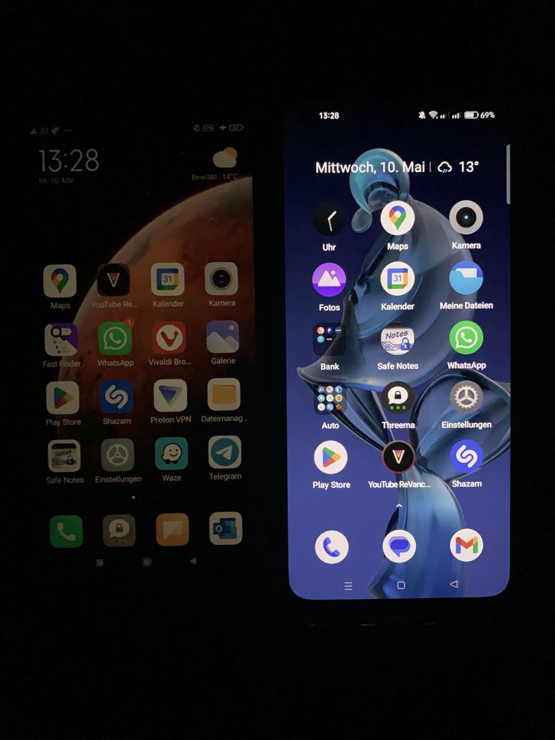

Hier mal zu Vergleich zwischen mein Vorgänger Smartphone (Xiaomi Mi Mix 2S) im Dunkelmodus neben meinem Realme 9 Pro Plus:
Du hast die Automatik aus, wenn ich das auf deinen Fotos richtig sehe. Mach die Automatik mal an und setz dann erneut den Regler auf ganz dunkel wenn die Umgebung auch wirklich dunkel ist.
Meins wird definitiv dunkler, ich kann es selbst im dunklen so dunkel stellen, dass es viel zu dunkel zum ablesen ist. Warum deins so hell bleibt, ist mir nicht klar.

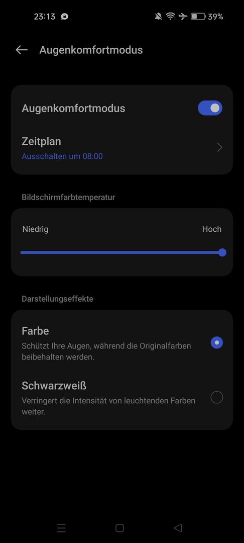

Blaulichtfilter (Augenkomfortmodus) ist aktiv:

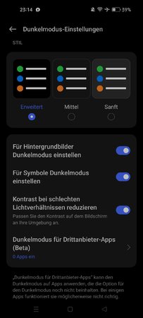

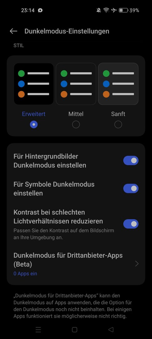

Display auf schwarzweiß schalten, verbessert leider auch nichts. An meinen Einstellungen zum Darkmode kann ich keinen Fehler erkennen:
Also davon bin ich sehr weit entfernt mit meinem Darkmode :D
