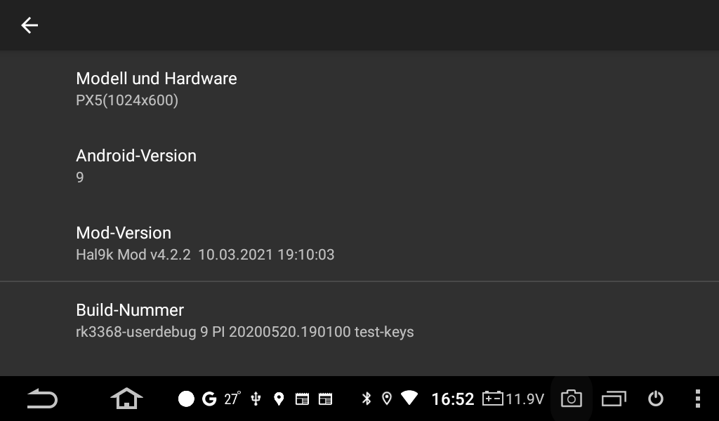

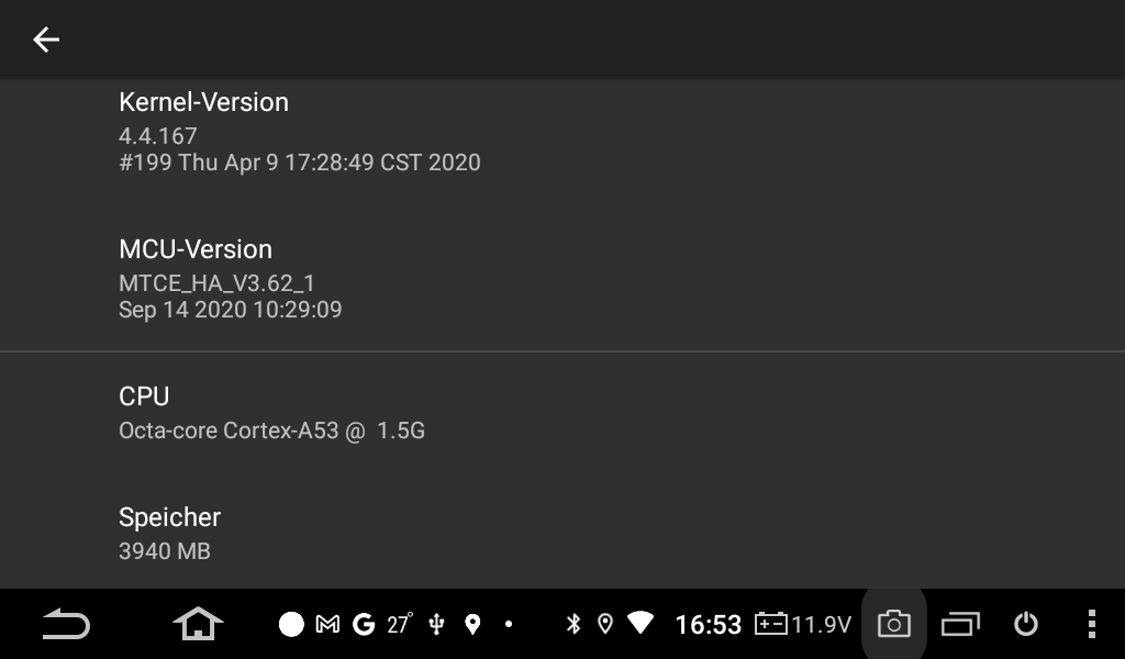

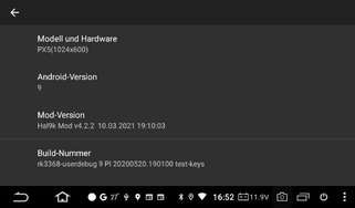

Ist ein Honda HRV (2016). Dort habe ich die original Headunit gegen eine PX5 getauscht (Dasaita PX5 HA5248-V480-8, mit HAL9K auf Android 9).
@Manfred62 welche Firmware hat dein Gerät installiert?
@Cairus
die Daten der Headunit in den Screenshots. Die aktuellste verfügbare MCU ist die v3.78
Das realme ist ganz aktuell auf "RMX3393_14.0.0.900(EX01)".
