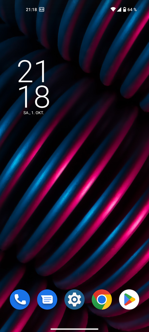

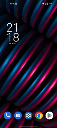

Ich hab diverse realme und habe nur beim 9 Pro Plus das Problem, dass in dem Uhr/Wetter Widget die aktuelle Temperatur nicht angezeigt wird.
Ich habe die Daten der Wetter App schon gelöscht, aber wenn ich Standort aktiviere, erkennt die App das nicht. Auch steht bei Standort Wetter nicht als letzte App, die auf den Standort zugreifen wollte, so dass man die Berechtigungen für den Standort nicht auf "Immer" setzen kann. Hat jemand eine Idee?
Zum Vergleich, so sieht das bei meinem GT 2 Pro aus und funktioniert tadellos:
Bei meinem 9pro+ funktioniert alles.

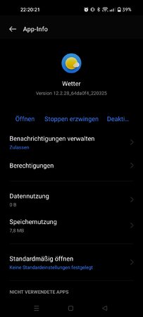

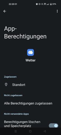

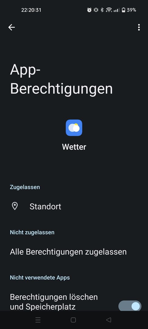

Schau mal in deinen App-Manager ob da alles freigegeben ist

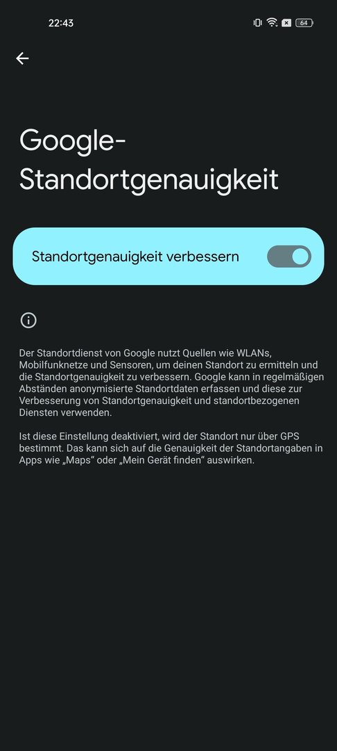

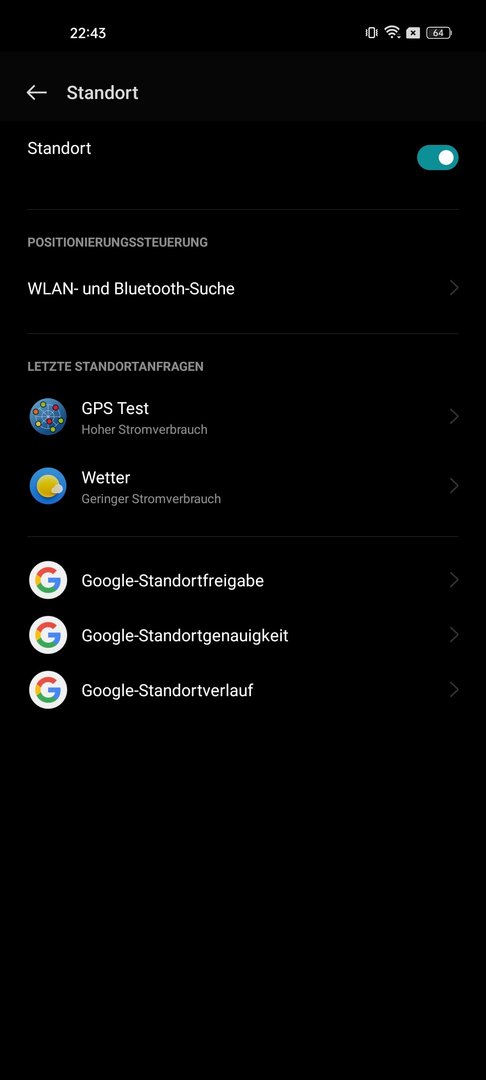

Ok, das Rätsel ist gelöst!
Die Google Standortgenauigkeit verbessern war deaktiviert. Schon schade, dass man Google alles erlauben muss. Jetzt taucht Wetter auch bei den Apps, die zuletzt auf den Standort zugegriffen haben, auf.
Screenshot_2022-04-25-22-43-53-75_f7aa348215f5d566f9e4ca860f474209.jpgScreenshot_2022-04-25-22-43-43-06_fc704e6b13c4fb26bf5e411f75da84f2.jpg
