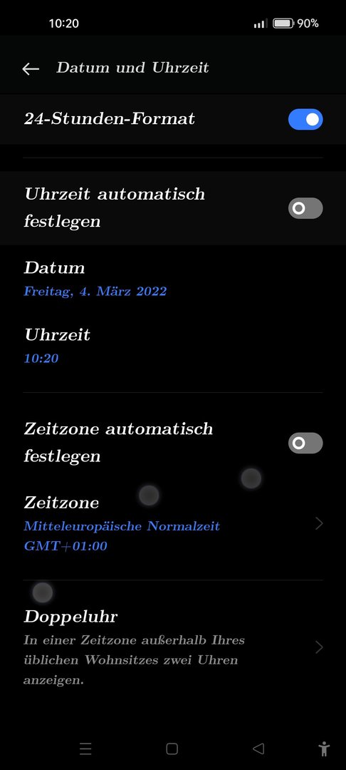

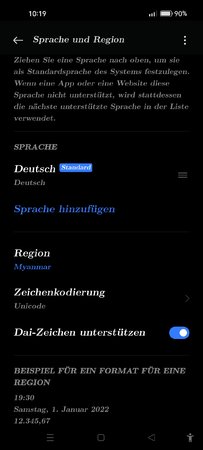

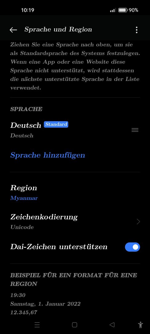

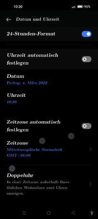

ich habe jetzt eine Möglichkeit auf YouTube gefunden: Mit der App "zFont 3" (gratis) kann man zwischen Hunderten von Schriftarten aussuchen und ich habe wirklich lange suchen müssen.
Es ist allerdings etwas kompliziert zu handhaben, man muß "Myanmar" als Region einstellen und "Dai-Zeichen" zulassen.
Auch nachfolgend muß die Region beibehalten werden und dann sollte man natürlich die Zeitzone auf GMT +1 einstellen - z.B. mit Berlin.
Screenshot_2022-03-04-10-19-47-74_fc704e6b13c4fb26bf5e411f75da84f2.jpgScreenshot_2022-03-04-10-20-07-17_fc704e6b13c4fb26bf5e411f75da84f2.jpg
Wenn man eine andere Schriftart ausprobieren will, muß man die "Dai-Zeichen Unterstützung" ausschalten und wieder neu einschalten.
Wenn man die Region wechselt, muß man auch die Zeitzone neu einstellen.
