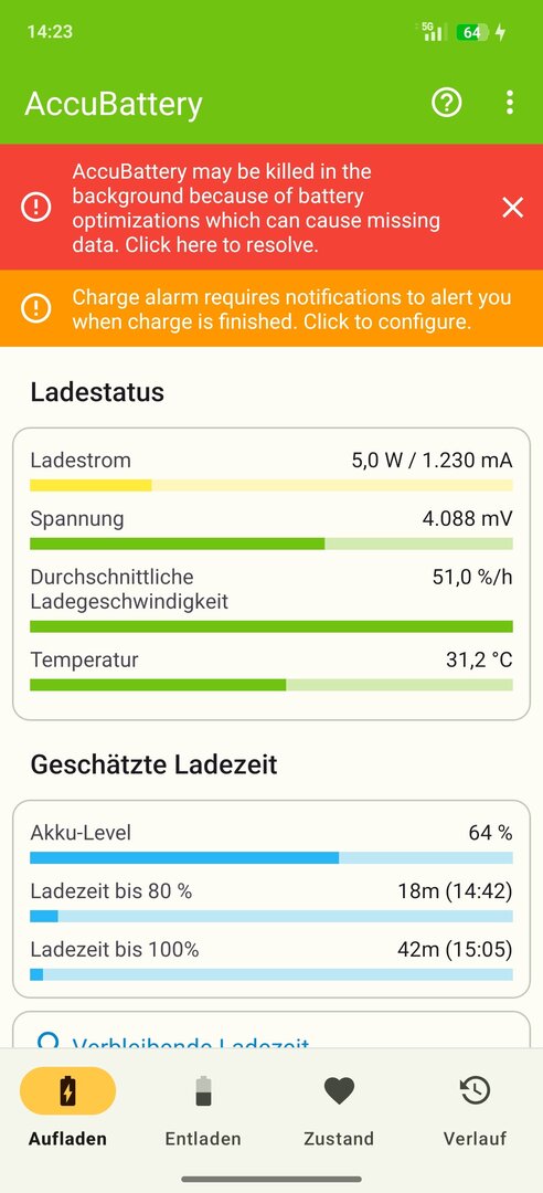

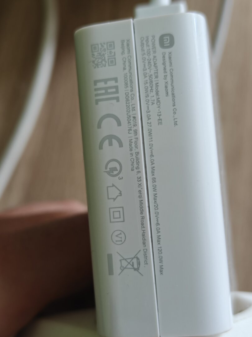

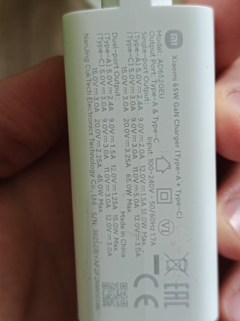

Hey ich weiß das Realme mit SuperVooc schneller lädt. Aber was genau für eine Technik steckt dahinter ?
Gibt's ggf günstigere Netzteile mit dem selben Ladestandard ?

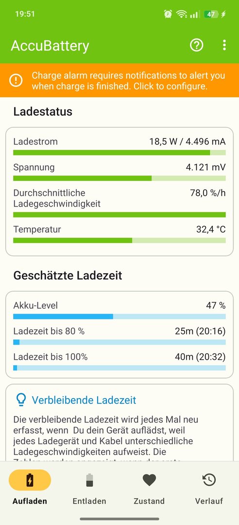

Ich habe z.B ein Xiaomi 65W Gan Charger und ein Xiaomi 120W Ladegerät. Beide laden das Handy (Realme GT7 Pro) leider ziemlich lahm auf, wobei das 120W Netzteil etwas schneller ist als das 65W Netzteil.
Bilder meiner Netzteile (geladen wird mir jeweils dem Originalen Xiaomi Kabel). Accu Battery Screenshot (Xiaomi 120W Netzteil angeschlossen)

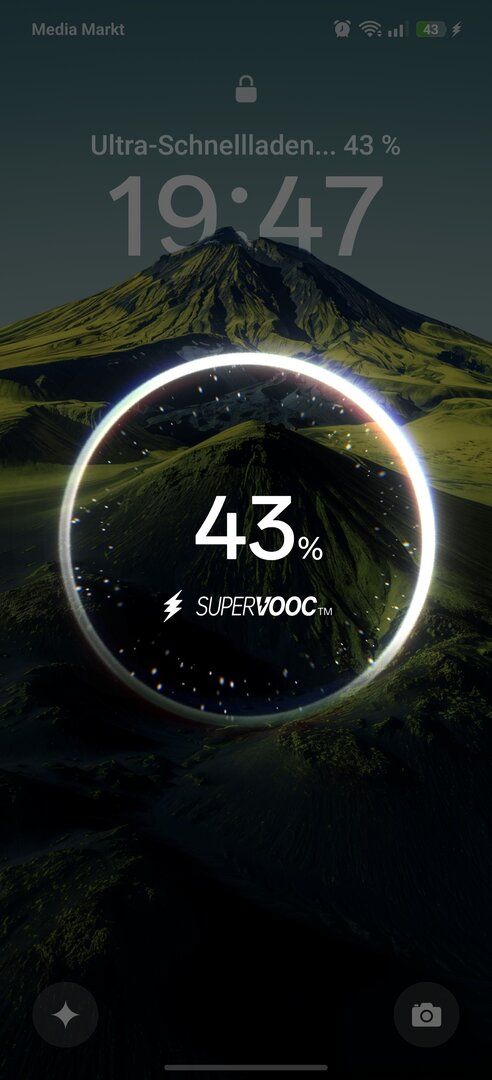

Muss ich jetzt nicht verstehen. Hab eben nochmal das Xiaomi Netzteil 65W was ich oben auch als Foto eingestellt habe angeschlossen.
Jetzt Zeigt er mir auf einmal supervooc charging an. Liegt wohl daran das mein Akku unter 50% ist ?! Auf jeden Fall lädt er jetzt deutlich schneller.
Ja ist etwas schwammig geregelt...
Supervooc bedeutet in diesem Fall "nur" das Schnelles Laden aktiv ist.
Wenn der/das Supervooc richtig aktiv ist steht unten die Watt Zahl.
Zb MAX 80.

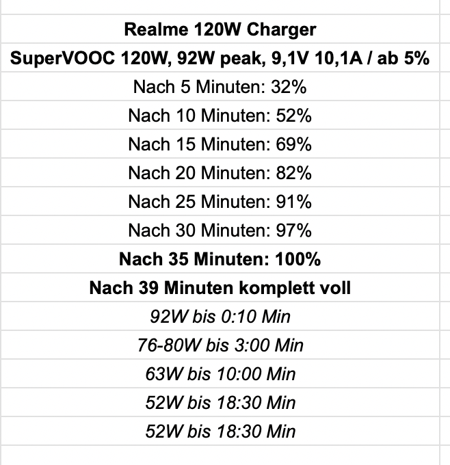

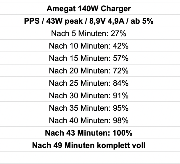

Ich hab das Realme GT 7 Pro. Lass dich nicht von den großen Zahlen des SuperVOOC Chargings mit seinen 120W in die Irre führen lassen. In der Realität - wie so oft bei diesen Werten - konnte ich maximal 92W Peak messen. Und das für ganze 10-15 Sekunden ehe es sich auf 75-80W einpendelte damit dann 2-3 Minuten geladen hat und danach auf bereits 63W sich einpendelte womit es dann immerhin ganze 7 Minuten laden konnte und dann weiter absank. Den genaueren Verlauf kannst du in meinem Google Sheet nachlesen:
Charging-Sheet
Du bist aber nicht auf SuperVOOC beschränkt. Die Modelle des BBK-Konzerns, egal ob OnePlus, Oppo oder Realme können mittlerweile alle auch PD PPS mit bis zu 45W. In den globalen Modellen! Angefangen hat das letztes Jahr mit dem OnePlus Nord 4, fortgeführt mit dem OnePlus 13, das Oppo Find X8 Pro und eben auch das Realme GT 7 Pro. Also alles ab Sommer letzten Jahres.
Blöd nur: Das zeigt dir das Realme OS nicht an. Wenn du PD PPS nutzt, dann blendet es trotzdem SuperVOOC ein. Das ist natürlich dämlich und irritierend.
Mit 45W PPS dauert die Ladung von 5-100% übrigens lediglich 8 Minuten mehr als mit 120W SuperVOOC. 43 zu 35 Minuten. Und einen 65W PD PPS Charger haben vermutlich viele bereits daheim. Wichtig ist nur, dass die PPS-Range 5V-11V bei 5A vorhanden ist, aber die meisten neueren 65W-Charger können das.
EDIT: Deine beiden Xiaomi Charger nutzen HyperCharge für ihre Leistung, das wird für Xiaomi Phones benötigt. Das kann das Realme natürlich nicht, daher fällt es auf "Standard-Charging" zurück, da es auch keinen PPS Fallback gibt (bei USB-A auf USB-C).
